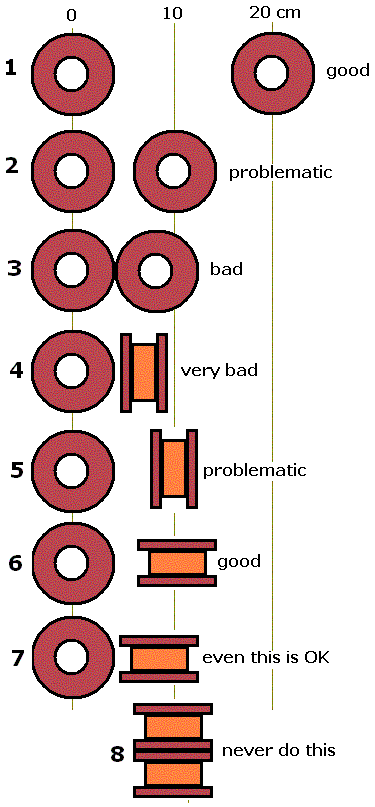

Afin d'affiner les reglages du filtre, je vais le sortir de la caisse...
Le cablage en l'air sur fils de grosses sections est t'il préférable au circuit imprimé ( à l'anglaise de façon a avoir les plus grosse pistes ) ?
C'est plus facile a modifier en câblage en l'air, c'est sur...
Je vais bien sur repositionner les 2 petites selfs perpendiculairement aux autres...
Amicalement
Denis

denis78640
Messages : 882
Re: Enceintes Audax DIY
Message par denis78640 »
Hello,
Merci pour le conseil du coffret, mais moi cela ne me derange pas qu'on le voit derriere et puis une fois fini je le remet en place dans l'enceinte...
Dans un fil précédent j'ai trouvé cette illustration éloquente...
ça défini bien les positionnements
Amicalement
Denis
