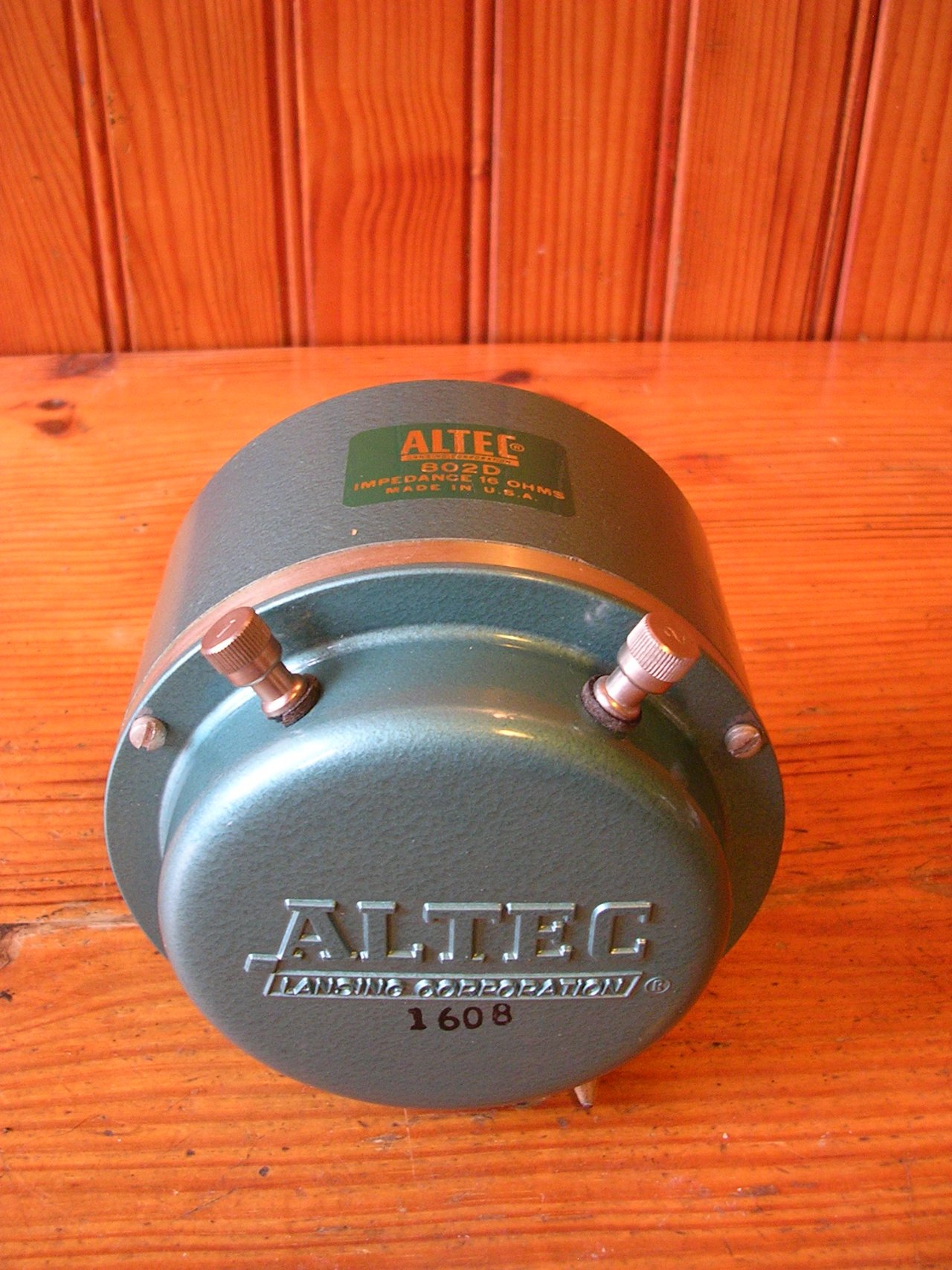

Il s' agit d' améliorer le filtrage des Vott. Actuellement il est passif, filtre N800D. Mais avant l' ampli de puissance
un égaliseur Audiotec est intercalé avec ces réglages; +3db à 63Hz, -6db à 1khz, -3db à 2kz, tous les autres réglages possibles sont en mode
linéaire. Le résultat est globalement satisfaisant, à mes oreilles, avec la configuration locale. il dépend aussi des conditions d' écoute.
Il m' arrive de jouer un peu sur les fréquences et l' amplitude en fonction de certains disques.
Mais j' aimerais cependant me passer de l' égaliseur qui avec les éléments présents ne dégrade pourtant pas ou que très peu le signal.
Une correction de l' ensemble pavillon 811B +802D est donc nécessaire et indispensable. Celle proposé par Jean François au vue des
courbes et des retours d' écoute me semble très bien ! Mais les valeurs pour le 8002C peuvent t elles s' appliquer pour le 8002D en 16ohms Jean François ?
Les condensateurs ont déjà été changés, par des SCR SmartCap,
C ' est autre choses que les bien vieux d' origine.
En attendant la construction de nouveaux filtres avec du plus qualitatif,
résistances, condensateurs, selfs.

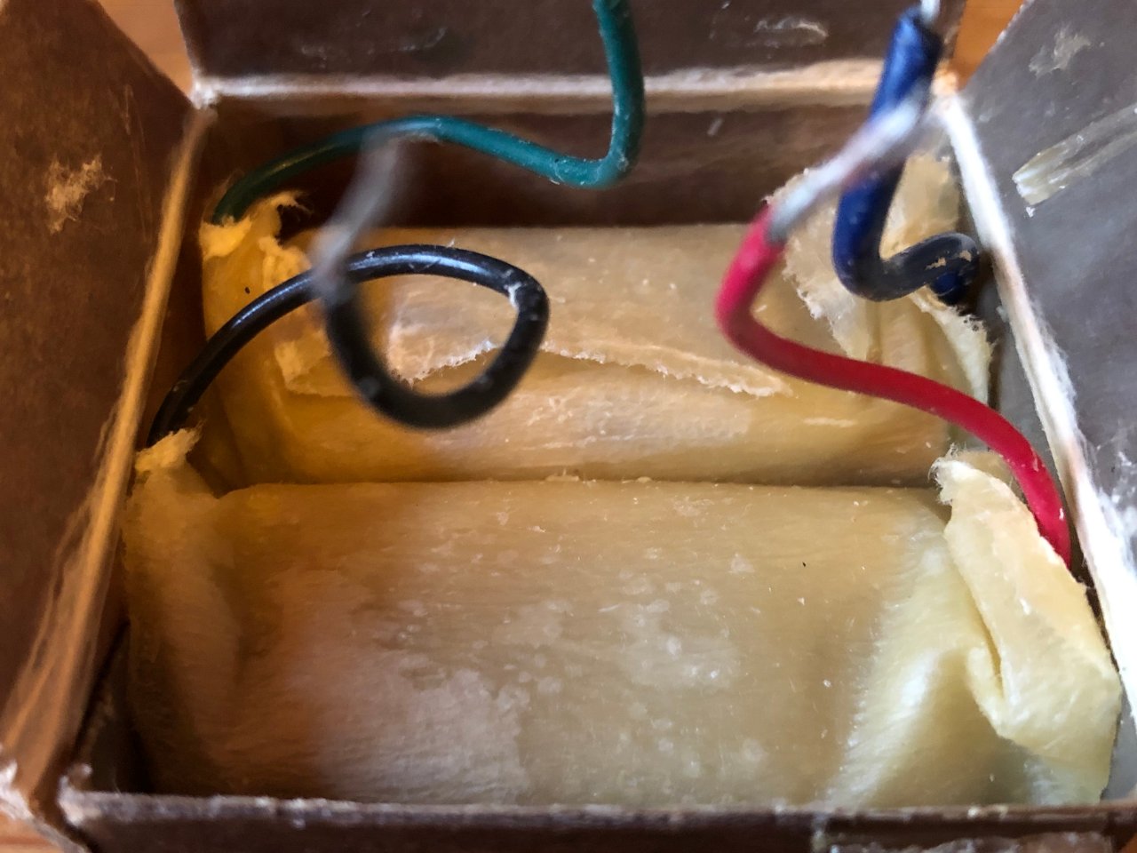

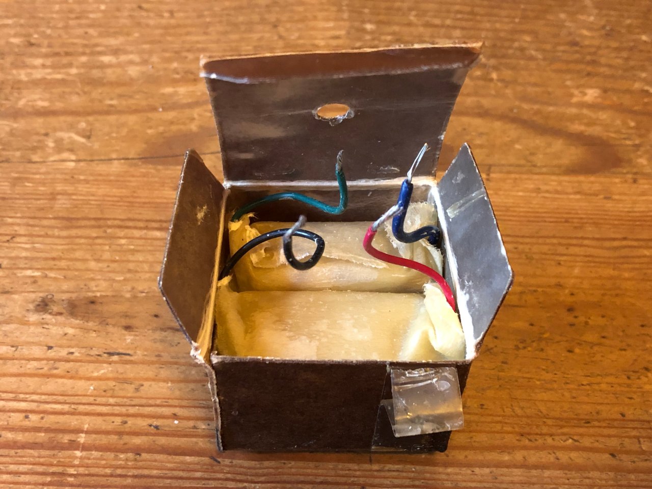

Les condensateurs d' origine; les deux filtres ne sont pas de la même époque !
Les selfs du plus ancien, avec sa boite non à bonbons mais à condensateurs sont d' ailleurs visuellement plus petites.

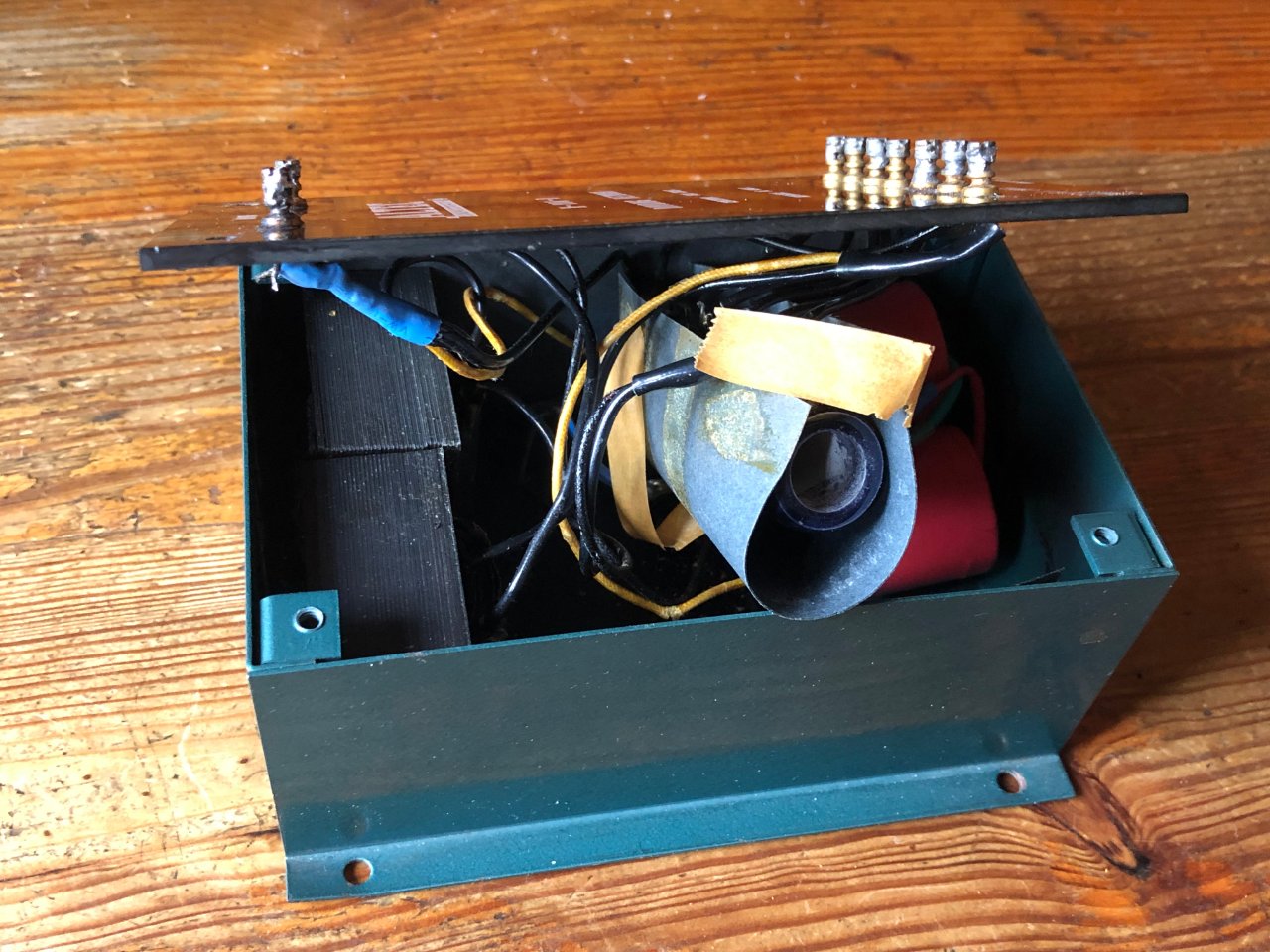

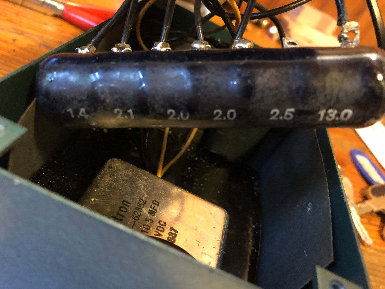

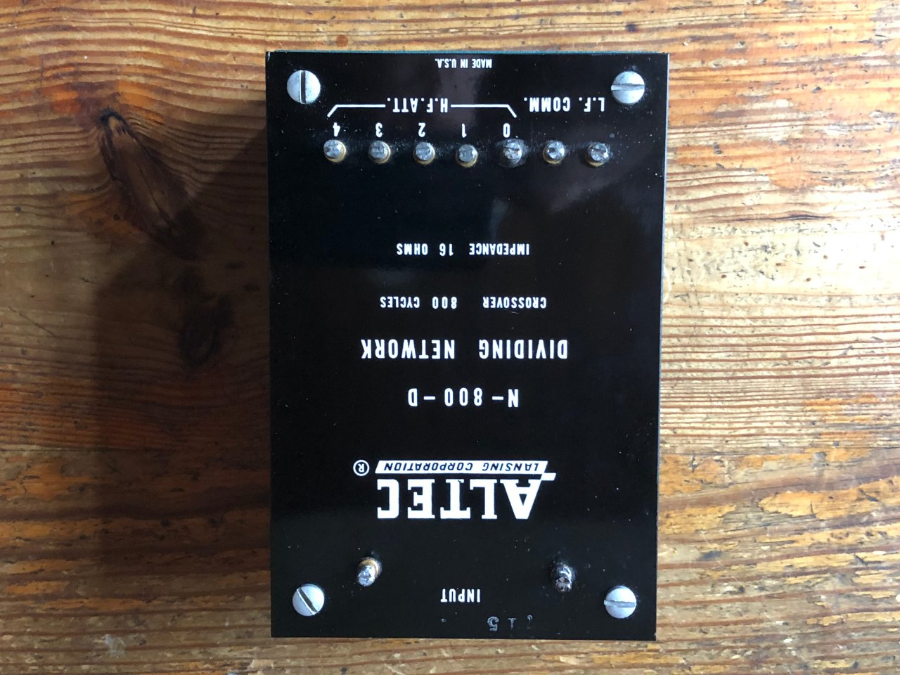

chm
Messages : 1052
Re: Correction Pavillon 811B + 802C ou autre moteur 1"
Message par chm »
IMG_2355 (2).jpg (196.26 Kio) Vu 24758 fois
IMG_2357 (1).jpg (162.73 Kio) Vu 24758 fois
Il n' y a pas de 5 sur le boitier, j' aurais pu utiliser cette cosse non reliée quand je cherchais à abaisser la compression
au delà du 4.

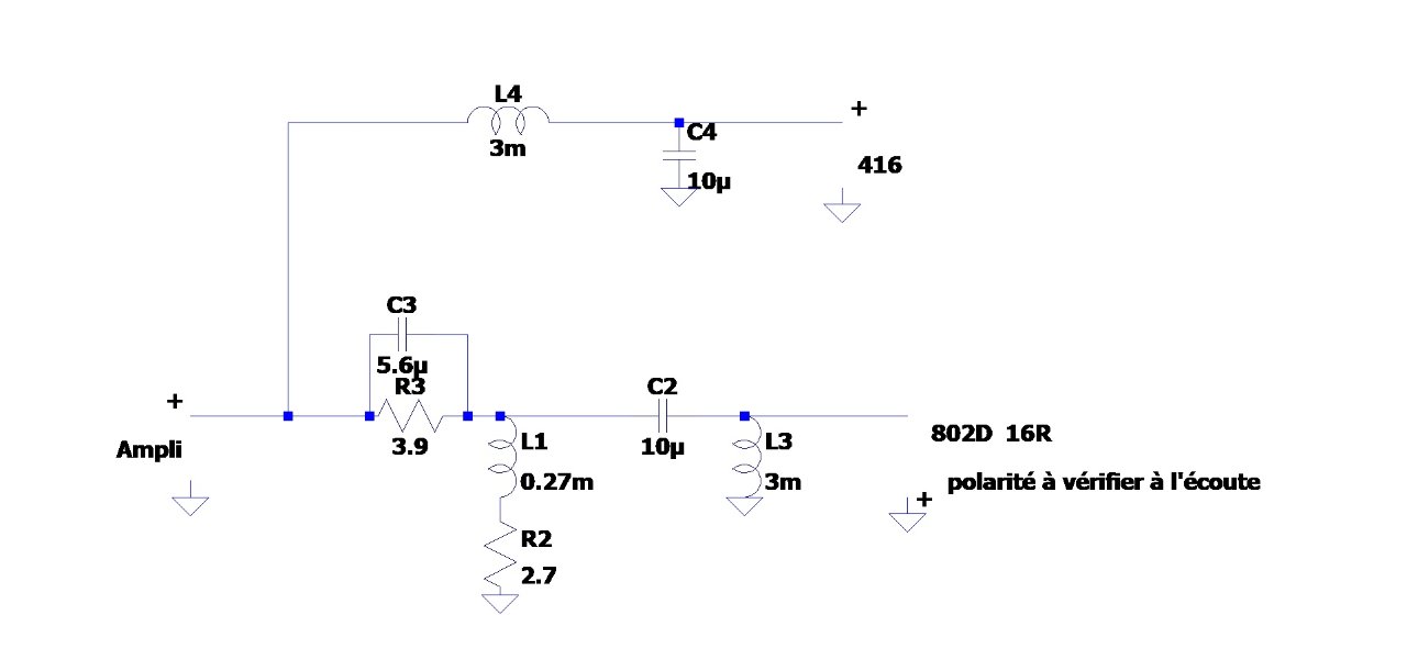

Christophe
Messages : 2731
Bonjour Christophe
Tu récupères les 10µF SCR smart cap et les selfs 3mH du filtre, et tu fais ceci :
L'ensemble 3.9R 0.27mH et 2.7R placent le 1KHz à -7dB en dessous du niveau initial, le 2Khz à -4,5dB.
Le 5.6µ permet de ne pas perdre en niveau au dessus de 4Khz.
Donc si à 1KHz l'ensemble 802-811 est à 108dB/w/m ce que je soupçonne fortement tellement ça hurle, tu tomberas à 101dB, ce qui est à peu près le rendement d'un 416 monté dans une VOT. Et de cette manière, la courbe d'origine descendante sera corrigé, on enlève seulement 1dB à 5Khz et plus rien au dessus.
Si jamais le niveau de l'ensemble 802-811 est encore trop élevé, on rajoutera 2 résistances pour lui enlever 1 ou 2 dB supplémentaires. Mais commence ainsi, ça ne devrait pas être trop mal.

macrotograf
Messages : 606
Localisation : 72 et 78
Message par macrotograf »
Ah oui, d'où l'idée de ne rien changer au filtre prévu pour du tout 16 ohms
Une question sans réfléchir à propos de ton schéma : pour C3 + C2, n'aurions nous pas le même effet en diminuant la valeur de C2 ?
