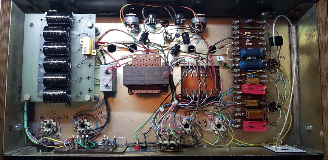

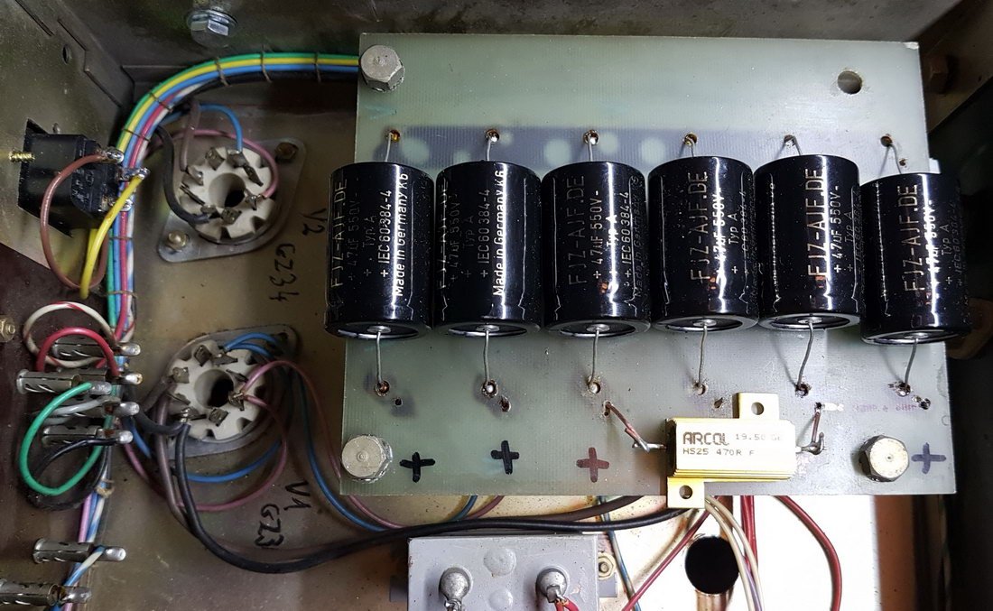

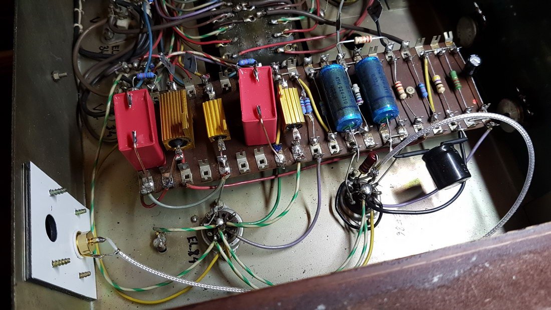

Dernier composants reçus et installés hier.
Les 2 x 1µF/630V et les resistances vitrifiées 470R, 820R, 2 x 4K7 sur chaque ampli ; remplacés par des Wima MKP10 et des resistances avec dissipateur métallique surdimensionnés (15w & 25w au lieu des 10W requis).
L'entrée RCA a été câblée en fixe avec une résistance de 47K en charge.
Ils sont donc prêts à être mis sous tension mais avant cela je dois dimensionner le fusible.
A l'achat, un seul était pourvu de son fusible : un 5A/250V.
Ça me semble un peu trop pour une appareil qui ne consomme que 212W (inscrit sur l'étiquette arrière).
La formule P = UI, nous donne un fusible à 0.88mA, mais il faut compter avec l'appel de courant au démarrage.
Si je lui colle un 1.6A , ça devrait être bon, non ?
C'est d'ailleurs la valeur que j'ai sur mes Dynaco MkIII qui consomme 140W.
