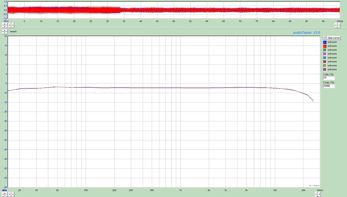

Suite aux résultats remarquables du Nakamichi CR-7 passé entre les mains de Cédric, je voulais savoir et comparer avec mon Nakamichi 1000 ZXL les résultats de bande passante avec des niveaux d'enregistrements similaires..

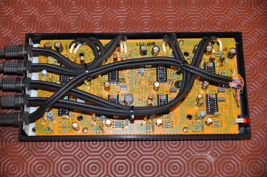

Ces résultats font suite à un refonte de mon dolby C externe.
Et voici les courbes (ne pas tenir compte du niveau sur la courbe on est bien à -20 dB et 0dB, c'est mon niveau de sortie qui est un peu faible)
TDK MA-X sans dolby à-20 dB
1000ZXL_TDK MA-X_-20 db_DolbyOFF_08-05-2016-2.jpg (133.17 Kio) Vu 3119 fois
TDK MA-X sans Dolby à 0 dB
1000ZXL_TDK MA-X_0 db_DolbyOFF_08-05-2016-2.jpg (144.22 Kio) Vu 3119 fois
TDK MA-X avec Dolby B à 0dB
1000ZXL_TDK MA-X_0 db_DolbyB_08-05-2016-2.jpg (144.27 Kio) Vu 3119 fois
TDK MA-X avec Dolby C externe à 0 dB
1000ZXL_TDK MA-X_0 db_DolbyC_08-05-2016-2.jpg (149.64 Kio) Vu 3119 fois

C'est quand même vachement plat , surtout à 0dB ...une tuerie ce bouzin :yes!:
