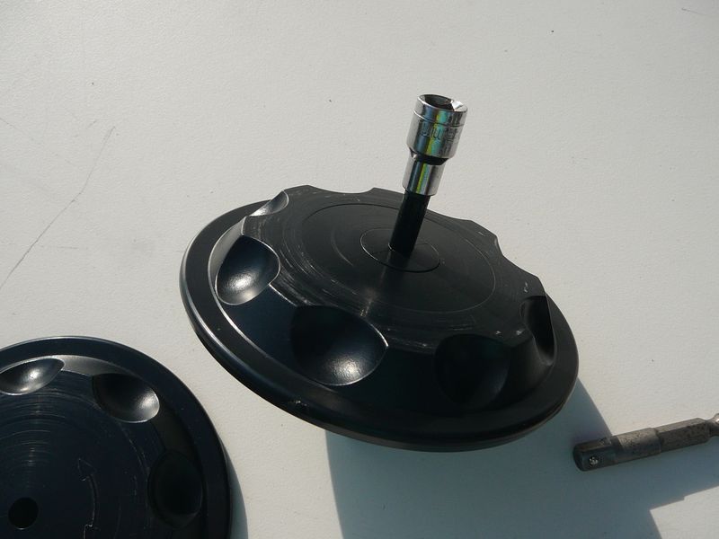

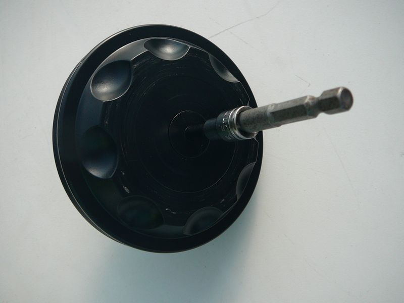

Et cet AM j'ai un peu hupgradé mon lave disque, la partie de l'axe dépassant est trop courte pour être prise correctement dans une visseuse.

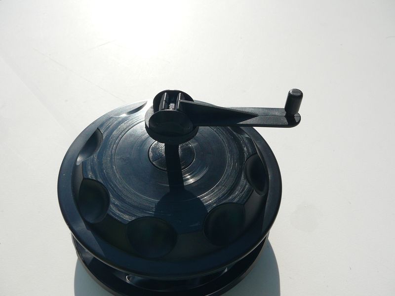

Donc je me suis dis qu'une manivelle serait pas mal pour tourner le disque, donc j'ai fait ceci.
Mais trop petite, pas assez longue, donc ça n'allait pas :spamafote:

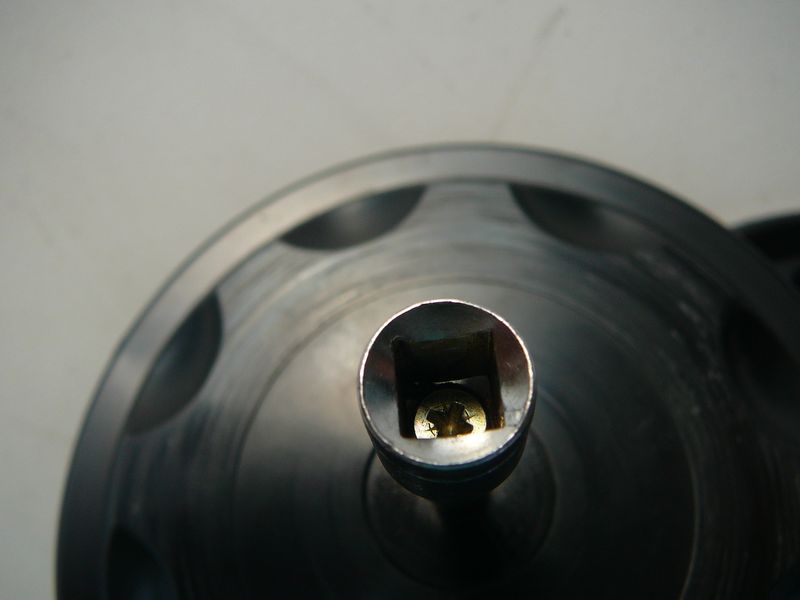

J'ai fait une petite tempête dans mon cerveau et en fin de compte j'ai modifié avec une douille de 5,5 mm.
L'axe rentre en force.
Pour solidifier j'ai percé un avant trou dans l'axe en passant par la douille, puis colle cyano et vis.
On laisse sécher et ensuite y a plus qu'a mettre un embout avec le carré.
Avec la visseuse ça marche impec :yes!: je vais acheter un petit tournevis motorisé, ça tourne moins vite et c'est plus léger.
Voila la bricole du jour est fine.

sympa JL, mais tourner le disque demande une force non négligeable, j'ai peur que la batterie des tounevis motorisés ne tiennent pas énormément de temps, mais je peux me tromper...

Tu as peut-être raison, on fera des essais et on verra bien. :spamafote:

Super idée!
L'utilisation d'une perceuse me trotte dans la tête depuis un moment.
Au premier tour de rotation, il n y a pas de giclée ?
Messages : 6070
Re: Knosti Disco Antistat : Lave-disque Conrad
Oui, il faut doser au démarrage mais avec l’habitude c'est assez facile, en fait cela dépend de la visseuse et de la qualité du variateur.
Je donne 33 tours pour les 33 et 45 pour les 45 trs :lol:
Plus sérieusement je fait entre 30 et 40 tours par disque, ce matin 16 disques de nettoyés avec retournement du laveur au bout de 8 pour que la brosse ne se déforme pas dans le même sens, je fais ça à chaque fois.
Attention pour ceux qui veulent faire la même bidouille, vous aurez compris que la douille ne peux se positionner que du coté flasque fixe bien sur :whistle:
Allez y mollo dans le bricolage avec cet axe en plastique qui est quand même assez fragile.

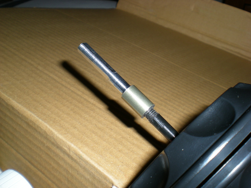

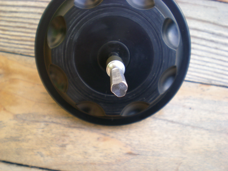

J'ai modifié mon entrainement comme Jean-Luc . Mais je n'ai pas pensé à une douille . :mur:

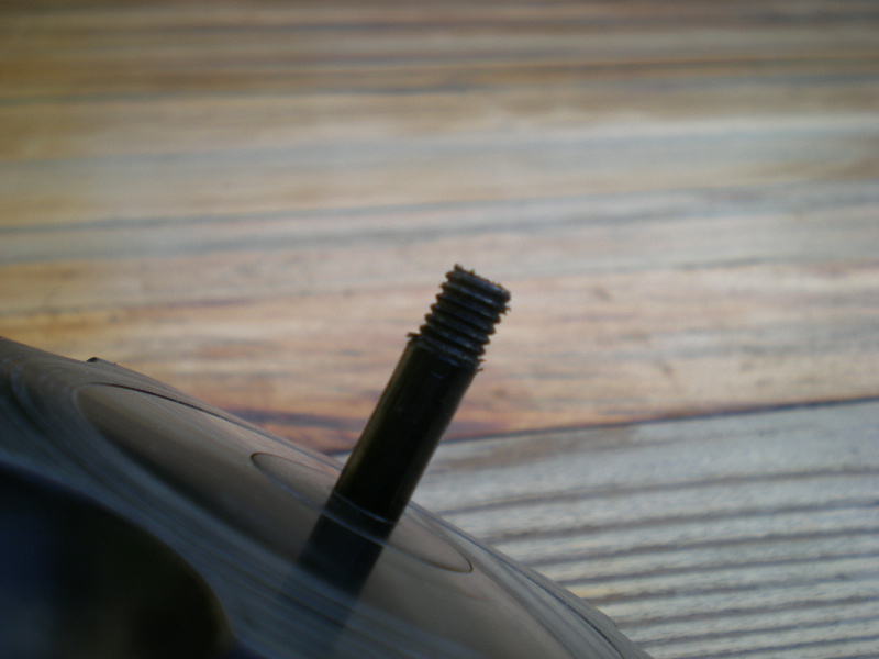

J'ai fileté le plastique , fabriqué une rallonge à partir d'une tige d'embrayage de BMW (pour une fois que ces motos servent à quelque chose ! :whistle: ).
3 coups de lime pour l'entrainement par perceuse et voila .
Je suis fatigué , je n'ai pas envie de visser complètement la rallonge ...<br />Vous aurez saisi le principe .

:hello: Capricorne, Hoplat
superbes vos modifications !
