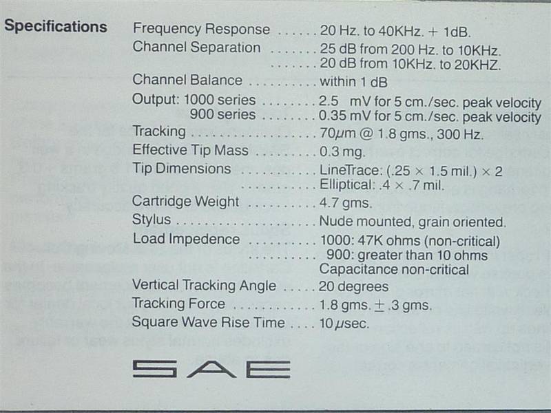

Le niveau de sortie est effectivement celui d'une mm, une entrée phono suffit.
Sinon, j'avais cru comprendre que les diamants élliptiques étaient meilleurs que les sphériques?
Re: SAE 1000LT
Bébert a écrit : Le niveau de sortie est effectivement celui d'une mm, une entrée phono suffit.
J' en ai déjà parlé sur le forum, mais bon ... :roll:
La SAE 1000LT est équipée d' un diamant Line Trace, une taille bien plus évoluée qu' un diamant Elliptique ... c' est pour cela que j' ai toujours dis que de toute façon, cette cellule était une affaire, car c' est le type de diamant que l' on trouve généralement sur des cellules de 400 à 500 euros et plus ... jamais sur une cellule à 150 euros..
La main d' oeuvre pour la taille et le polissage de ce type de diamant est pour beaucoup dans son prix...
C' est compris cette fois ?
P1060423 (Large).JPG (66.75 Kio) Vu 1093 fois
