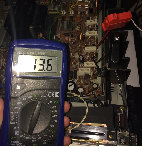

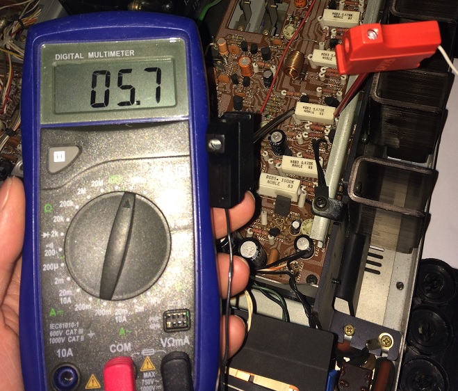

OLDMARANTZ a écrit :Je viens de regarder l'implantation du CI tu es bien entre les 2 émetteurs du push pull donc en fait c'est bon tu devrais avoir grosso modo 20 mV DC à ces bornes, voir ton multi. tout de même ces appareils totalement automatiques j'ai une confiance limitée sur de si petites tensions...
:hello: Oldmarantz,
Merci de ta réponse, effectivement j'ai refait ma mesure avec un multi de chez brico merloche en manu.... et les valeurs sont "bonnes", 'fin lisibles on va dire!
Les descriptions de l'article sont forcements bonnes! Elles ont été faites par des mains de maitre! :prosterne:
les résultats apres 4min de fonctionnement:
sur les 2
sur les 2
sur une resistance
sur une resistance
c'est bien la moitié de la valeur (à un poil près)
Il va y avoir du réglage dans l'air!! on est loin des 18.8mV!
par contre ce qui me chagrine c'est qu'un multi qui a été acheté une petite fortune ne fonctionne pas, même qu'en on change de range en manu!! :colere:
Pour les mesure de l’offset sur chaque canal, j'ai 1.5mV à droite et 1.8 à gauche, c'est un score honorable pour un vieux! :lol:
