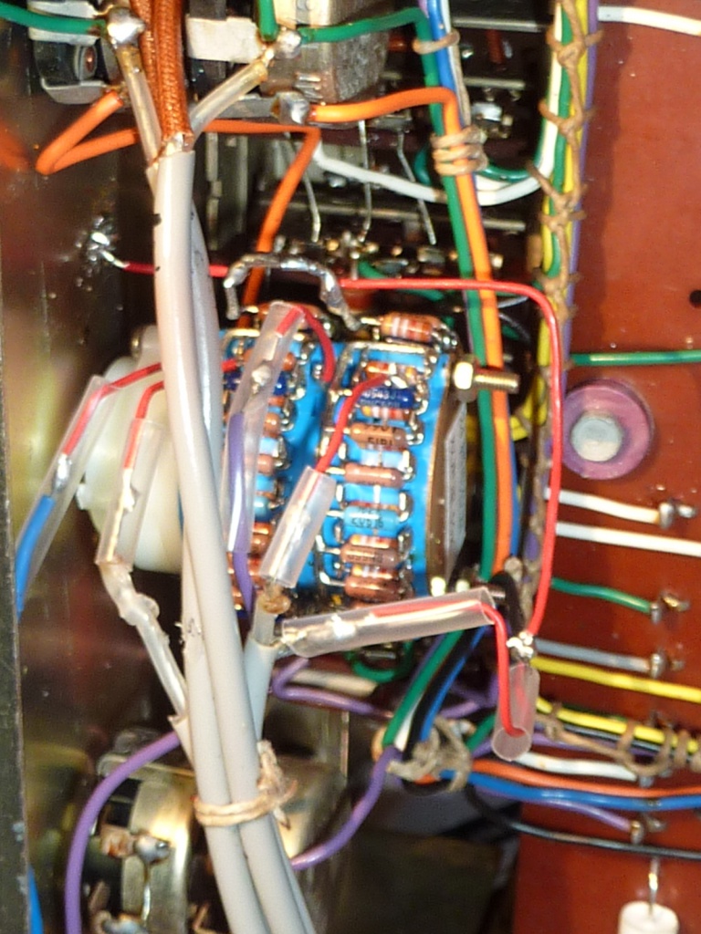

Voilà, après réception du potentiomètre remplaçant celui déficient du préampli, tout est rentré dans l' ordre ... ce qui m' a permis de constater l' effet de la boucle de contre-réaction passant dans le préampli ... Le souffle, bien que légèrement présent, est d' un niveau bien moindre avec le préampli en fonction ...
Ne me reste plus qu' à changer toutes les prises "?" par des "RCA" pour m' éviter de créer des câbles spéciaux ...
Premières écoutes de l' ensemble au complet bientôt

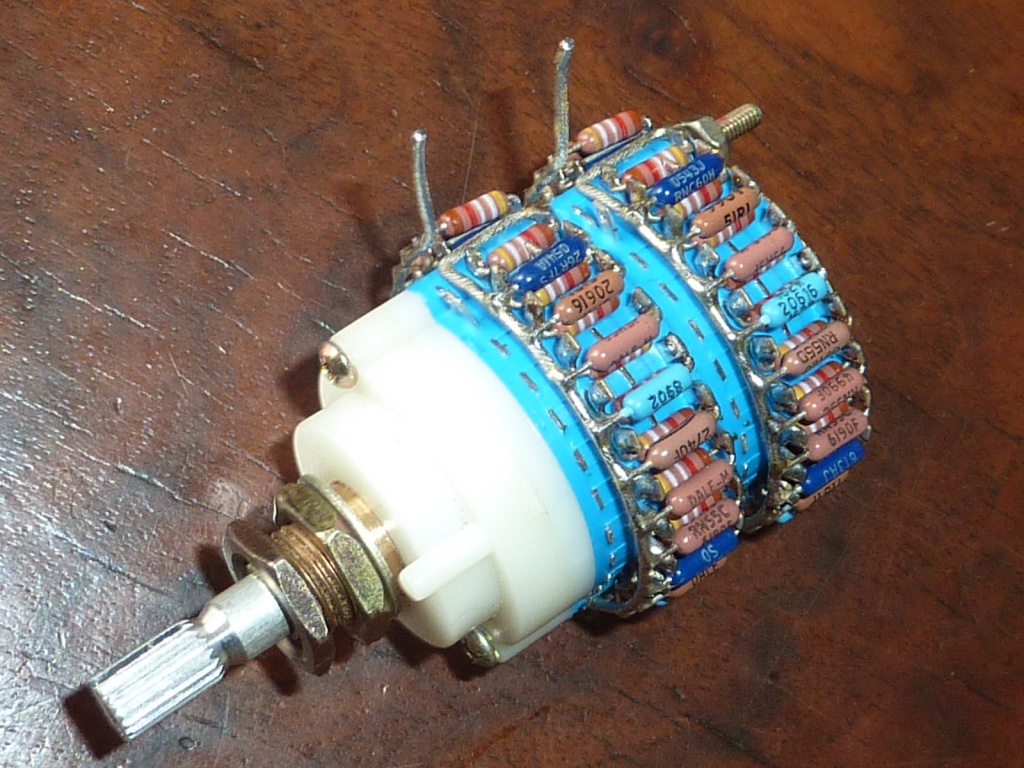

Oui Cédric, on est certain avec cela d' avoir un bon équilibre entre canaux .... il y a 24 positions et j' ai vérifié l' exactitude des valeurs, à chaque position, des sélecteurs gauche et droit .... sur la plage 0 à 1500 ohms, on a moins de 2 ohms de différence et à 50 kohms, moins de 10 ohms
klemp a écrit :Oui Cédric, on est certain avec cela d' avoir un bon équilibre entre canaux .... il y a 24 positions et j' ai vérifié l' exactitude des valeurs, à chaque position, des sélecteurs gauche et droit .... sur la plage 0 à 1500 ohms, on a moins de 2 ohms de différence et à 50 kohms, moins de 10 ohms
C'est sûr ça change des potards fourni dans les Dynaco... :cpasmoi!:
Ce qui est dommage Pedro, c'est que ce vendeur ne propose pas ce modèle en 250K...
