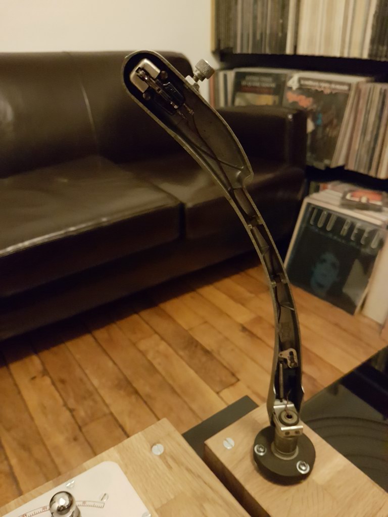

Afin de calmer la GE VRII, j'ai donc placé un atténuateur en bout de câble du bras, avant la cinch rca (potard de 10 Kohms). Cela fonctionne très bien.
ÉDITION : Le potentiomètre d'atténuation à finalement été retiré.
Rek-O-Kut CVS-12_62.jpg (123.23 Kio) Vu 2333 fois
J'ai dû surélever l'embase du bras Astatic pour que la cellule attaque le disque sous le bon angle.
