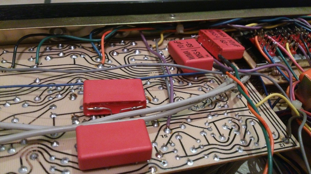

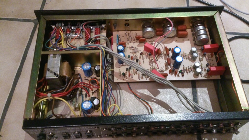

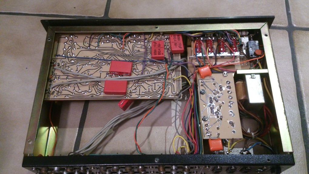

Et dedans/dessous? Ben pas grand chose, vraiment pas grand chose. A mon plus grand bonheur :)
Vous pouvez bien sur apercevoir les quelques plastiques mis en dessous pour des raisons de place, et qui remplacent ici des chimiques. Ceux du dessus remplacent des tantales.

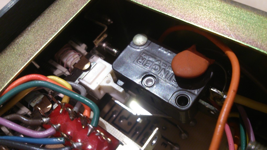

Vous pouvez voir l'original montage du switch ON-OFF
On retourne, pas grand chose de plus. Cette version, à la vue des transistors montés mais aussi des résistances couche carbone, appartient à la première série. Les dernières versions avaient déjà l'upgrade DH106 intégré mais des résistances couche métal à la place.

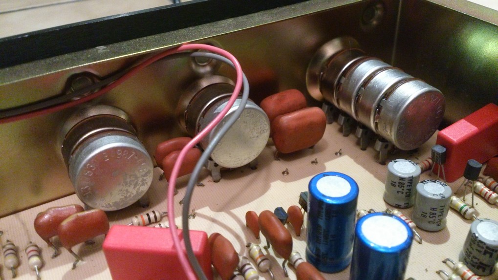

Faites attention à ces potentiomètres, mais surtout à leur soudure qui je le rappelle sont les seuls point d'accroche du PCB. Sur mon exemplaire les soudures commençaient à être limites.

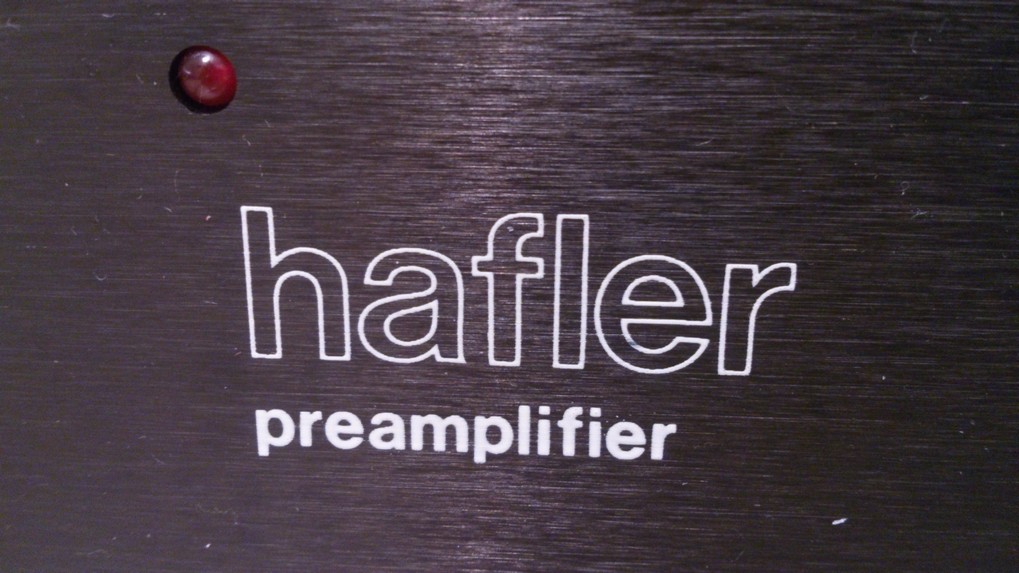

Et à l'avant, je ne présente plus rien à force. Simple, aucun superflu, efficace.

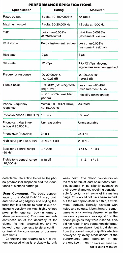

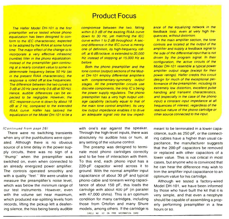

Hafler DH-101, Popular Electronics, juillet 1978
HAFLER DH-101 PE JUILLET 1978 1.jpg (266.46 Kio) Vu 21655 fois
HAFLER DH-101 PE JUILLET 1978 2.jpg (219.1 Kio) Vu 21655 fois
HAFLER DH-101 PE JUILLET 1978 3.jpg (325.36 Kio) Vu 21655 fois
