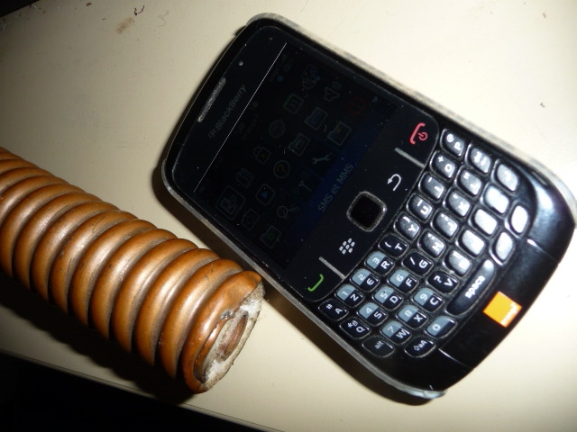

En téléphonie mobile, où le dB perdu coûte cher en relais supplémentaires, on ajoute en parallèle de chaque coaxial un autre barreau de cuivre raccordé avec des brides de mise à la terre en 6mm² boulonnées sur des plaques de cuivre en 80/10èmes d'épaisseur dans le but de réduire le bruit des câbles en réception.
Tenez, un morceau de Heliax Andrew, pas un coax de bricolo : Autrefois, les guides d'ondes raccordant les faisceaux hertziens (argentés à l'intérieur) étaient même pressurisés sous azote pour limiter l'oxydation. Les câbles téléphoniques sont actuellement encore manchonnés étanche pour limiter les effets dévastateurs de l'eau (y compris pour réduire l'indice de réfraction sur les fibres optiques responsable de l'atténuation linéique)
