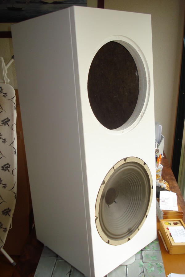

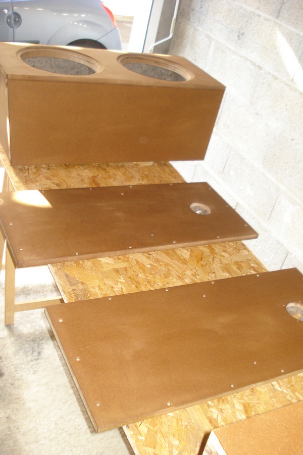

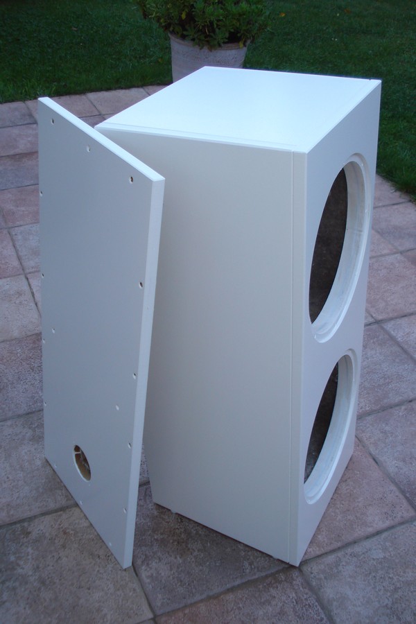

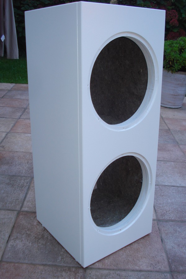

La finition en peinture blanche au rouleau ce n'est pas le pied mais voilà c'est le plus simple et le plus rapide sans trop faire de saletés... EXIT bombe ou pistolet avec multiples ponçages entre les couches. Exit car au bout de trois jour il faut dégager le garage. :baston:
La base à été un fondur pour le MDF. C'est indispensable pour ne pas mettre des tonnes de peinture. Le MDF est une vraie éponge... Une seule couche est suffisante.
Un petit ponçage fin et un bon dépoussiérage. Surtout bien aspirer le sol du local pour éliminer le maximum de poussières qui pourraient voler.
Eviter que les enfants entrent et sortent. :dingue:
Après trois couches de peinture, (8 heures de séchage sont nécessaire entre chaque couche), le résultat global est correct.
Remontage bientôt.

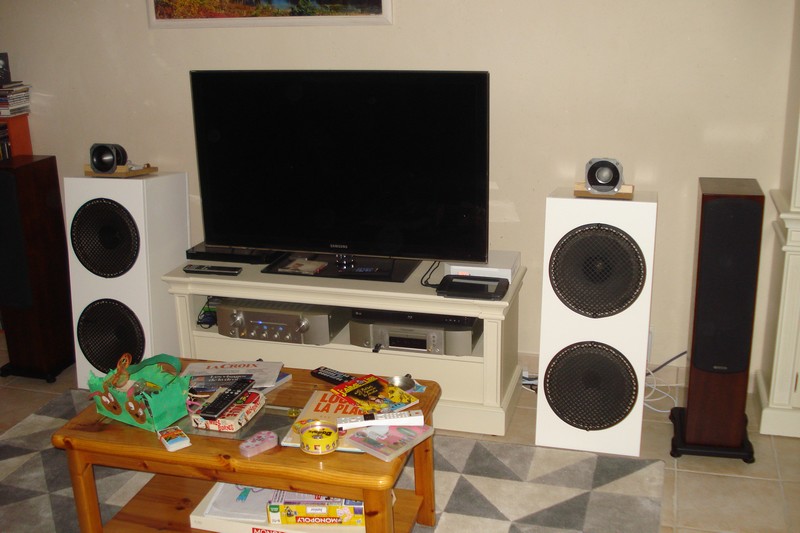

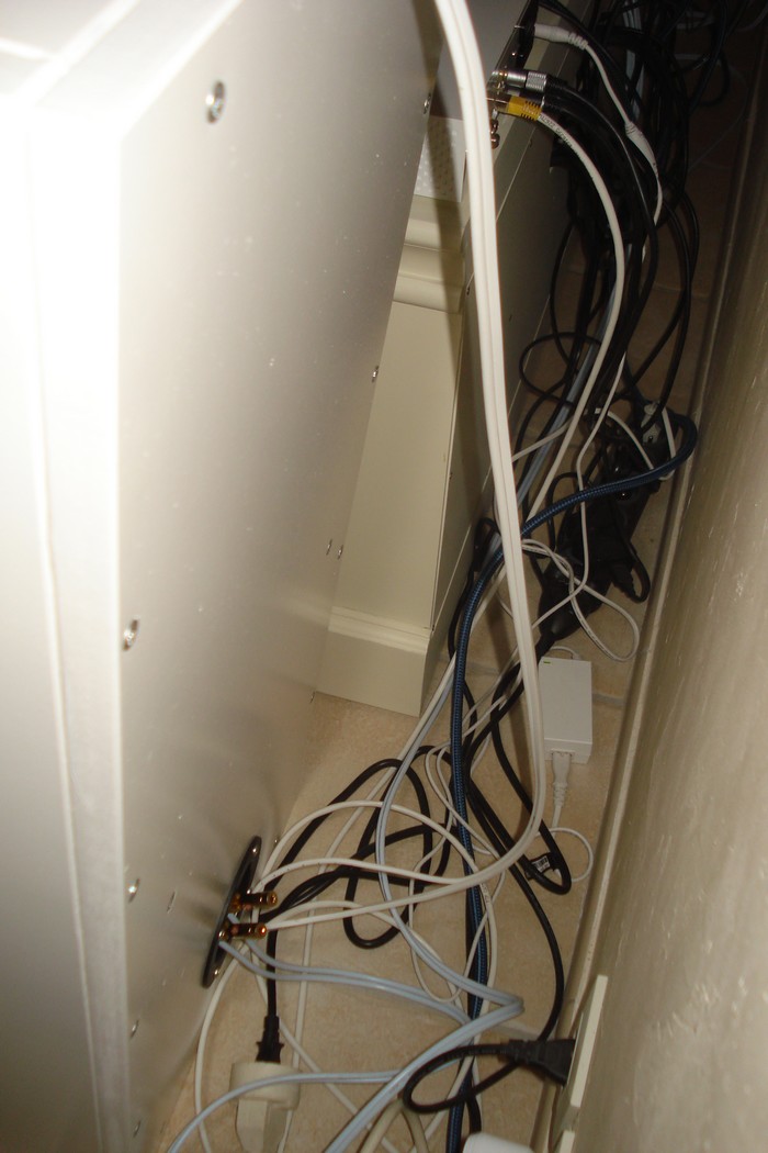

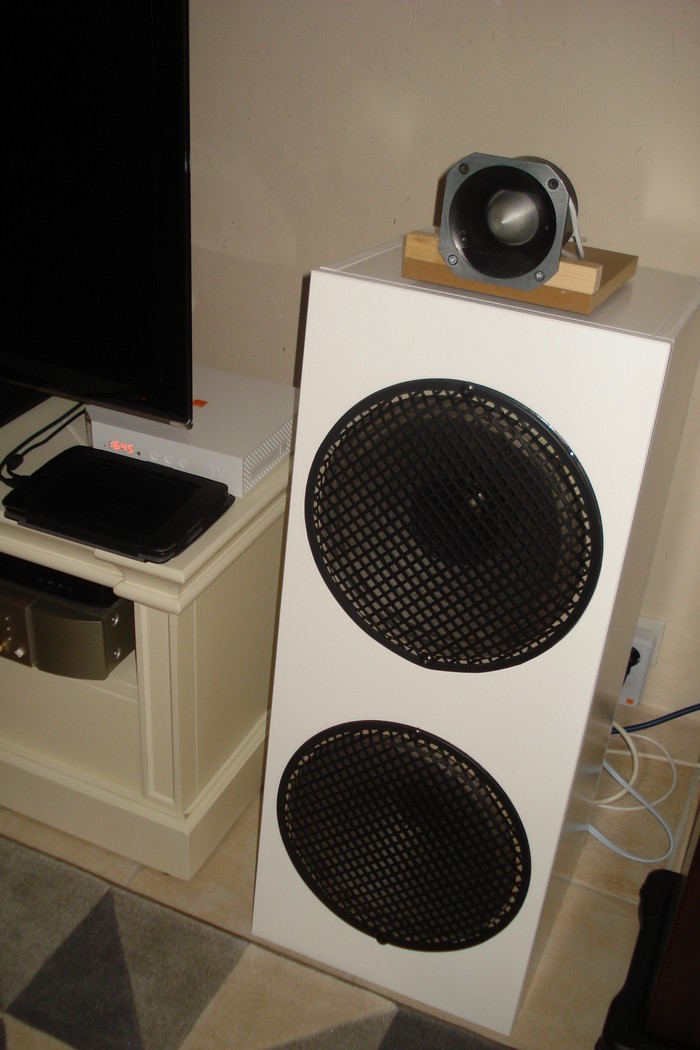

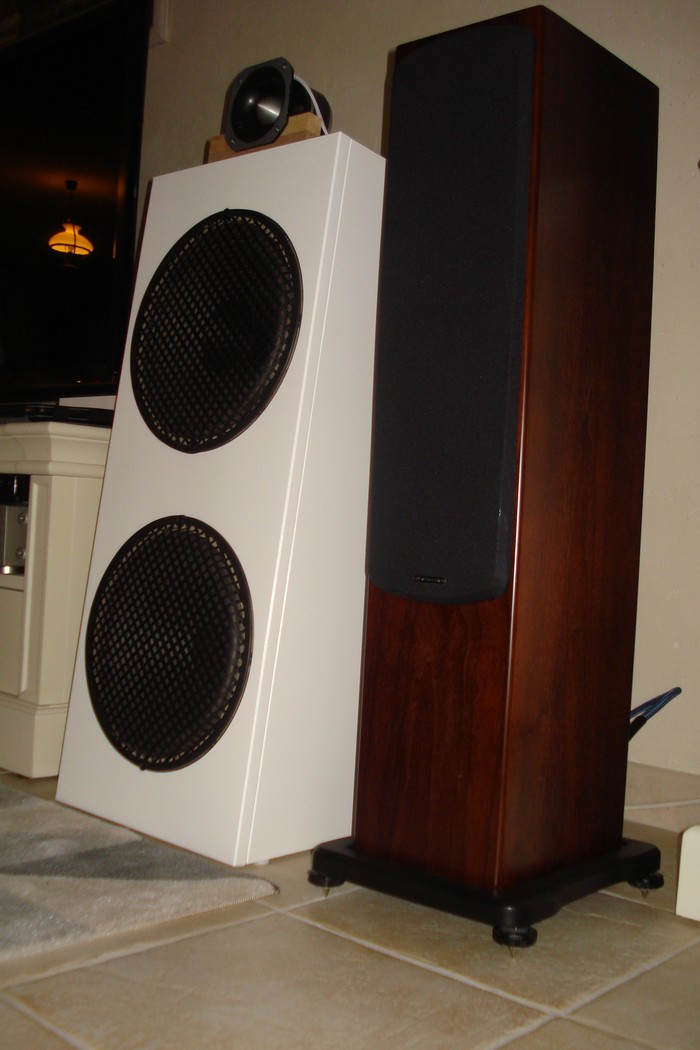

Elles viennent enfin de revenir dans le salon. Après quelques erreurs elles sonnent très bien.
Dans le salon.JPG (100.54 Kio) Vu 7155 fois

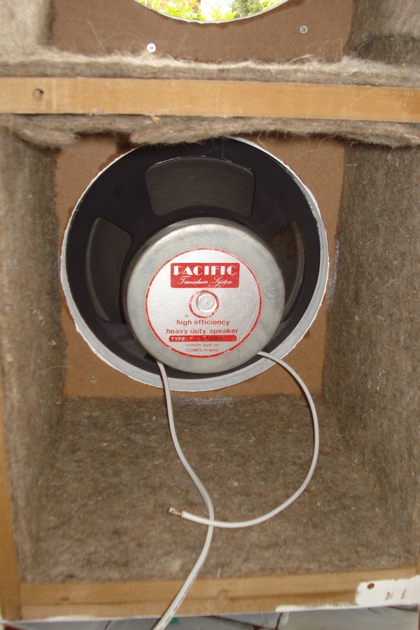

J'ai eu la mauvaise idée de changer le placement de l'amortissement, résultat elles sonnaient comme des cloches dans une caisse. Je trouve le son bouché, les cosses que j'ai utilisé étaient en cause après une bonne ligne de soudure à l'argent sur celle-ci le son passe et c'est nickel.
Je me suis un peu "galéré" pour trouver la bonne valeur de résistance pour le tweeter de 6.8 Ohms je suis passé à 21.8 Ohms et là j'accède à une musicalité et une cohérence avec le large bande.
La self de 3.3 en 1.4 mm de Ø fait merveille. La nouvelle résistance Mundorf de 15 Ohms également.
Je suis resté sur ma MKP à 3 € pour l'instant, car je vais effectuer des essais sans celle-ci sur le correcteur RLC ou donc il n'y aura plus que RL.
Puis mettre en série cette même résistance de 3.9 Uf avant la self et la résistance.
Je me suis aperçu d'une erreur sur le montage j'ai soudé en série self, résistance et condensateur. Alors que le condensateur doit être en // sur la résistance. La résistance étant en série avec la self. Erreur de débutant! Je ne sais pas ce qu'elle influence ça peut avoir?
