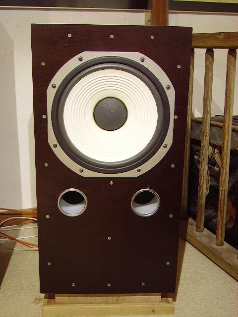

Pour réduire la taille de l'évent, tu peux insérer des morceaux de polystyréne dans l'évent, tu peux aussi faire une contreplaque avec des évents ronds si tes essais ne sont pas concluants avec l'évent rectangulaire. C'est ce que j'avais fait aprés m'étre cassé le nez avec différentes tailles d'évents rectangulaires réglables sans jamais parvenir à quelque chose de satisfaisant.
Un bon plan pour trouver du tube en carton de différents diamétres, les magasins de tissus qui en ont à l'intérieur des rouleaux de tissu et les pharmacies qui les recoivent comme emballages de posters pour leur affichage publicitaire en vitrine, tu demandes gentiment et ils se feront un plaisir de t'en donner.
- La facade provisoire destinée aux essais
- IMGP0184.JPG (61.48 Kio) Vu 3270 fois
- La facade définitive en contreplaqué bakélisé
- IMGP0186.JPG (66.04 Kio) Vu 3270 fois

Merci pour les conseils, Lenicky et bonne idée, le polystyrène. J'aimerais quand même garder l'évent rectangulaire pour rester le plus proche possible de l'harmo balade.

les cales en polystyrène une solution simple pour essayer une surface d''évent pour une profondeur donnée
quand tu as ta bonne surface , remplace le polystyrène par du bois

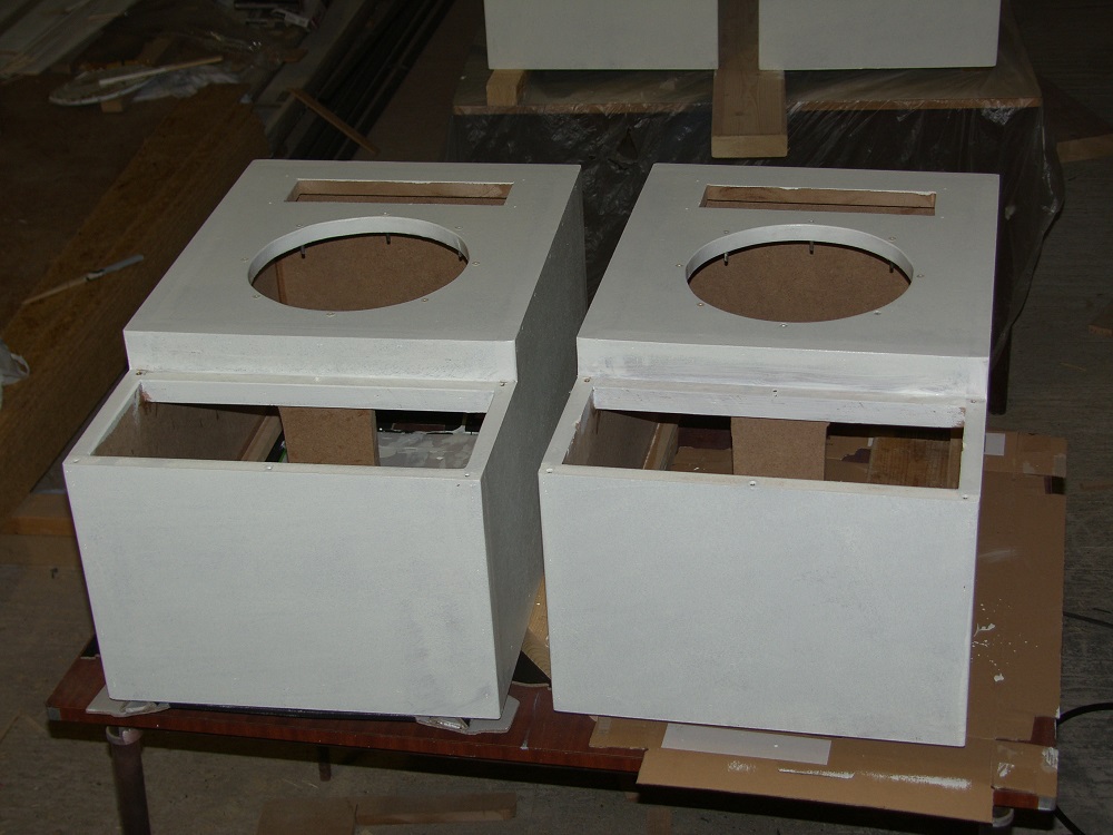

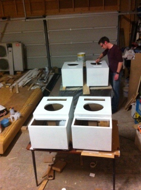

Toujours aussi lentement, mais ça avance quand même...
Après colmatage,rebouchage et ponçage, on a posé la sous-couche.

Damien en plein boulot

j'aurais apprécier d'avoir autant d'espace pour travailler
