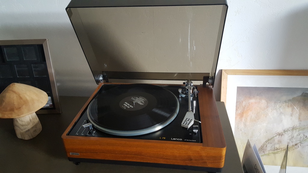

Coucou toscan,toscan a écrit :Bon j ai quasi finit de rénover la belle mais j ai eut une petite frayeur en l ecoutant avec mon amoli de salon a tube jolida el 34
L arret automatique en fin de disque est brutal et en engendré j gros flash dans les tubes el 34 de l ampli qui n est pas a incriminer revision recente le volume etai a 12h 05 donc assez fort
Si quelqu un a une idée
Fil mal branché surtention vibration intense lors du declenchement du stop qui est assez violent a mon gout????
Je ne sais pas si tu as toujours le problème avec ta L78, mais au cas où : j'ai eu exactement le même problème avec la mienne (mis à part le fait que l'ampli n'est pas à tube), et que j'ai pu résoudre grâce aux spécialistes de lencoreference. Il s'agit d'un problème connu lié à l'interrupteur, qui produit un extra-courant de rupture quand il passe en off (et qu'il est encrassé avec l'âge). Cette décharge est normalement absorbée par le seul condensateur de la L78 : le condensateur de filtrage soudé sur l'interrupteur.
La solution :
1) ouvrir et nettoyer à l'alcool l'interrupteur
2) changer le condensateur, qui doit être un condensateur X1 ou X2 qui supporte au minimum 250 VAC, et d'une capacité de 3900pf minimum. Au final, après discussion technique, j'ai fini par le remplacer par un condensateur largement plus puissant, à savoir un 150nF (qui peut le plus peut le moins, dans ce cas).
Comme prévu, chez moi ça a complètement résolu le problème !

Hello, tu ne nous as pas parlé de l'arrêt automatique : ça m'étonnerait qu'il fonctionne sans faille ...
Quelques pistes (pas d'égoïne
- retirer le plateau
- dégraisser les deux palettes en alu qui assurent le déclenchement car ce système marche à sec par friction, donc surtout pas de lubrifiant à part sur les pivots
- actionner la mise en marche ; c'est à ce moment que le dispositif se réarme suite à son précédent déclenchement ; si tout se passe bien, les palettes doivent reculer, entraînées qu'elles sont par une griffe (deux modèles chez Lenco) qui frotte sur une bague en caoutchouc et fait pivoter les palettes.
En général, c'est là que ça foire : pas assez de friction de la griffe sur le caoutchouc, qui en plus présente un méplat et/ou est complètement bouffé.
- remplacer cette bague par un morceau de tube silicone (diamètre : 8 ext / 5 int)
- ma préconisation dans le cas d'une griffe lisse (languette de métal jaune) : coller une bandelette de papier abrasif en extrémité de la languette pour qu'elle entraîne bien la bague , donc les palettes
- vérifier sous le châssis la course du bras balançant solidaire du bras de lecture pour qu'il pousse la palette bien à fond en fin de plage ; un réglage est possible à ce niveau en ouvrant plus ou moins la fourchette en extrémité de bras balançant.
- appeler à l'aide si ça ne suffit pas

il marche tres bien ! tellement bien qu'il ne veut pas passer en manuel !
la molette de selection manuel / auto est coincée sur auto
