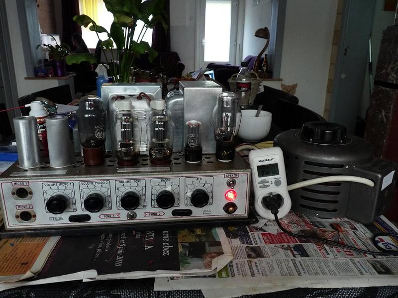

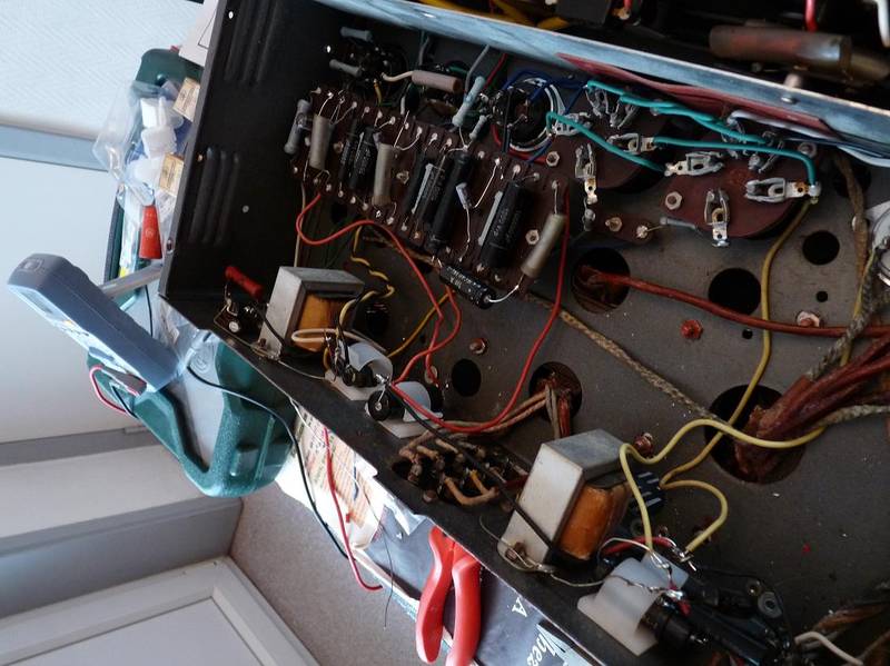

donc voila ce matin la forme on continue.
j'ai recaper tous les électrolytiques sont changés sur l'un.
il en avait vraiment besoin, après test sur les ancien les meilleur ils leur restait 22nF bref bonne chose de faite je me dis.
hop je remonte et veux le faire démarrer... et la rien... rien de rien.. mais nada que dalle...
je comprend pas je redémonte en faisant super gaffe si y a de la HT qui traine dur dur quoi...
finalement après 1heure de mesure dans tous les sens. a ohmmètre ... l'interrupteur était encrassé...
la hop je remonte et branche et monte la tension vite fait à 220V, ca fait du bruit dans le HP, bon signe, sauf que le bruit reste... je tripote le pot ha... potentiomètre des aigu en cause.
bref je reredémonte re bombe de contact (j'avais deja fait mais bon), et puis reremonte et voila...
pas encore d'essais musical la connectique est étrange ce sont pas de bananes en fin de compte elle ont la taille des pointe teste des multimètre
