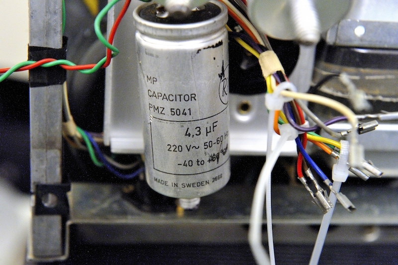

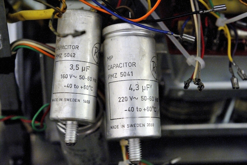

Ici ceux qui avaient quelques trente cinq années de bons et loyaux services sur le A77.
La date de fabrication inscrite après "Made in Sweden" est l'année, ici 1968 et la semaine, 36.
La date de fabrication pour le 3,5uF est 1969, semaine 14.
Pour le 4,3uF c'est comme son jumeau, 1968 semaine 36.

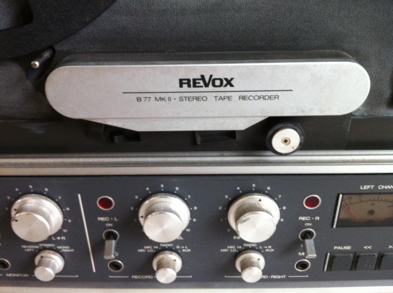

Bonjour, je viens d'acheter un Revox B77...mais sur le capot cache tete il est indiqué MK2, hors il n'y a pas de variation de vitesse???
Question : y a t il eu des Mk2 produit sans réglage de la vitesse?

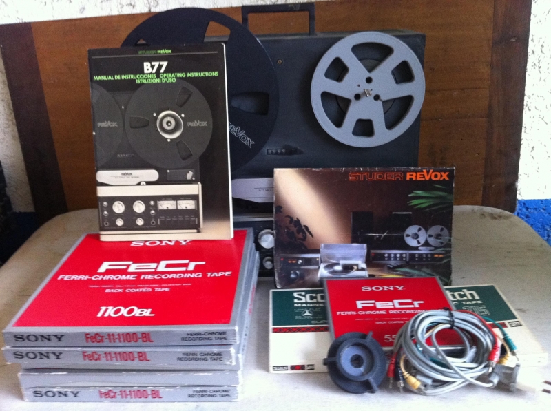

Voici l'ensemble que j'ai eu ... :hello:
C'est un deux pistes 19/38 cm.....avec des bandes.....pour ..70€! (il parait qu'il tourne???) :libérer la parole: :libérer la parole:
