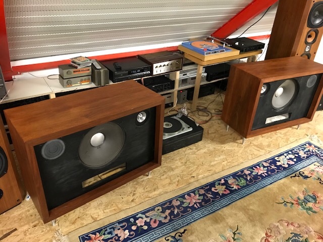

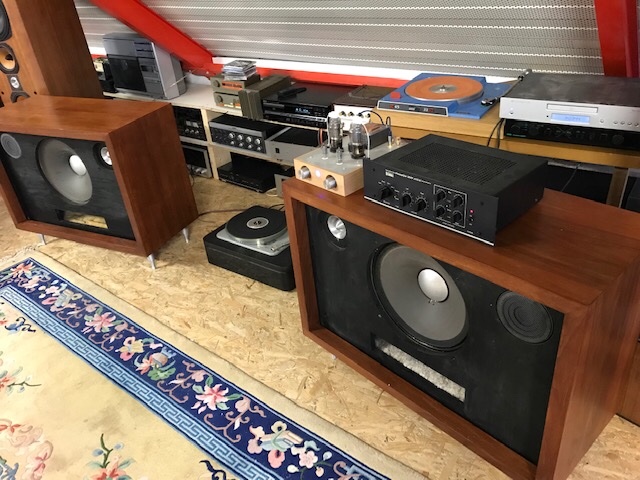

Ce soir, j’ai pris le temps d’essayer dans de meilleurs conditions.
Tout d’abord sur le Fisher X-100-C puis sur mon petit SE de P17c de quelques watts.
Et bien, quelle transformation
Il n’y a plus cette agressivité dans le médium (d’origine en 2 voies avec coupure à 2500htz)
Le D130 coupé à 1000 Htz est vraiment étonnant, très dynamique, percutant et même s’il ne descend pas dans l’infra-grave, il n’y a aucune frustration.
Avec la membrane légère du D130, l’ampli P17, malgré sa très faible puissance, le bouge sans soucis.
Mon pavillon en frittage de poudre a l’air pas mal du tout, pas de résonance néfaste, Le médium est précis et dynamique, il prend le relais du D130 sans sourciller.
Le tweeter a également beaucoup gagné à être coupé plus haut, il a perdu toute agressivité.
Il faut encore que je trouve les bons réglages d’atténuations mais déjà là, brut de décoffrage, c’est top
Tout ça pour dire que ces « mémères » de presque 70ans méritent qu’on leur offre un filtrage digne de ce nom.

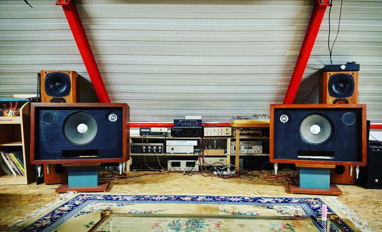

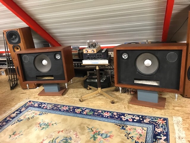

Bon, revenons à l’ecoute et l’amelioration.
Les pieds DIY bien massifs de mes dahlquist permettent de monter les JBL toit en les inclinant légèrement vers le haut.
C’est vrai qu’ainsi, elles gagnent en précision et paraissent moins directives. Le tweeter et le médium sont pile-poil a hauteur d’oreille.
