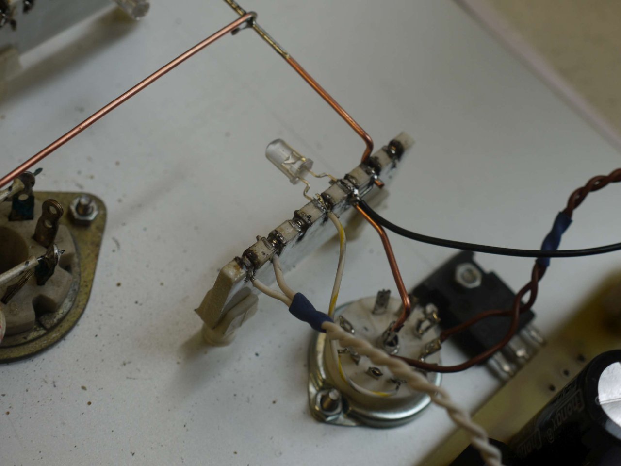

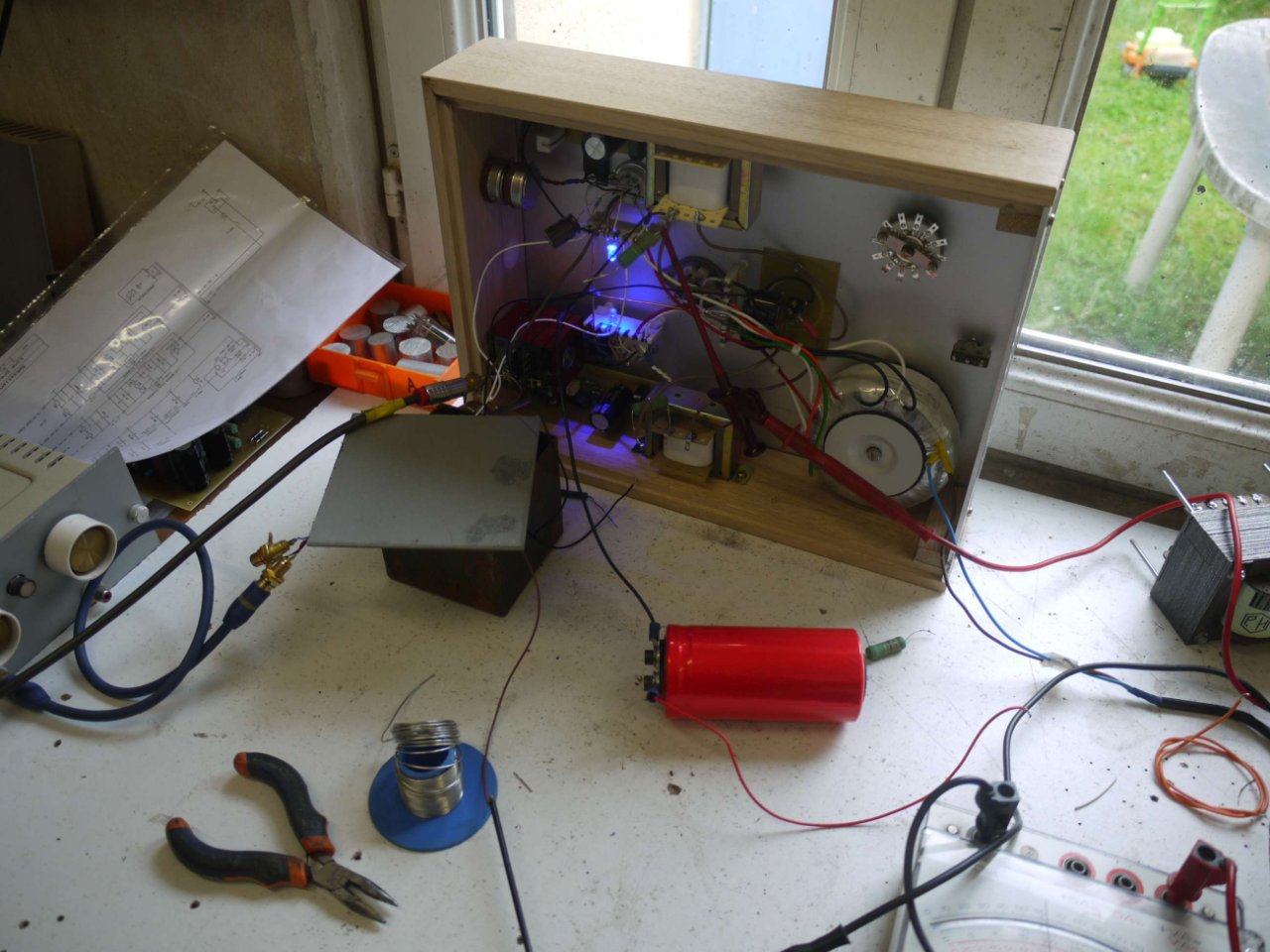

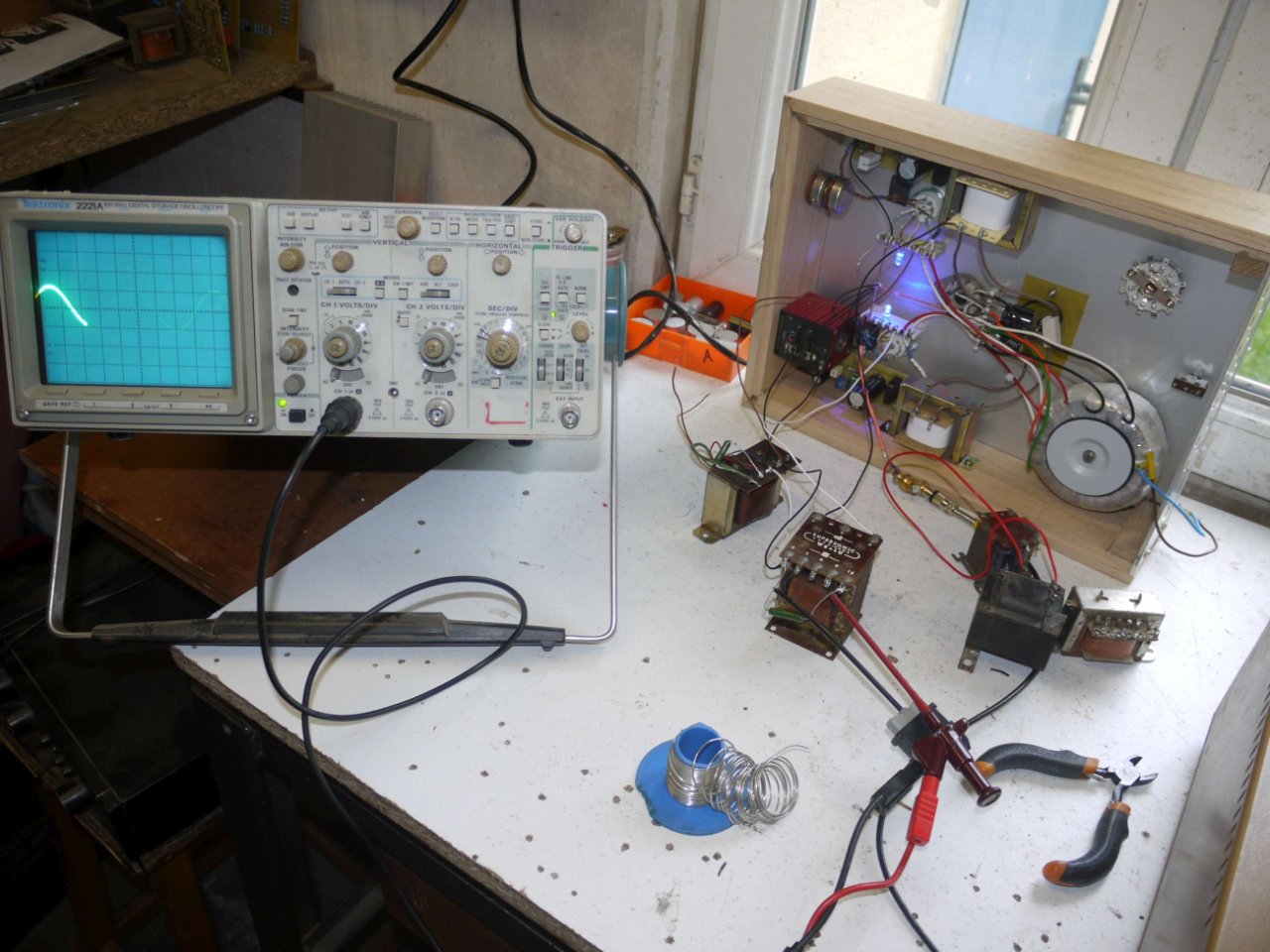

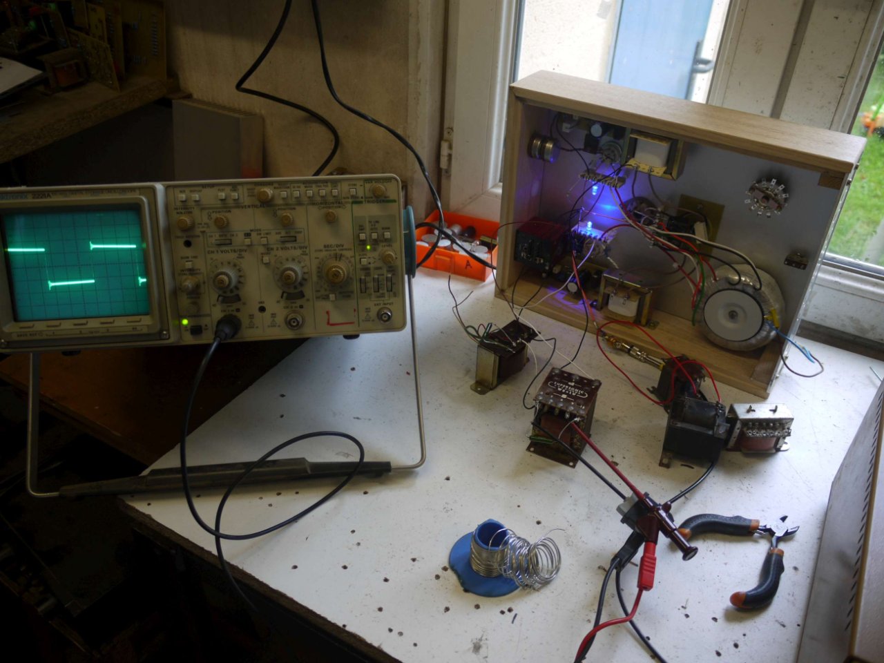

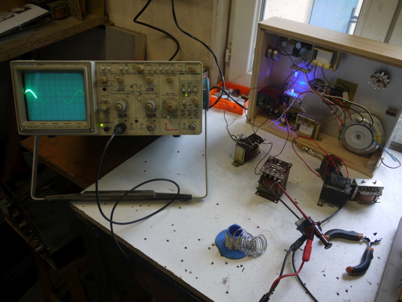

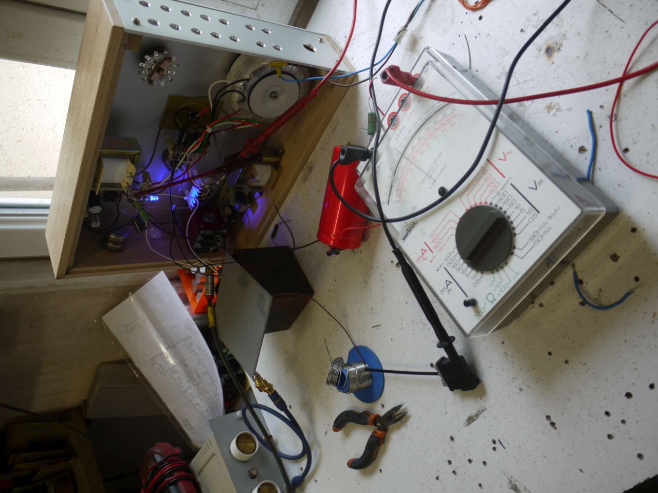

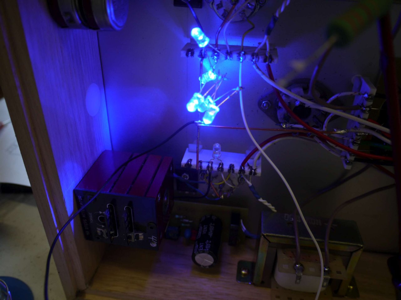

Enfin des grosses news pour étayer un peu cette présentation. Finalement, Patrick à continuer avec le transformateur qu'il a reçu. Je vous mets en citation le mail qu'il m'a envoyé ainsi que quelques images.
Mais avant, je tenais à le remercier encore une fois. :jap:
Alex,
2 jours non-stop sur ton pré ! .... en images ! Essais avec le torique ( tension un peu trop forte ..) du coup je passais à 3 voire 4 diodes ! ... et ce n’était pas des plus satisfaisant .. j’ai petit à petit abaissé la tension ( selfs et résistances) pour arriver à 120 v sur l’anode, les 2 tubes en fonctionnement. Du coup une simple Led suffisait pour avoir le courant souhaité ! Et le filtrage était encore meilleur ... restait un léger hum que je n’arrivais pas à faire disparaître ! J’ai à peu près tout essayé ... en allant jusqu’à mettre plus de 2000 uf de filtrage ... nada ! Rien y faisait ...
J’ai fini par mettre le transfo de sortie ds une boite .. et là bingo ! Plus de bruit ... parfait ! Restait à voir quel transfo pourrait aller .. passage à l’oscillo + générateur bf d’une dizaine de prétendants ... et là le moins mauvais était le Grundig .. mais pas terrible dans le bas du spectre ... Du coup, j’ai repensé à mes transfos mis de côté pour une réalisation “’classieuse” ...les Supersonic LU ( Lampe Unique) pas courant du tout et quelques essais plus tard .. c’est franchement très, très bon ! CF traces à 30 hz, 1khz et carré à 1Khz. Reste un pb ... la mise en boite de ces bestioles ... encore un défi !
On va peut-être y arriver ! .... A suivre donc ...
Maintenant place aux images et à la belle couleur bleu. Inutile de vous dire que j'ai hâte d'écouter tout ça chez moi.

Bien bien bien. C'est beau, hein, une led bleue...
Quelles sont les valeurs du secondaire du transfo que vous avez reçu, et comment Patrick s'est débrouillé avec ?
