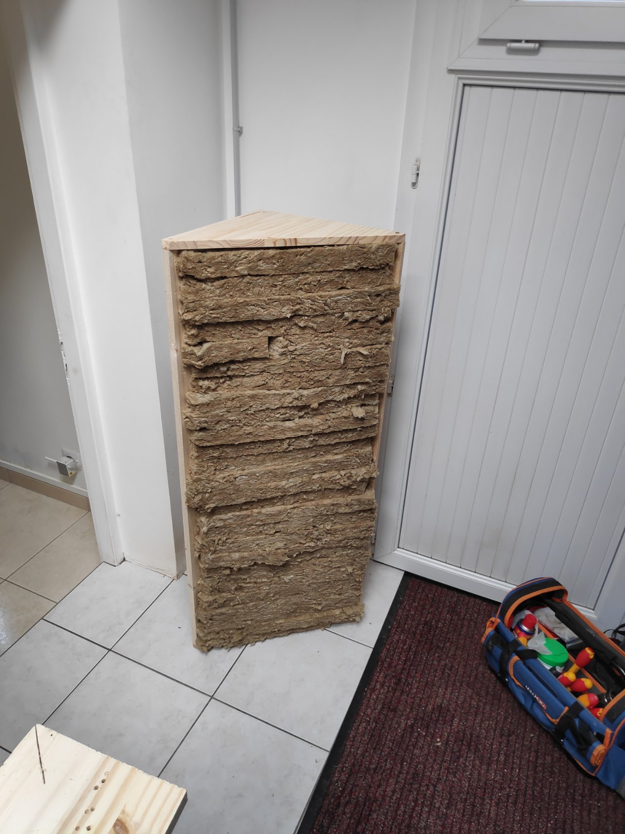

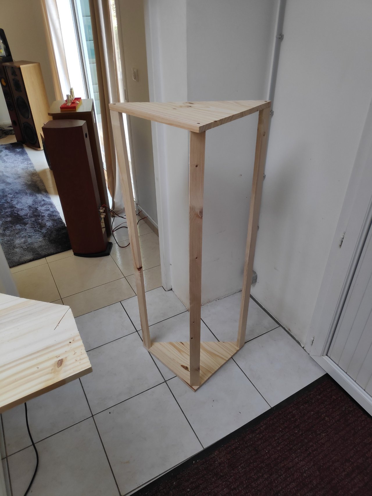

Nous avons donc poursuivit l'isolation acoustique de la garçonnière avec le montage de panneau et bass trap en laine de Roche.
Nous avons commencé par les bass trap pour le coté studio de musique.
Le cadre :
La laine de roche :
Le tissu :
La Pose :
Le maintien :

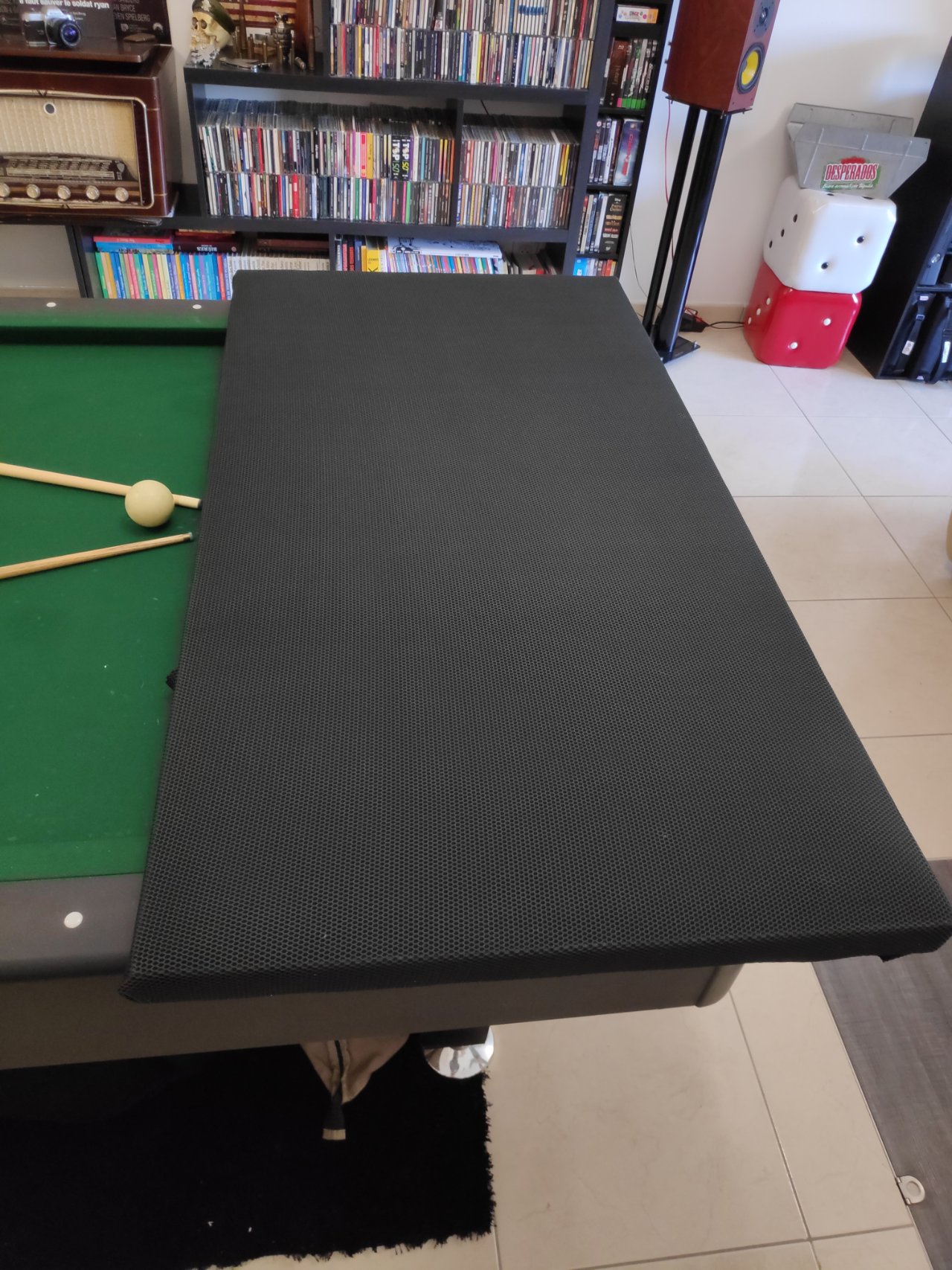

Ensuite nous sommes passé au panneau acoustique pour le coté hifi, mais aussi pour le studio de musique.
Le cadre :
Le panneau de laine :
Le tissu :
La pose :
Le vissage :

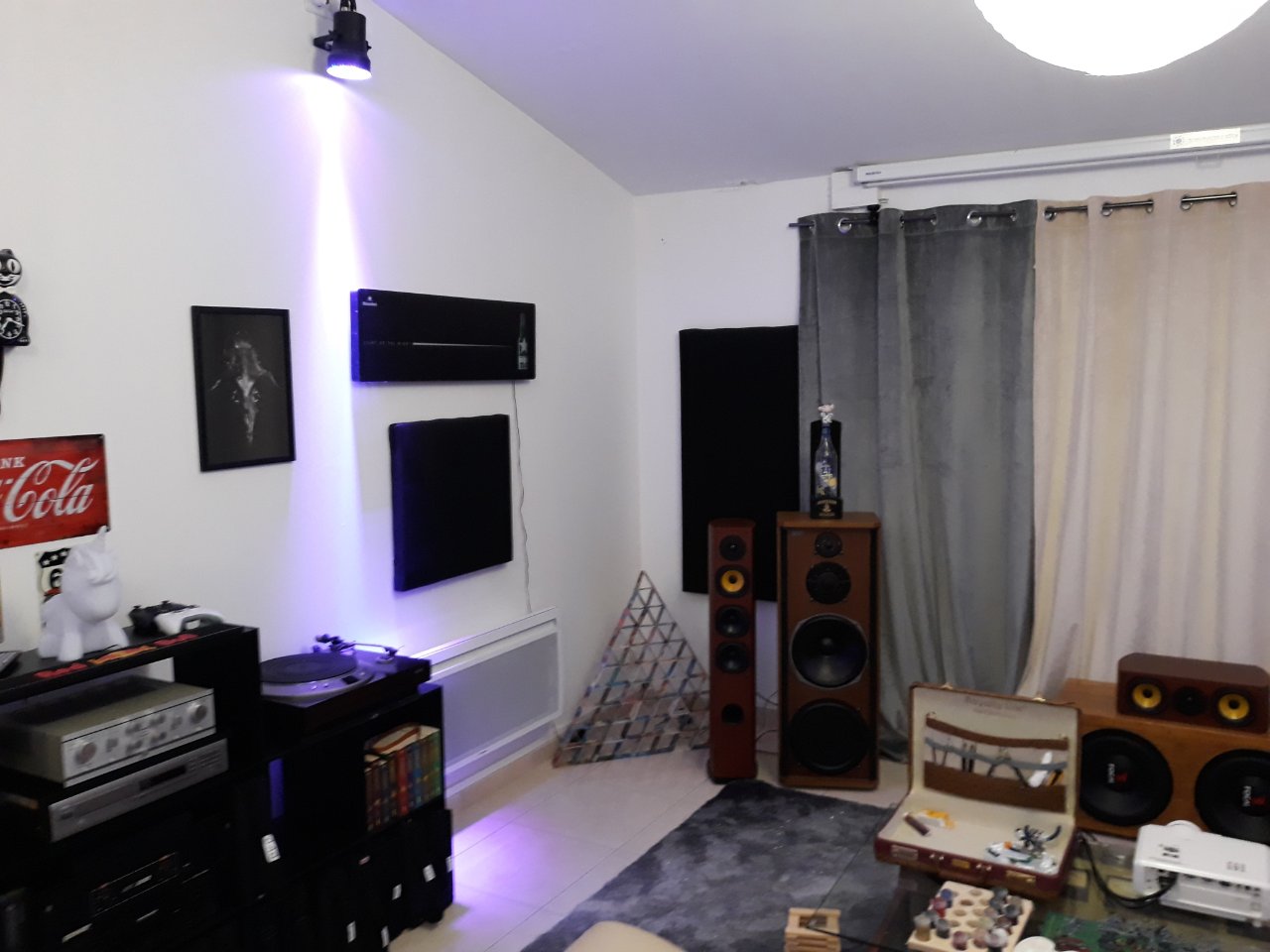

Voici quelques photos du rendu final :

Je n'ai pas fait de test d'écoute pertinent pour le moment.
Dans la partie studio, le gain est indéniable. J'ai même du remonter légèrement le niveau de mon caisson de basse tellement les bass trap absorbait les fréquences.
Juste à la voix, c'est impressionnant. J'ai également changé le placement de mes enceintes en rajoutant des pieds.
La prochaine étape dans le studio est de rajouter des panneau de laine de roche entre le tissu cache câble et mon mur. Même sans habillage particulier, juste posé comme cela, de toute façon c'est caché par le tissu et les bureaux... Je ferait sa dans les prochain jours.
En ce qui concerne la partie hifi, je vais attendre de monter le faux plafond pour faire un test cohérent. Pour l'instant je n'ai pas l'impression qu'il y ait une amélioration aussi notoire que dans le studio de musique.
En même temps, on à enlever du rideau pour rajouter du panneau, le ratio de différence à l'oreille ne doit pas être énorme...
Voila ce que je peux en dire pour le moment.

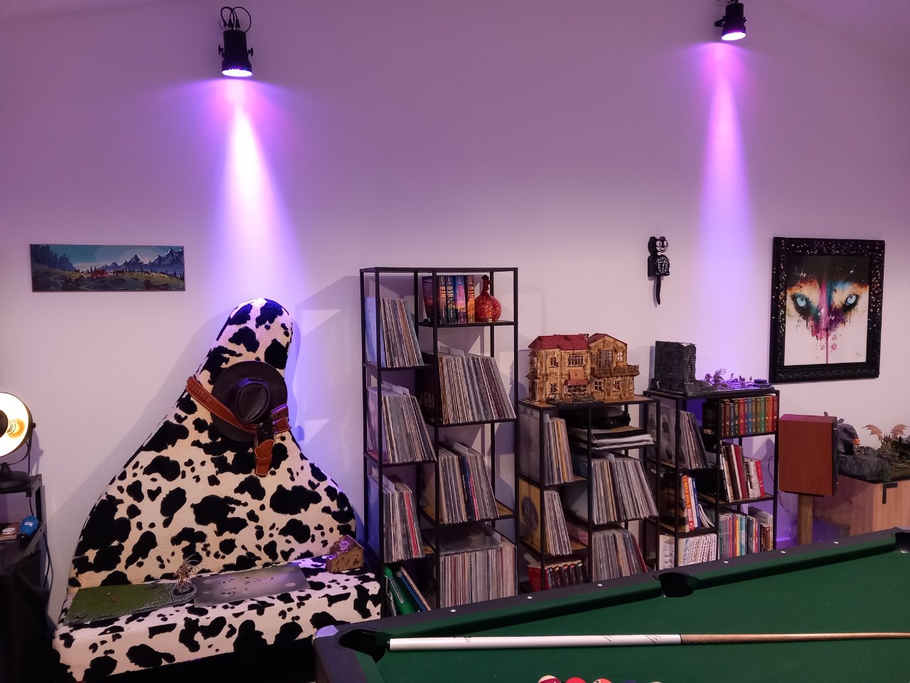

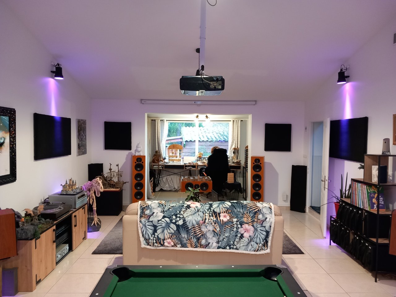

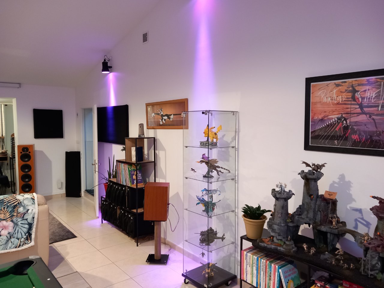

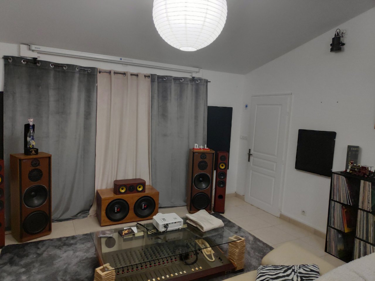

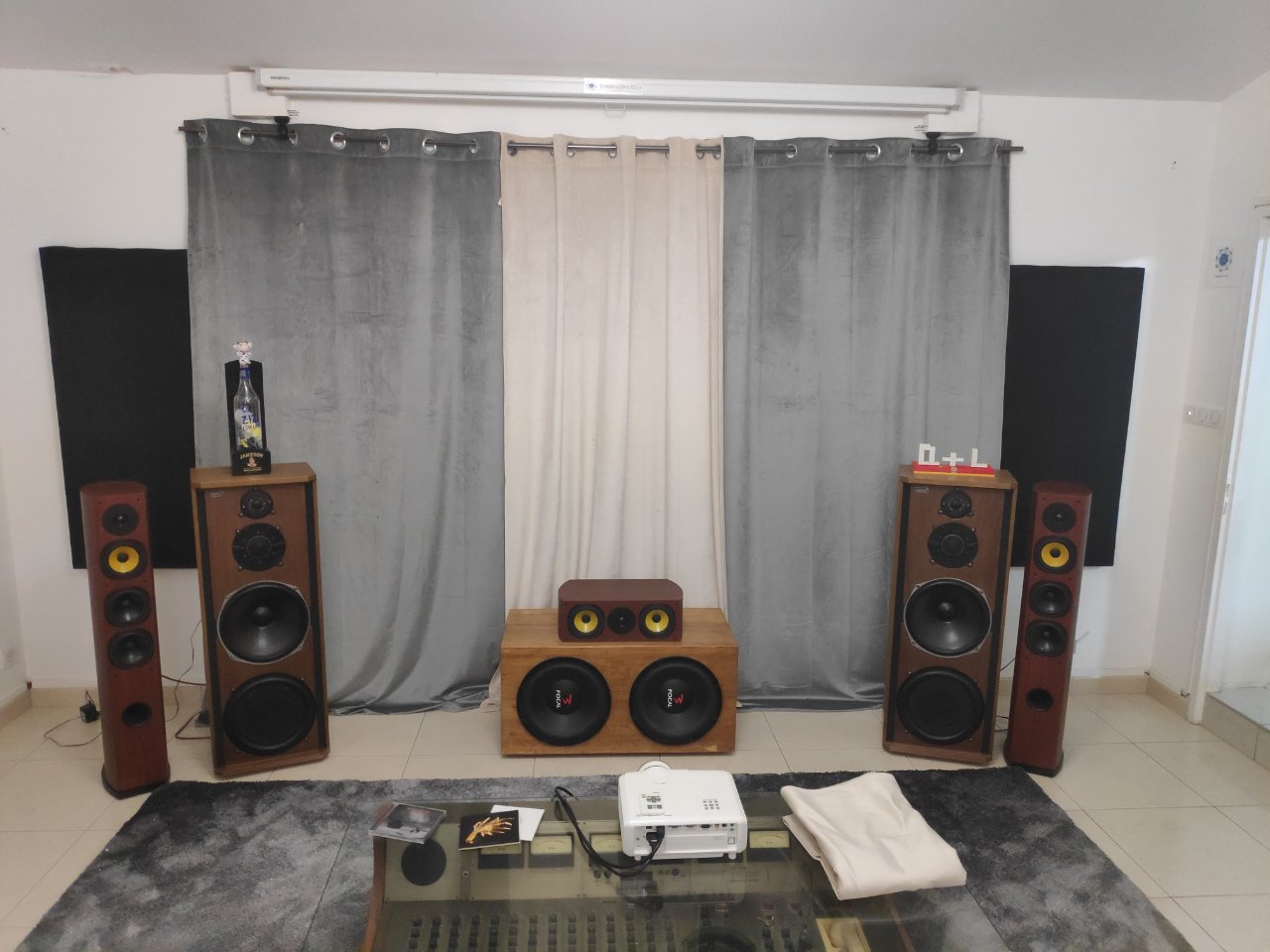

Depuis la création des panneaux acoustiques en 2020, il y a eu beaucoup de changement dans ma garçonnière. A la fois en termes de matériel d'écoute, de mobilier et même quelques panneaux acoustique en plus.
Ma femme et moi avons eu le loisir d'expérimenter de nouveau la salle sans aucun panneau acoustique avant de démonter également les meubles pour des travaux de peinture.
Pour reprendre les mots de ma femme : "Tu as démonté tes panneaux là ? Hoooooo c'est horrible sa résonne de partout on se croirait dans une église"
Bref, l'efficacité des panneaux n'est plus à démontrer, même pour une version DIY, je me demande même comment j'ai pu écouter de la musique dans cette salle pendant plusieurs années sans avoir traité acoustiquement le tout.
au niveau du matériel d'écoute on retrouve :
Hifi : une platine Denon DP-1200 avec cellule Ortofon 2M Bronze, un lecteur CD Yamaha CD-S300, un amplificateur à tubes Concertone AS300, des enceintes Triangles Lyrr 222.
Home cinéma : Un lecteur Blue Ray Panasonic DMP-BDT360, un ampli Onkio TX-NR818, un vidéoprojecteur JVC DLA HD1, un écran Projecta classique, toutes les enceintes sont des triangles : principales Lyrr 222, centrale Nabis, Caisson SAT3F et surround Comète 902.
Studio : 2 enceintes Adam T8V reliée sur un table Tascam Model 24.
Câblage enceintes : classique, mais pas du 1er prix. Uniquement OFC 2,5mm.
Câblage Source, soit le câble d'origine (Denon DP1200) soit du câble Cordial avec Fiche Neutrik.

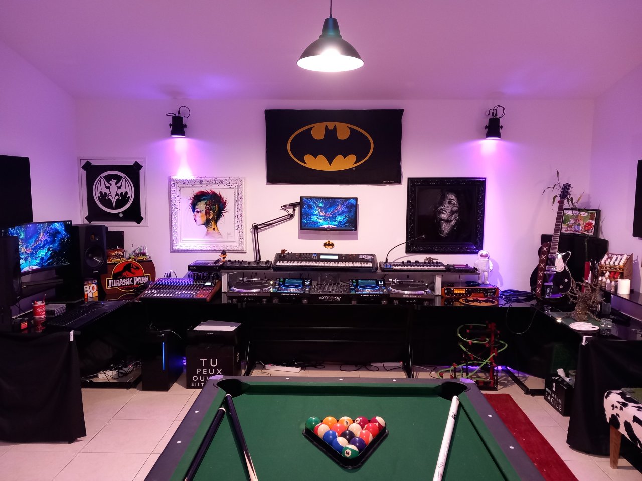

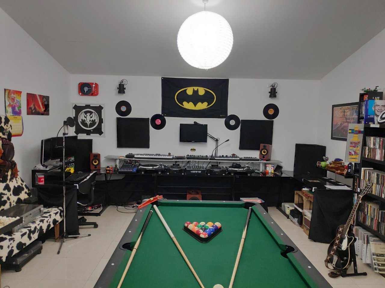

Après les travaux de peintures, j'ai eu loisir de réinstaller les panneaux acoustique sur des mur vide, j'ai donc pu les placer de manière un peu plus judicieuse, même si je n'ai ni le matériel nécessaire, ni les compétences pour réaliser des mesures pertinentes.
Voici donc les photos de ma nouvelle garçonnière. J'espère que ça vous plaira.
