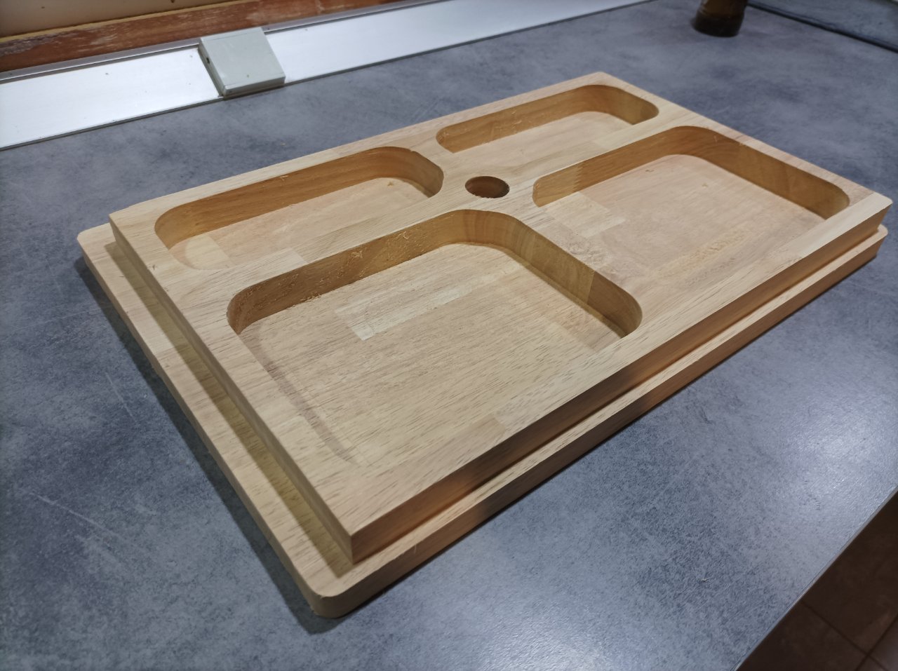

Voici d'ailleurs un exemple d'usinage dans de l'hévéa de 40mm (précision 0,5mm) sur un de mes autres projets

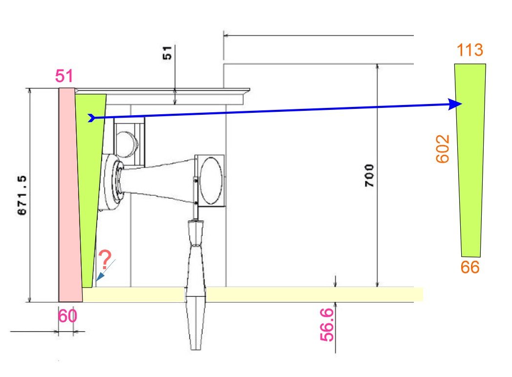

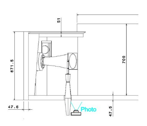

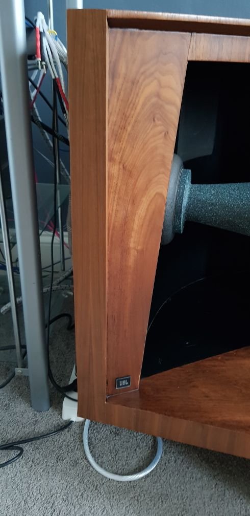

Si je compare avec mon Paragon, j'ai une différence sur le bas du meuble et sur le raccord du pavillon grave.
La Pièce en rose est en trapèze.
La pièce verte cache le bas du pavillon "?"
Les dimensions sont légèrement différentes à droite et à gauche.
Les pièces sont ajustées individuellement à la main.
Le bas du meuble est plus haut. Il y a un tasseau à l'avant pour donner de la hauteur.
Le plaquage du champ cache le montage.

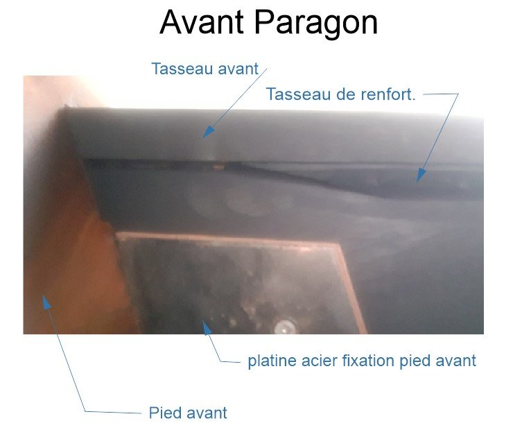

Une photo du dessous.

sap2212 a écrit : sam. 29 janv. 2022 16:59 Si je compare avec mon Paragon, j'ai une différence sur le bas du meuble et sur le raccord du pavillon grave.
Une question,
En sortie la surface du pavillon n’est pas perpendiculaire au sol, elle est inclinée ce qui explique la forme de la pièce verte.
Ou en sortie le pavillon est perpendiculaire et la pièce verte masque plus la sortie du pavillon en haut.
sap2212
- Messages : 14
- Enregistré le : dim. 18 oct. 2015 17:17
- Localisation : Langon 33
Re: JBL Paragon DIY
2 - La sortie le pavillon est perpendiculaire et la pièce verte masque plus la sortie du pavillon en haut.
