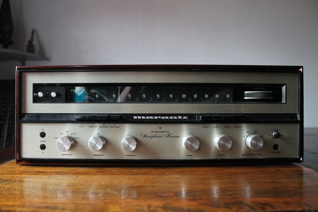

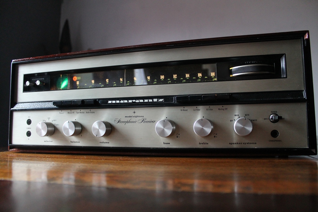

C'est promis après ça j’arrête !
Après une réception d'un colis plein de surprises :
- Le tube mort, un nouveau acheté et il a brulé aussi .. 3 ème tube :autralia:
- Une alimentation à moitié morte, (Merci Jean)
- Une carte driver dépannée n'importe comment (Merci à un camarade Allemand qui m'a vendu les siennes)
- Après la carte scope cannibalisée ( Merci pour les composants fournis par l'inspecteur )
- Un petit tour chez OLDMARANTZ pour réaligner le tuner et réglage sur la réception en stéréo ..
- Changement du Bouton Power , 2 fois !( Encore Jean pour le reconditionnement de celui-ci ) :jap:
Ça y est ! :genial: il est enfin terminé !(1 an de galère) Vous pourrez comprendre que je jubile surtout quand je vois l'état quasi parfait ..dans son beau coffret !
Mais ne vous y trompez pas, Pour en arriver là ,j'ai dépensé une fortune
Encore merci à tous les intervenants qui m'ont permis de restaurer cette légende . :yes!:

Sérieux ce OLDMARANTZ , vous trouvez pas ? :yes!:

Message par Marantzfr »
Klemp a écrit :Pas mal pour un appareil transistorisé qui court allègrement vers la cinquantaine !
Dominique m'a dit exactement la même chose. Quasiment mots pour mots !
D'ailleurs en effet, s'il veut parler de ce qu'il a fait dessus..
