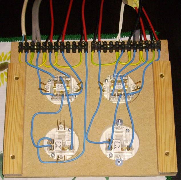

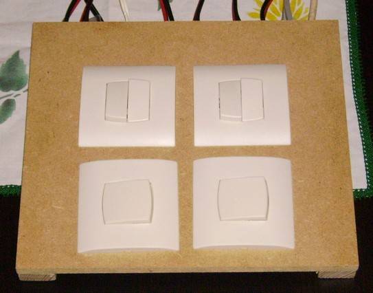

J'ai envie de partager avec vous ce petit appareil très pratique pour les possesseurs de plusieurs paires d'enceintes, comme la plupart d'entre nous je suppose...
On trouve des boitiers commutateurs sur le marché à pas trop cher, mais c'est pour le plaisir de faire soi-même !
Matériel nécessaire : une plaque de medium de 25x23cm environ + 2 morceaux de tasseaux ; 2 interrupteurs simples à bascule pour va-et-vient ; 2 interrupteurs doubles de même principe ; 2 barres de dominos ; quelques vis ; un peu de fil électrique ; budget total 5 Euros (sans compter les éléments de récup - bois, vis, fils)
Les photos suffiront pour l'explication.
Les 2 entrées (= sorties de l'ampli) sont au milieu , les 4 sorties Gauche et les 4 sorties Droite (vers les enceintes) sur les côtés.
Alors bien sûr, il y a la question de la qualité ; les fils utilisés sont (pour raison pratique) du câble utilisé dans le bâtiment (section 1.5), les interrupteurs réalisent de simples contacts... pas très "audiophile" tout ça, mais finalement aucun souci, ça marche très bien ; la commutation est très propre, pas le moindre craquement parasite.
- IMG_0832cr2.JPG (84.89 Kio) Vu 16441 fois
- IMG_0831_cr2.jpg (48.72 Kio) Vu 16441 fois

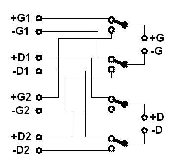

C'est très simple de faire une boîte de commutation pour hauts-parleurs.
Je met un petit schéma avec quatre inverseurs pour commuter soit deux amplis sur une paire de hauts-parleurs, soit un ampli pour deux paires de hauts-parleurs.
Les quatre commutateurs doivent impérativement fonctionner ensemble.
J'ai mis les commutateurs à deux contacts pour une lecture plus facile du schéma. Rien n'empêche de mettre des commutateurs à trois ou quatre contacts, voir plus si trouvable. Le système doit commuter 3 ampères minimum si l'ampli est costaud.

Un ampli à transistors n'a pas besoin d'être chargé. Ce n'est pas le cas pour un ampli avec un transformateur de sortie.
Pour un commutateur, il y a ici:
http://www.conrad.fr/interrupteur_a_bas ... 207888_FAS"
Il faut choisir un 2 pôles ON/ON par canal séparé ou un 4 pôles ON/ON pour les deux canaux.

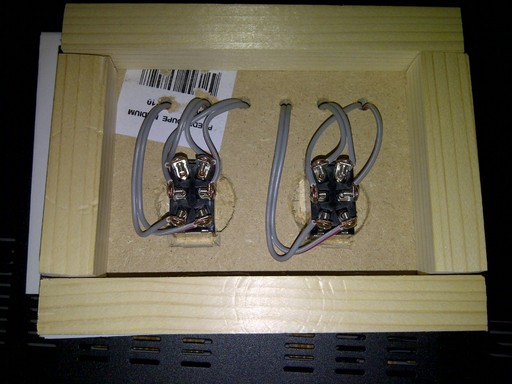

un an plus tard... (merci Etienne pour l'idée)
voici un switch sommaire dans la présentation, mais tout à fait fonctionnel ;
pour un ampli => 2 paires d'enceintes, ou alors
2 amplis => une paire d'enceintes puisque les 2 pôles sont basculés en même temps ;
le tout pour moins de 5Euros
