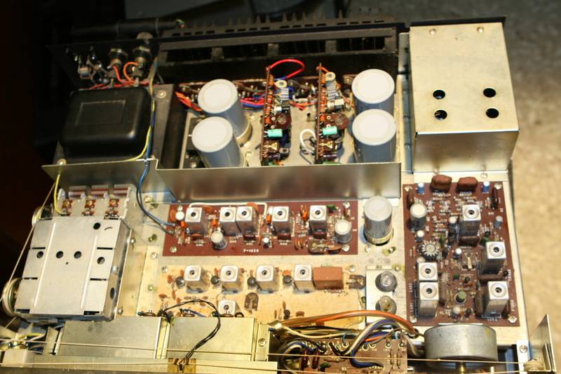

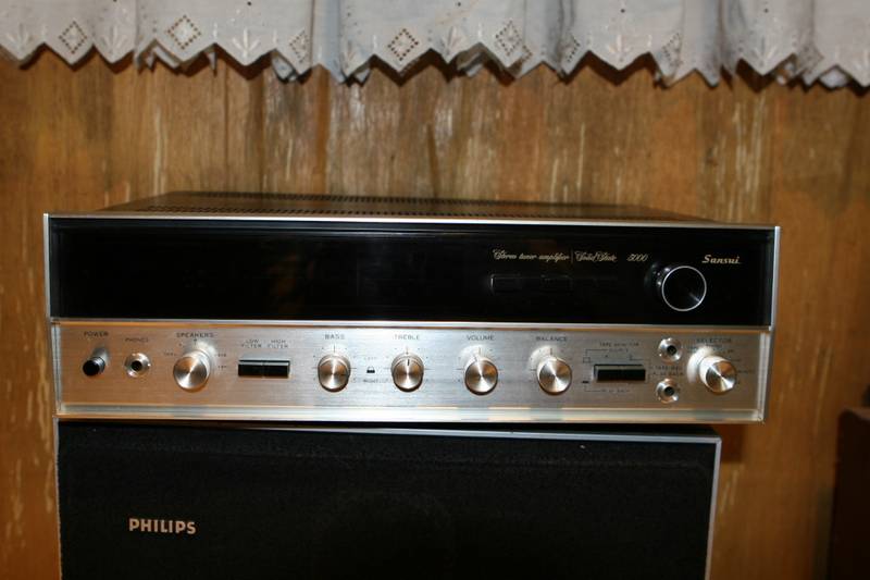

Voici quelques (mauvaises) photos du receiver caché sur mon meuble (voir accessoires)
C'est en fait le receiver du beau-père, dans son meuble depuis au moins 25ans. Il a déjà été réparé une fois (2 transistor Motorola au lieu des des 2SD118) mais je ne connais pas plus l'historique que çà.

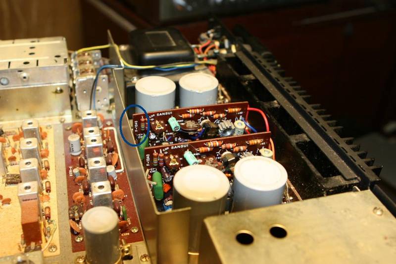

Toujours est il qu'il est en carafe, un fusible à sauté et on comprends pourquoi une fois le capot enlevé: une des cartes a chauffé et on voit une des résistances gonflée et fendue ( carte de droite au fond sur la photo)
En tout cas la conception est chiadée, c'est bien rempli, mais propre. La finition laisse plus penser à de l'artisanat qu'à de la grosse prod.
Me demande juste pourquoi il y a une "double cage" pour le tuner. :?:
D'après les specs, ce joujou devrait sortir 2x55W.
Il y a une tête HF pour la partie AM, ou petites ondes, et une tête HF pour la FM. Elles sont parfois ensembles, et parfois séparées....
Re: Sansui 5000A
Merci pour l'info. J'avais jamais vu cette configuration auparavant.
Quelle est l'avantage de ce montage? Une plus grande précision dans la réception peut être?
Car une chose est sure, le coup de fabrication n'est pas le même.

C'est un bien bel appareil et comme neuf, pour ton problème, change absolument tout sur chaque plaques tu seras tranquille ! ! !

C'est ce que je pensais faire Yves.
Faut que je liste tous les composants d'abord. Je voulais aussi changer les transistors de puissance afin de remettre tout d'origine (2SD118)

Comme neuf tu dis ! Y'a encore l'enveloppe collé en dessous pour le schéma technique !
Et t'a pas vu la TD124 qui est encore dans le meuble !
