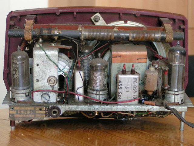

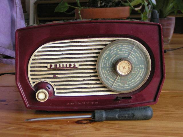

- Philips BF102U.jpg (53.01 Kio) Vu 3311 fois
- C'est très compact à l'intérieur.

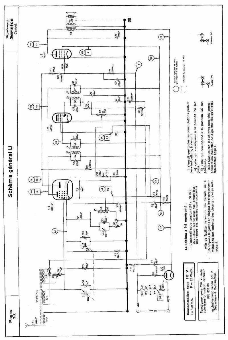

- Le schéma. Ce récepteur fonctionne soit avec du courant alternatif, soit du courant continu.
- BF102U-Schema1.jpg (124.82 Kio) Vu 3311 fois
