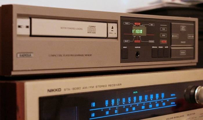

Voilà une petite platine que j'avais mise de coté. Ramasser en broc avec Doc pour le vil prix de 1 ou 2 euros, elle me sert maintenant dans le salon où j'ai enfin mis un petit système.
C'est quand même bien agréable d'écouter la radio dans ces conditions et de pouvoir pousser le volume lorsqu'un tube bien dansant passe sur Inter.
Nino (2ans) se trémousse alors souvent comme un fou et c'est pas désagréable de trouver comme cela des petits moments où on sait ce qu'on fait sur Terre au milieu de tant d'autres choses souvent décevantes...
Elle est branchée sur un petit receiver Nikko qui va bien et qui anime des DM4.
Elle fonctionne du tonnerre de dieu. J'écoute en ce moment Miles Sketches of Spain (Columbia) et c'est un régal. :miam:
C'est un clone de la Philips CD204. Je ferais plus de photos plus tard lors d'une ouverture prochaine. S'il y a des petits tweaks tout simple à faire,n'hésitez pas.

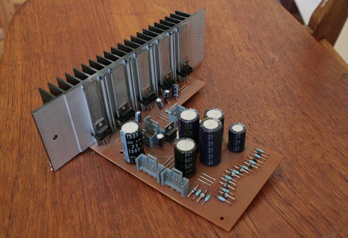

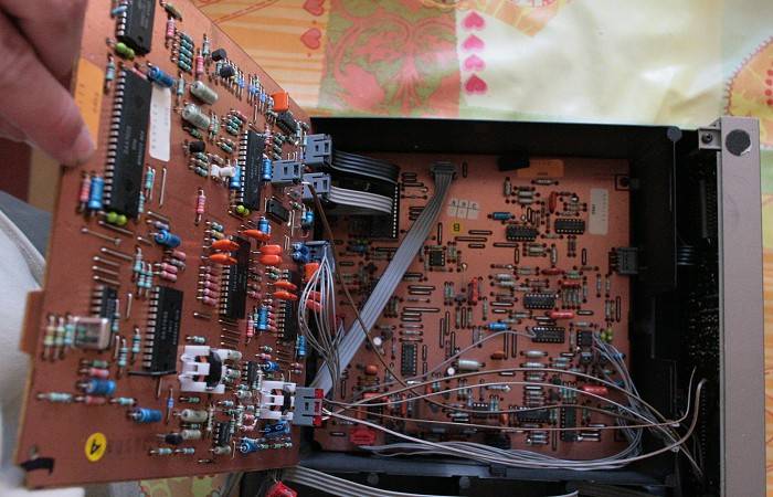

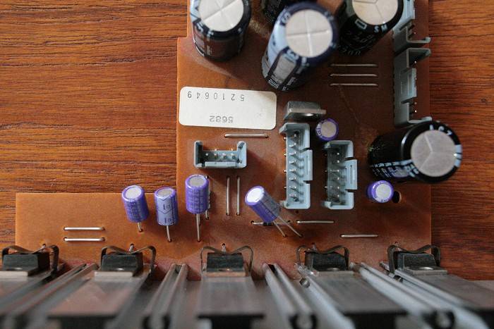

Ouverture aujourd'hui de la platine. Je voulais changer les condos d'alime et la courroie.
Pour les condos d'alime les valeurs étaient trop importante pour que j'ai ça en stock. Je n'ai pu en changer qu'un seul plus tout les petits à proximité des transistors.
Vu que ceux-ci chauffent un peu j'en ai profité pour les éloigner un minimum. Les nouveaux sont des Sanyo.
La courroie est changé. La fermeture est bien dynamique mais l'ouverture est maintenant complètement neurasthénique. :shock:
Il a même fallu que je joue sur le réglage de la poulie de gauche pour que le tiroir puisse s’ouvrir jusqu'au bout. J'ai coincé un truc en plastoque pour que la poulie appuie le moins possible sur le tiroir (le contraire de ce que tend à faire le ressort et la vis). :?

Re: Radiola CD1204
Je la pensais pas si bien remplie...

Je ne connaissais pas cette marque mais cette platine à un super look !!
rocknrach
Messages : 1852
Re: Radiola CD1204
Message par rocknrach »
Exact, avec le nikko tout cela fait un ensemble qui doit autant flatter la rétine que les tympans :yes!:
