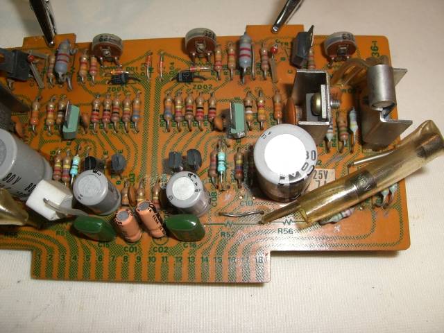

Pris d'une envie de faire repartir tout ce qui est en râde depuis un moment, je me suis attaqué hier soir à mon Sansui.
Un 'fuse resistor' était mort. Il est reparti :genial:
Je vais tous les changer un par un pour plus de sécurité.
Les new ones - green flashy
Pas de bol - une pastille en métal servant de base aux soudures est partie avec l'aspiration ==> PCB de médiocre qualité, j'ai vu mieux
Droles de soudures d'origine!
Indeed one fuse resistor is open!
J'adore la facilité d'approche!
Idem
Idem
La carte que je suspecte

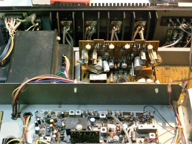

Inside the beast
Inside the beast

Il a l'air sympathique. Bravo :yes!: . Il est pas burné le condo noir en bas au milieu sur la carte que tu suspectes?
