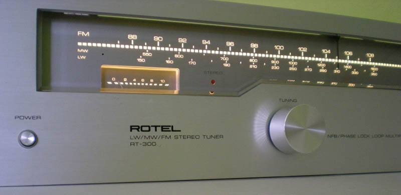

Façade en aluminium anodisé ,entourage en bois (mes préférés),superbes boutons en plastique recouvert alu.

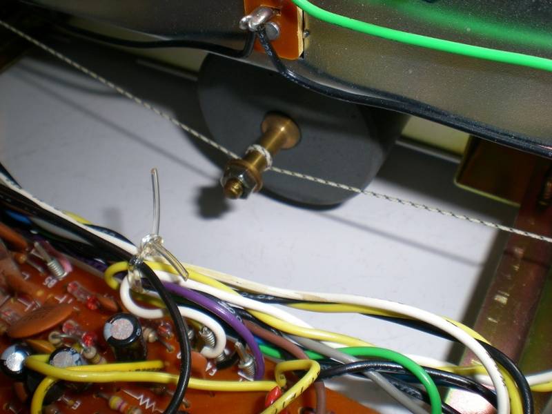

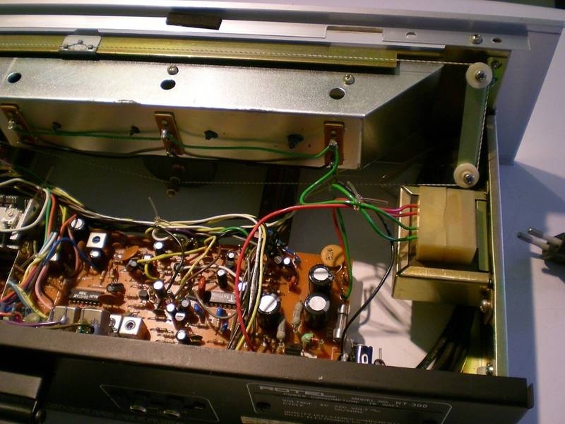

Le fil qui sert à la recherche des stations glissait sur la commande, essai de tension en redressant trés légèrement les pattes de supports des galets de cable, rien n'y fit...J'ai donc simplement strié légèrement la partie en laiton de la commande avec 1 pointe à tracer ce qui permet au cable de ne plus glisser.Je fait fabriquer par 1 ami 1 nouveau support de cable en laiton.

La façade me rappelle une autre marque.
Sinon, bien joué pour la remise en état ! J'aime les pannes quand il n'y a aucune pièce à changer :p

Je parlais surtout du fait que le plexi "descende" d'un côté et pas de l'autre.
