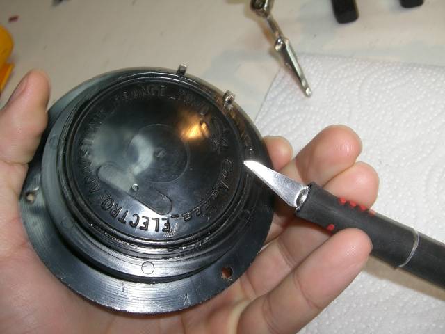

Déjà signalé dans un post précédent : problème au niveau d'un tweeter. Comme c'est aussi difficile, voire plus, à démonter qu'un tweeter Siare, voici quelques photos du process pour ceux que ça intéresse :
- Travail au scalpel!!!
- CIMG6393.JPG (53 Kio) Vu 5254 fois
- L'ouverture commence : prenez votre temps et ne forcez pas trop.
- CIMG6394.JPG (68.29 Kio) Vu 5254 fois

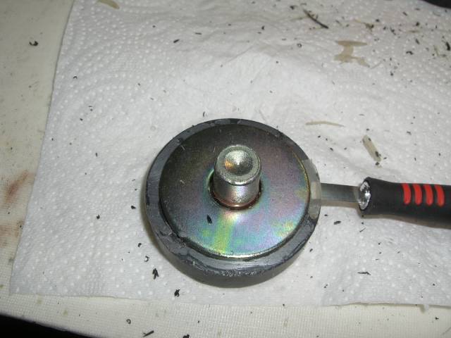

- Aimant extrait - ils étaient entièrement collés - nettoyer les résidus pour permettre un repositionnement une fois réparé qui épouse à 100% le dos de la membrane
- CIMG6397.JPG (69.66 Kio) Vu 5254 fois

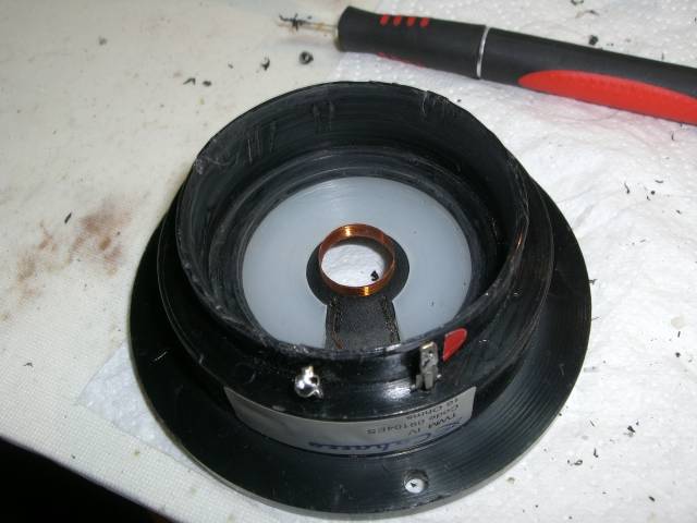

- Quelques traces nécessaires à l'extraction du dos en plastique du haut parleur
- CIMG6399.JPG (56.09 Kio) Vu 5254 fois
- Nettoyé avant re-soudure
- CIMG6400.JPG (67.19 Kio) Vu 5254 fois
- Le voici réparé!
- CIMG6404.JPG (75.91 Kio) Vu 5254 fois

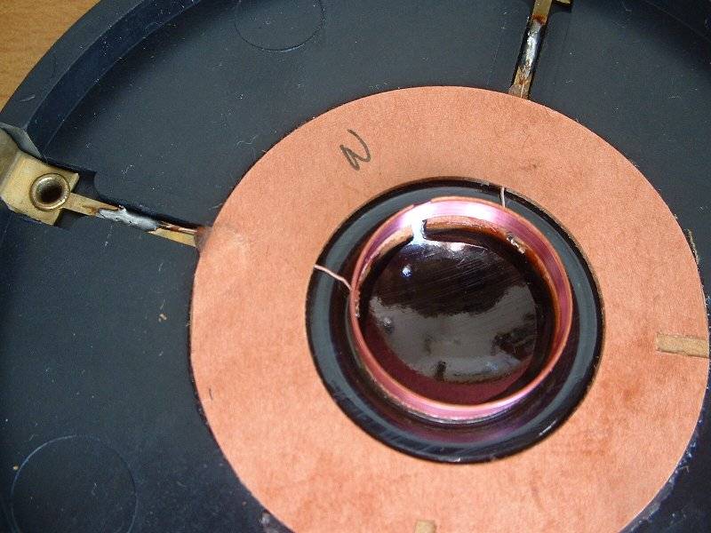

Deux petites photos avant la réparation :
- Indeed, you are dead!
- CIMG6391.JPG (75.54 Kio) Vu 5250 fois

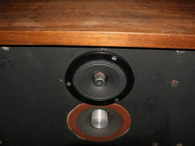

Sounion a écrit :Deux petites photos avant la réparation :
- Voici le tweeter incriminé (l'autre était aussi défectueux ... Problème d'usure fréquent ?)
- en place.JPG (58.26 Kio) Vu 5248 fois
