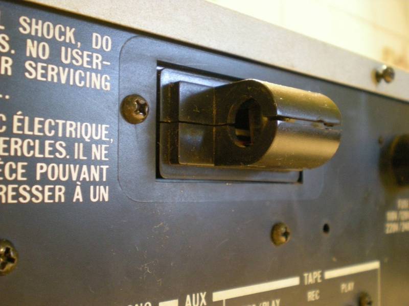

Petit soici il y a normalement 1 antenne à l'arrière
j'en ai une sur un tuner JVC mais je ne sais pas le changer ,si une bonne âme pouvait me renseigner.

Tu parles de l'antenne ferrite pour les grandes ondes?

Oui c'est le truc d'une longueur environ 15 à 20cm qui s'insere dans la bride noire sur la dernière photo.

l'autre souci c'est que après avoir retiré la vis qui semble maintenir la ferrite et bien ça ne bouge pas
j'hésite entre le pied de biche et la disqueuse...

Il est possible qu'elle soit aussi collée sur le support. Mais regarde aussi à dévisser complètement le support du chassis, si comme sur le receiver le support est en 2 parties, il maintiens toujours la ferrite tant qu'il est vissé.

Pas c.. ton idée ,je vais essayer cette solution, en te remerciant .

Cedric , j'ai réussi à changer l'antenne .
