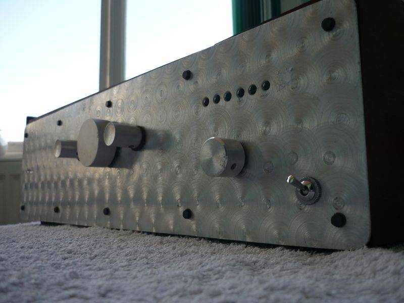

Si vous avez aimé l'esthétique du "845", alors vous allez adorer ce preampli!
Le concepteur, comme tout artiste, a posé sa griffe sur son œuvre. BG...Peut être pas les initiales pour Bon Goût mais pour Bon Gars assurément. La face avant fait très pochette vinyle/vieux livre de SF. Dans un avenir plus ou moins lointain et hypothétique, un changement de celle ci sera néanmoins jouable car à priori aisé. Mais ce qui compte c'est le contenu!

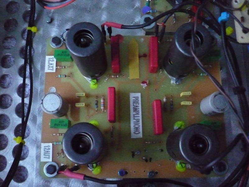

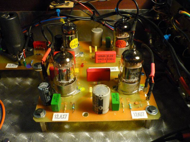

Je pensais que l'on verrai mieux les références des tubes. Je vérifierai tout ça demain.

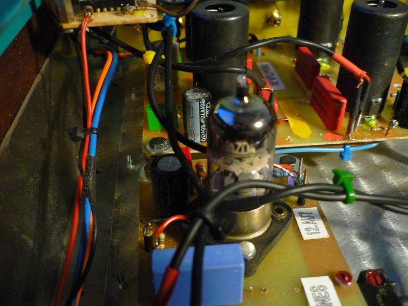

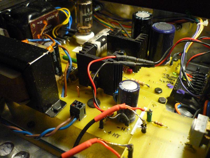

On le voit pas trop, mais ce condo a le dessus légèrement bombé, à surveiller donc d'après Thierry. Le changer rapidement je devrais pour être tranquille.

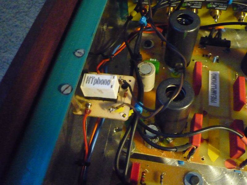

On peut voir que la partie phono n'a pas été oubliée :cool:

Pour la facade façon "bouchoné", soit t'en refais une, soit tu la gardes et tu la sable par exemple.

C'est vraiment du bricolage, mais à l'interieur il utilize des components de qualité... :yes!:

:lol: J' allais dire exactement l' inverse ... :o

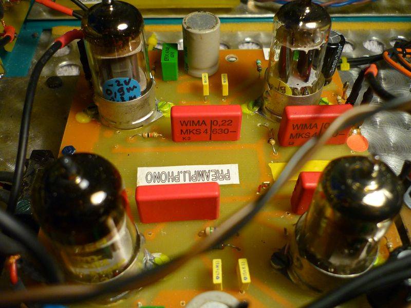

En dehors des condensateurs de liaison Wima, les électrochimiques et même les résistances sont du "tout venant" .. Les tubes ont l' air d' avoir des provenances disparates... mais tout ceci n' est pas génant Rachid, il vaut mieux que ce soit dans ce sens .. Il est relativement aisé de changer les quelques chimiques, beaucoup plus aisé que de changer un chassis ..

Je partage l'avis de Jean, c'est bien construit, il a pris son temps, bien analysé les choses, blindage sur les tubes, EZ80 en redressement…C'est pas du bricolage, loin de là.
Par contre pour les composants, même les wima ne sont pas au top (polyester) mais souder de nouveaux composants dessus et tu peux avoir un gain qualitatif important pour un prix très modique (déjà avec 50€, tu peux faire exploser le rapport qualité/prix…).
Le condensateur SUN de 100uF 450V pour ne citer que lui est un authentique de la marque Cochonnerie Corporation. Le genre avec un ESR de 500ohm qui doit plomber toutes les caractéristiques rien qu'à lui.
Voilà déjà une première piste pour le tweak.

La capa de filtrage max pour une EZ80 est 50µF.
Sinon, risque de vieillissement prématuré.
Il est également conseillé de mettre des résistances de limitation de courant et d'équilibrage en série avec les diodes.
Voir data-sheet:
- http://www.drtube.com/datasheets/ez80-philips1953.pdf"
A+
Alain.
