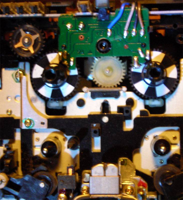

En le démontant, j'ai découvert qu'il manquait la petite courroie (relie la roue dentée de gauche avec le moyeu d'entraînement de la k7) servant à réguler la tension de la bande :shock:
J'en ai profité pour changer le galet presseur de droite car l'ancien était assez usé.
Après quelques essais, la bande défile correctement, le aigus sont plus clairs mais le mécanisme fait un peu plus de bruit qu'avant (peut être à cause de la nouvelle courroie). :cool:

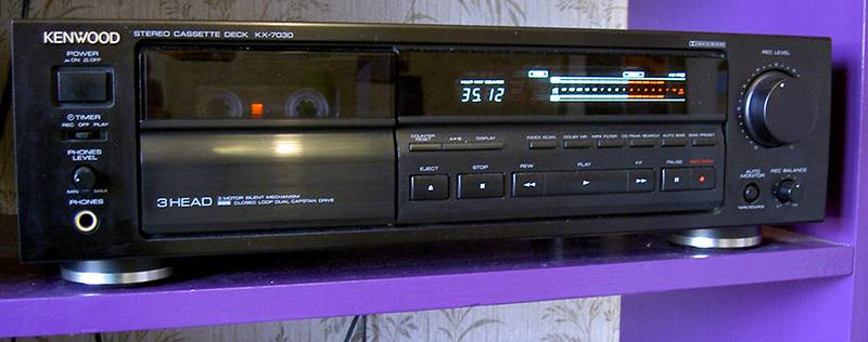

Avec quelques bonnes k7 !

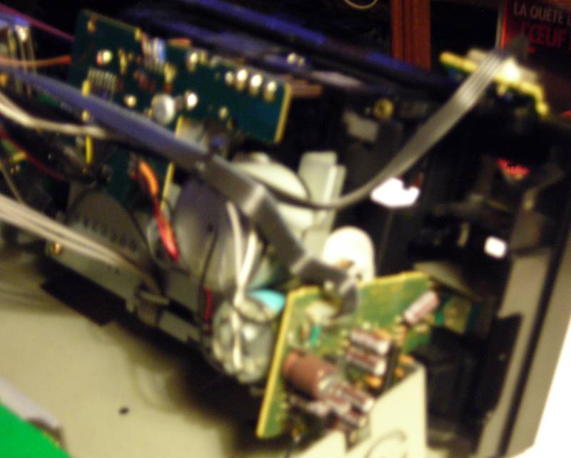

On voit le moteur de cabestan (le + gros), le moteur d'ouverture de porte et la carte de l'ampli de casque (très difficile à enlever).
Ici on voit le moteur de bobinage, les détecteurs de type de k7 et l'afficheur fluo.

Voila des nouvelles photos. ;)
