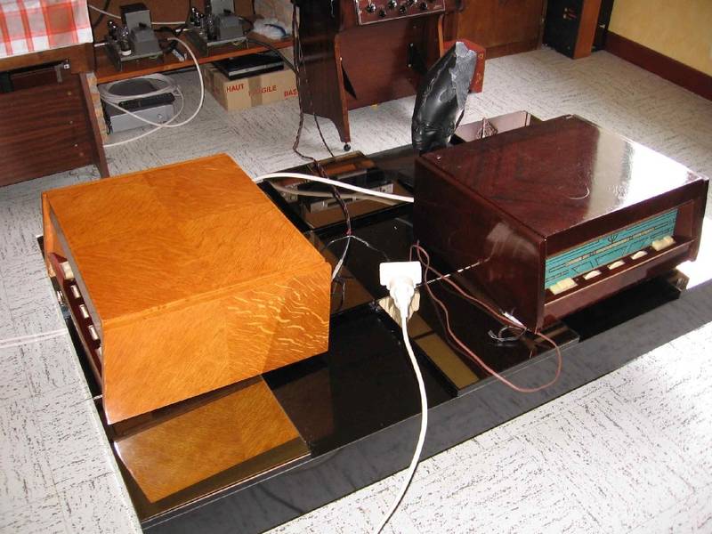

Je poursuis ici avec une autre réalisation d'A.Charlin pour le compte de Ducretet Thomson;elle est composée de deux éléments monophoniques puisque conçue en 1957 à l'aube de la stéréophonie.
Le "super-électrophone" comporte un tourne-disque équipé d'une cellule piézo et de 2 entrées FM et TV,l'amplification est bâtie sur un push-pull auto-déphaseur,c-à-d qu'il ne comporte pas de tube dédié à cette fonction,le signal déphasé est récupéré sur une des deux pentodes de sortie,cet étage de sortie fonctionne en classe A et délivre 5 W.

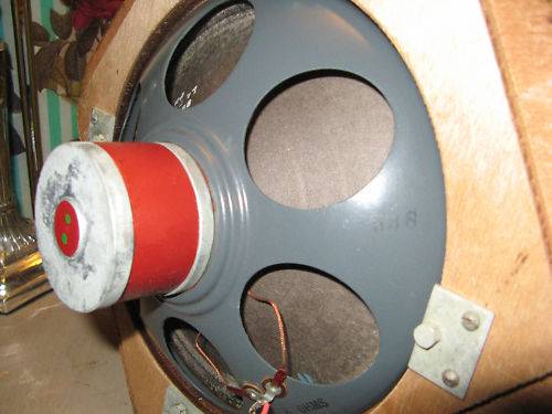

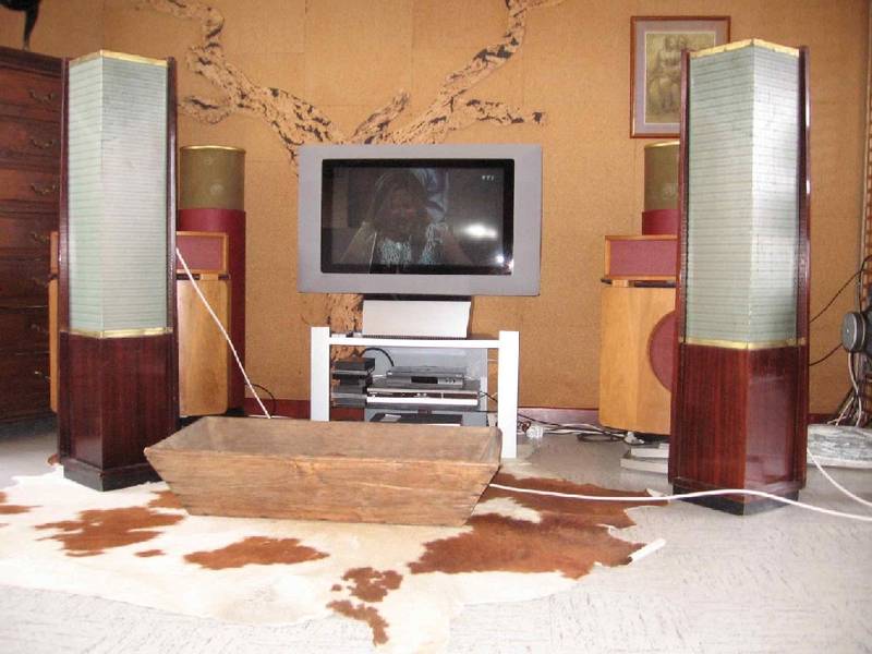

La colonne est étudiée sur une charge acoustique repliée sans aucun amortissant ; le HP principal est un audax non filtré de 21 cm épaulé par un électrostatique Push-pull.
La chance de posséder 2 systèmes permet d'apprécier la qualité d'image sonore à laquelle je suis sensible.

J' adore le travail et le soin accordés à l' ébénisterie à cette époque..
Du travail d' artistes..

Oui , faites par Gaveau !!klemp a écrit :J' adore le travail et le soin accordés à l' ébénisterie à cette époque..
Mais faible productivité,les oeuvriers travaillaient piano piano ;-()

Ah oui, ça rigole pas, ça fait vraiment massif comme appareil !
Re: Charlin-Ducretet Thomson
Du solide!et bien fabriqué,ça nous change des caisses en vinyle!!
