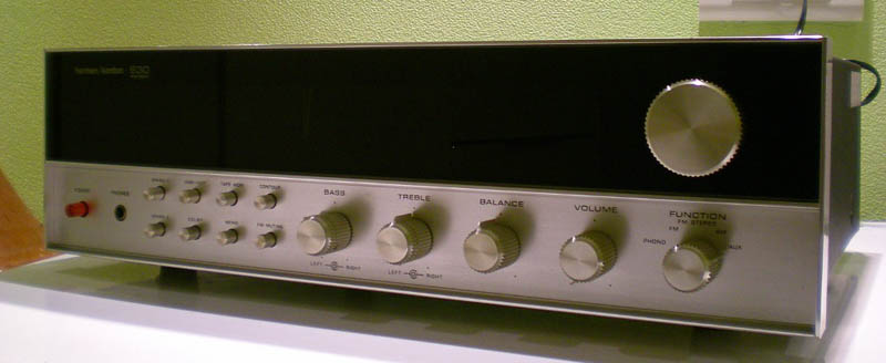

Bref ,j'ai trouvé ceci aujourd'hui
Éteint, c'est déja pas mal

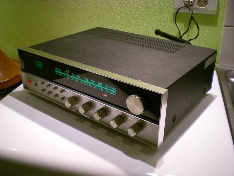

Allumé, tout de même...
J'aime cette vue
Petit descriptif rapide carrossé comme ricaine (voiture) des années 70.
Double alimentation ,puissance bien suffisante pour embeter mes voisins(es).

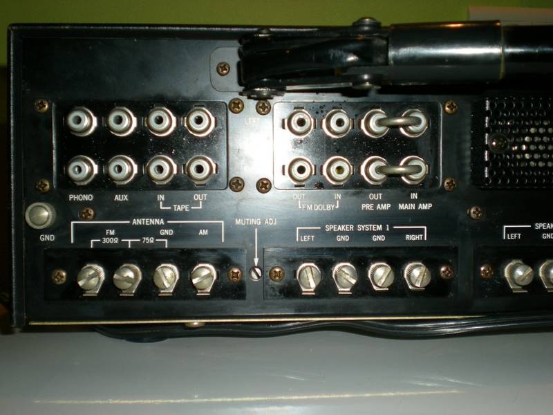

Face AR avec des fontions inconnues comme le FM Dolby (in et out)
ainsi que le Muting Adjust ,je n'ai pas trouvé de documentation sur ce modèle...
Antenne Robuste

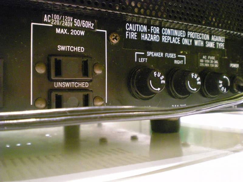

Fusible de protection trés accessibles pas aussi sympas que les disjoncteurs du 730.
A quoi servent les 2 prises ???

:helloman: , le muting adjust te sert à ajuster la fonction mute du tuner. Te permettant d'entendre plus ou moins les bruit de fond quand tu cherches une station. Avantage du mute: à fond, plus de "pschtt" entre deux stations; inconvénient:les petites stations passent à la trappe.
Les prises te permettent de connecter d'autres appareils sans passer par des prises secteurs, mais ici elles sont en version US.

les prises SWITCHED pour branché d'autres appareils ex : une TD avec une prise male type US........... :)

Pour les 2 prises ,ce sont des prises de renvoi sur d'autres appareils,l'une est commutée en permanence,l'autre se coupe en même temps que l'ampli tuner,mais le tout au standard US pour la forme des fiches.
Le muting adjust te permet de régler le seuil de détection du tuner pour capter les stations .
Quant au FM Dolby,il ne sert à rien en France.

Quelqu'un saurait-il si il faut shunter les prises FM DOLBY pour augmenter le son lorquej'écoute en tuner ?
