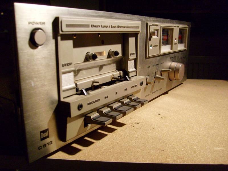

Bonsoir à tous!
Je vous présente une acquisition faite à Emaus samedi dernier pour un petit billet de 5 euros.
Malheureusement il a pas tenu longtemps le choc...
Explications:
PS: j'aurai aussi besoin de votre aide parce que moi et l'électronique.... enfin voilà quoi.
Voilà le bestiau dans son jus.<br />Sale mais ça reste normal...

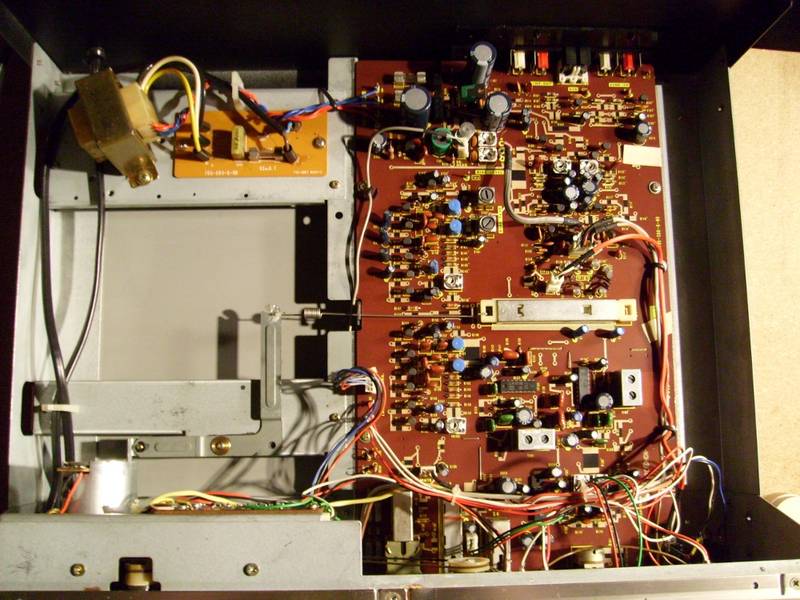

L'intérieur était assez propre, seules les têtes de lectures étaient réellement sales.
Un coup à la pierre d'argile
Et le voilà esthétiquement pas trop moche...
de jour c'est mieux<br />Fier de moi je le branche et à part un petit peu de bruit du mécanisme tout va bien
de jour c'est mieux

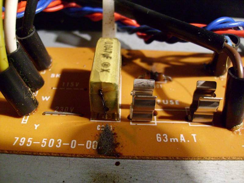

Sauf que Guns &amp; Roses  fait du tort: ça sent le brûlé : la preuve.
Sauf que Guns & Roses fait du tort: ça sent le brûlé : la preuve.

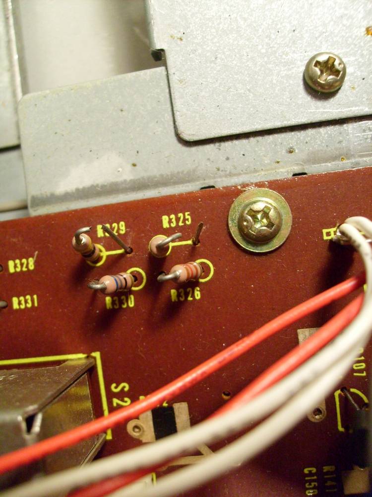

Du coup je jette un œil et je vois ça ...<br />Normal pas normal???<br />Et puis surtout le fusible de là où ça a cramé n'était pas le bon.... d'où l'incendie...

Salut,
Le condensateur qui a explosé, tu peut l'enlever et ensuite remettre un fusible. Normalement l'appareil pourrait s'allumer.
Je ne m'explique pas pourquoi ces deux résistances sont coupées. Il faut les laisser pour l'instant.
Etienne

J'ai déjà eu des X2 qui étaient mal en point, pas au bord d'exploser, mais quasi en CC. Sur ma platine Luxman par exemple, le X2 de l'alim me filait des gros coups de pleurage...

Bon je vais commencer déjà par faire ça. Et si je le change ? ça ne réglera pas le problème je suppose...
:pascompris:
Re: Dual C 812
Il FAUT le changer. Et cela peut résoudre la panne s'il était en CC.

Si tu as un magasin d'éléctronique pas loin tu lui demandes un condensateur X2 en 47nano, et un fusible aussi!
