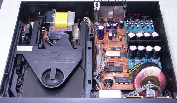

comme j'en ai marre des Philips :mrgreen: , j'ai envie de vous présenter une Microméga CDF2 (identique à la LEEDH CDF2) qui n'est autre qu'un clone de.... ...Philips CD450! oohhh, nooonnn ! :fesses:
PICT5896 copie.jpg (63.37 Kio) Vu 4256 fois
mécanique CDM4

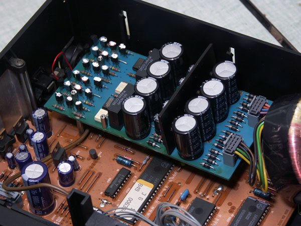

l'étage audio propre à microméga

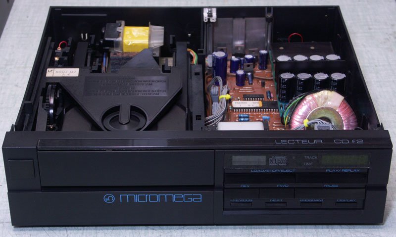

l'absence de récepteur IR :colere:

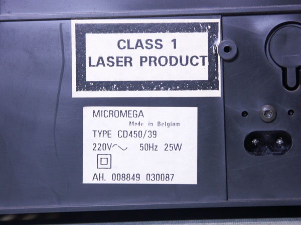

et en plus c'est made in belgium ! :lol:

Joli, quelle série de condos et de diodes ! :shock:

:helloman: ...........oui pas mal de composants sérieux à la sauce micromega !!
à l'époque le fait de reprendre une plate forme connu et cout moindre avant de faire leurs propre chassis .......
bravo , elle est super propre et pas de tous les jours ( signé micromega )

maintenant, elle est propre ! parce-que quand je l'ai récupérée, elle était pleine de poussières et légèrement moisi, après un séjour de plusieurs années dans une cave. elle était bien cracra !
le tiroir peinait à sortir, j'ai changé la courroie. nettoyé la lentille. gros dépoussierage. rajouté un peu de graisse thermique sur les totors en dessous de leur plaque.
après deux semaine de séchage au garage, je l'ai laissé tourner un peu et :casque: .

par contre je ne comprends pas trop le "rajout" de Microméga.
on dirait une simple carte alim avec un étage audio transistorisés. on conserve donc donc la conversion Philips, on lui rajoute peut être une alim et on récupère le signal analogique sur la carte Microméga ?
j'aimerais bien écouter la différence avec un CD450 d'origine... :?

Il me semble la CDM 2, pas la CDM 4 comme vous l'avez dit au premier post... ;)

L'intérieur me fait penser à mon DAC DUO, même condensateurs ( :roll: ) et même transfo (bien par contre).
phil a écrit :on dirait une simple carte alim avec un étage audio transistorisés. on conserve donc donc la conversion Philips, on lui rajoute peut être une alim et on récupère le signal analogique sur la carte Microméga ?
Et oui ! Ils ne vont pas réinventer la roue ! Ces grandes marques ne font rien d'autre que des tweak standard mais à grande échelle !

tiens au fait je rebondis la dessus : c'est bien une CDM4/25 :helloman:
et est ce qu'un récepteur IR Philips pourrait être greffé sur ce lecteur, y'a encore la prise.
