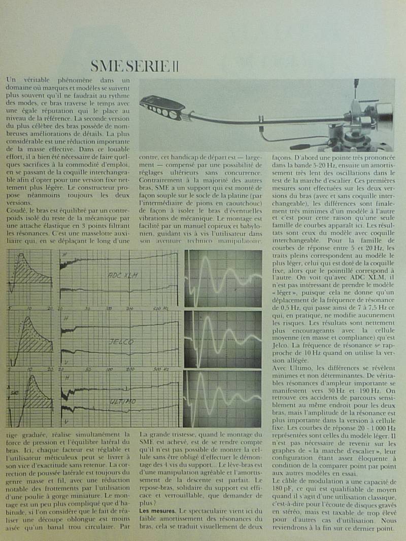

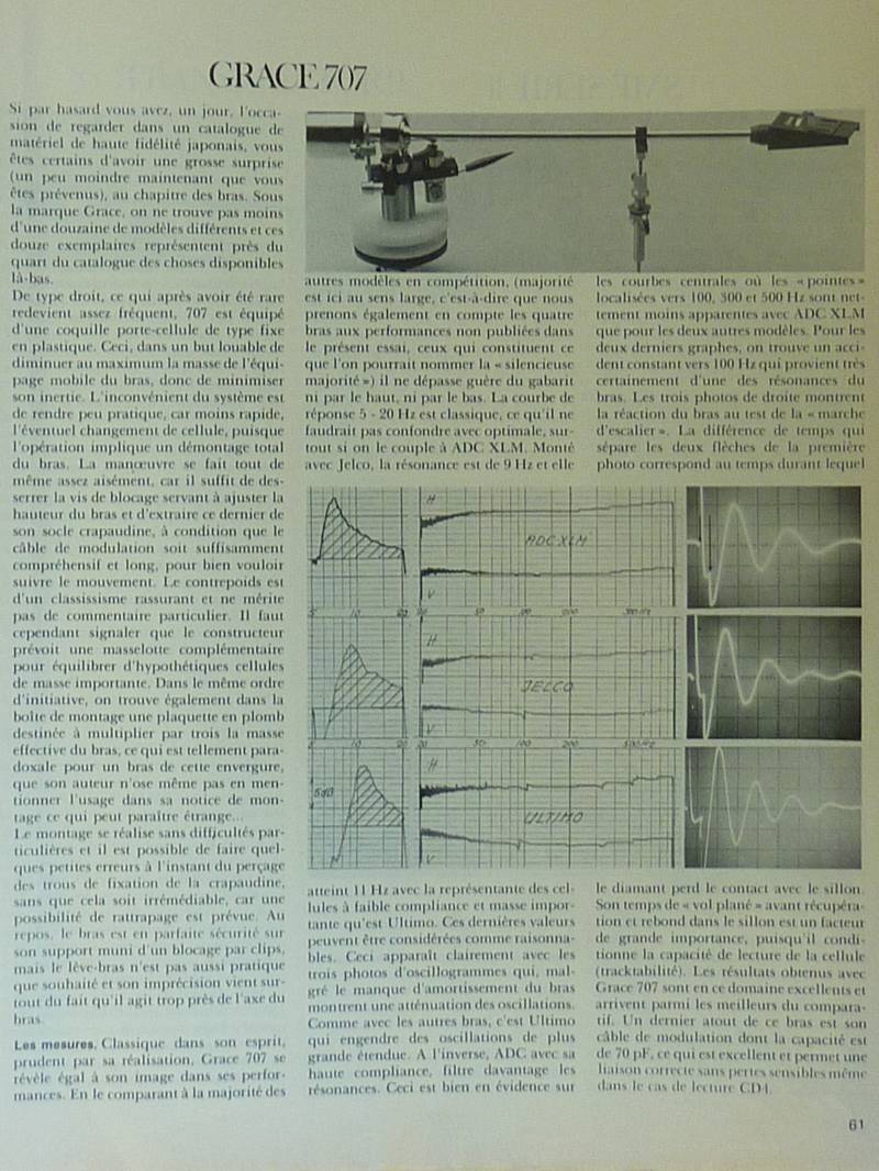

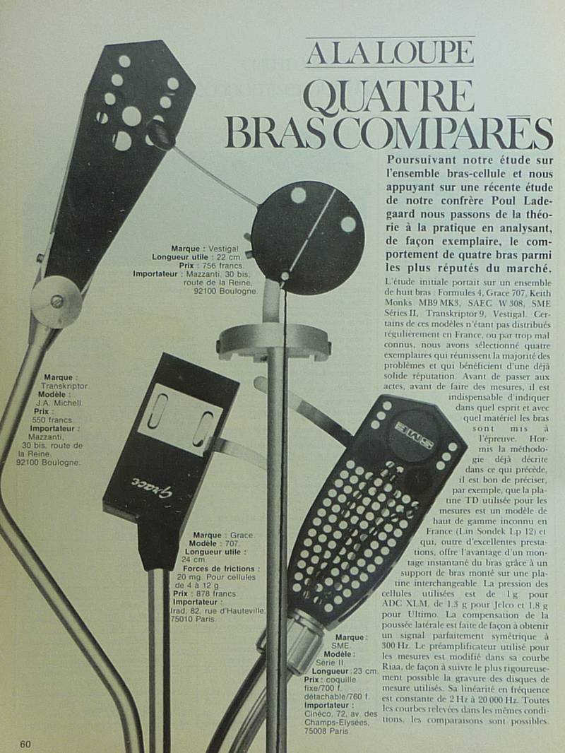

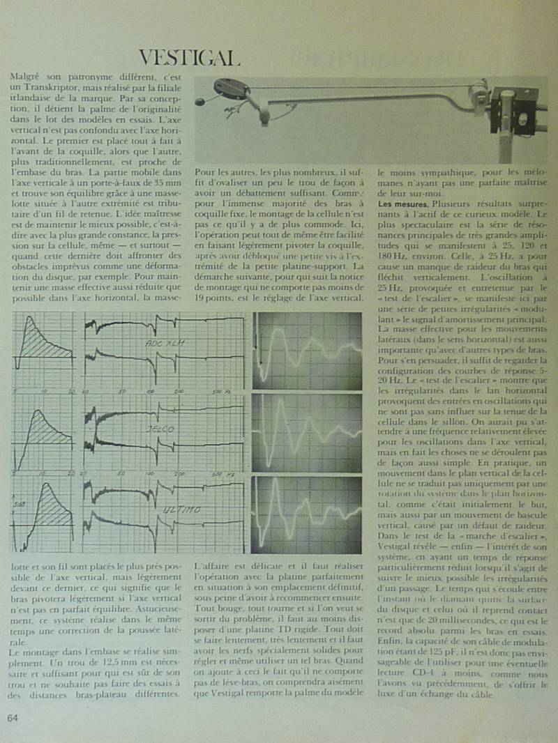

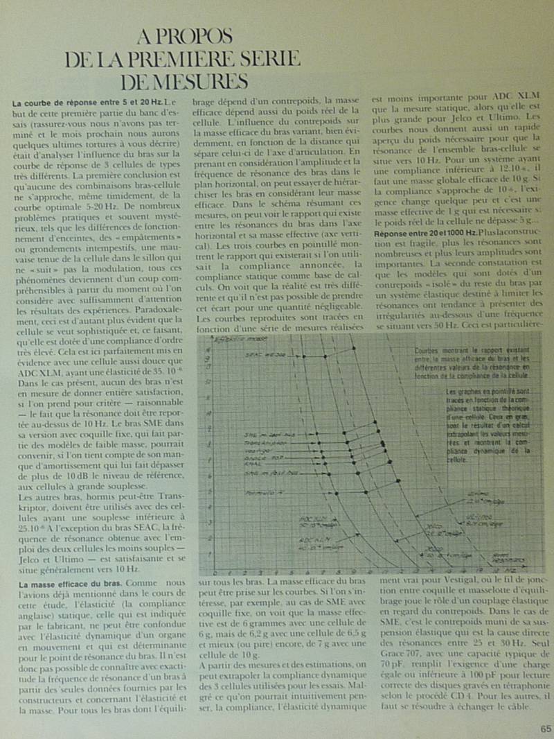

Article paru en 1977 sur 4 bras trés différents par leur géométrie, les pivots, et même le système d' équilibrage...
La seule chose qui les rapproche est leur légèreté..
Dommage que le Dynavector DV505 ne soit pas dans l' essai, car il a le même principe de fonctionnement que le Vestigal, tout en étant beaucoup plus rigide..
