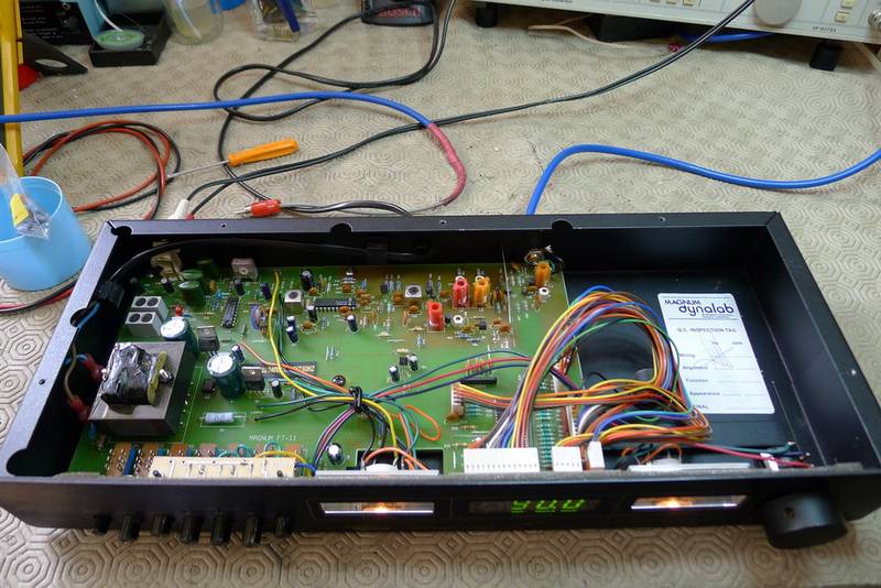

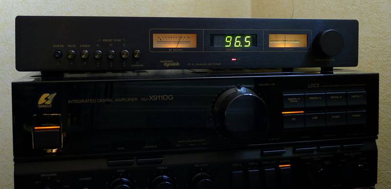

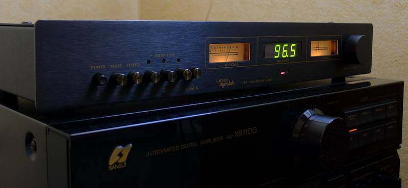

Ce soir je vous propose de decouvrir ce petit tuner, ce n'est pas un tuner digital (j'ai horreur des tuners digitaux en général), celui ci m'est passé dans les mains, c'est un appareil tout petit mais qui marche comme un grand! Il fait vraiment de la musique, si vous en voyez passer un vous pouvez y aller

bien sympa :helloman: .............ce tuner
.......................et presque vide non

Par rapport à ce que l' on trouve dans la plupart des tuners actuels... pas vraiment

La quantité de composants ne fait pas forcement la qualité, celui là utilise beaucoup de CI intégrant une grande partie des fonctions, il a été totalement recapé et aligné, il a une excellente sensibilité entre autre, le reste ne déméritant pas et surtout une belle écoute...chris a écrit :bien sympa :helloman: .............ce tuner.......................et presque vide non

cette façade en alu brossé ,il me semble ,beau mélange les vu-métre àiguille et l'indicateur digital est une réussite.
Tu signales qu'il n'est pas digital ,mais je ne vois pas les traditinneles cages est-ce que je me trompes ou je n'ai pas tout compris ?

je te laisse compulser le lien joint qui explique ton interrogation, on peut avoir un affichage numérique et rester analogique dans la conception du tuner...
http://www.fmtunerinfo.com/reviewsM-N.html#magnum"

Si j'ai compris c'est donc le varactor (diode alimenté en inverse ,c'est ça ?)
qui fait office de "cages".
Ça parait tellement simple et plus facile à réparer par rapport au cages (vu mon niveau proche du zéro).

Plus simple à réaliser peut être vu qu'il n a plus toute la mécanique et l'entrainement du CV, le réglage reste quasi le même avec une capa variable et une self par cage comme pour un cv mécanique.
