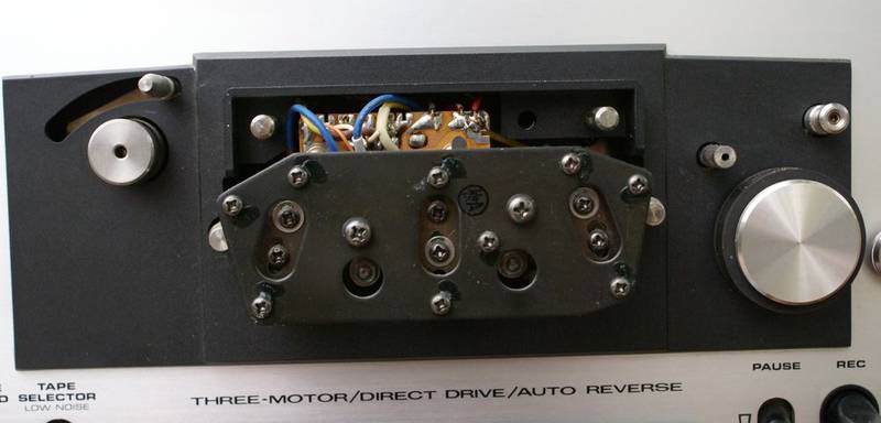

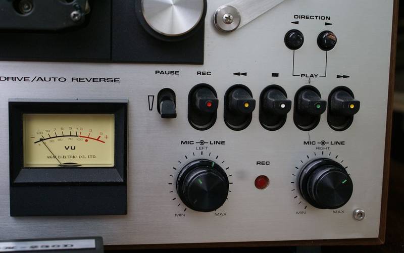

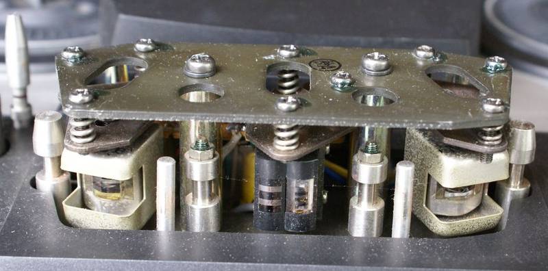

Un autre modèle tri-moteurs avec l enregistrement dans les deux sens
- GX230_haut [audiovintage].jpg (55.65 Kio) Vu 6098 fois
- gx230_ar.jpg (26.49 Kio) Vu 6098 fois
- gx230_face [audiovintage].jpg (55.03 Kio) Vu 6098 fois
- GX230_bas_gauche [audiovintage].jpg (42.72 Kio) Vu 6098 fois
- GX230_bas_droit [audiovintage].jpg (43.51 Kio) Vu 6098 fois
- GX230_tetes2 [audiovintage].jpg (52.34 Kio) Vu 6098 fois
- GX230_tetes_face [audiovintage].jpg (35.58 Kio) Vu 6098 fois
- GX230_tetes_haut [audiovintage].jpg (41.16 Kio) Vu 6098 fois

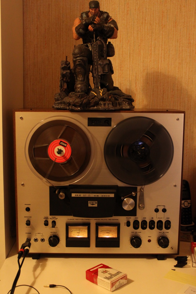

Bonsoir! IL est arrivé ce matin. Mon reel to reel!!
C'est un Akai GX 230D acheté pour 133 euros livraison et 7 bandes comprises (Maxell UD et BASF DP 26)
Ai eu le temps de l'installer. Il est nickel, mais a eu besoin d'être "réveillé" avant de vraiment bien tourner. Par contre il a un problème: Rien ne sort de la sortie RCA Line!!! Du coup, je l'ai branché via la sortie casque et un adaptateur (en fait deux). Est ce que vous sauriez comment résoudre ca? Ca doit pas être bien grave non? Un fil dessoudé???
Sans tarder: Une photo! (Notez la figurine Gears Of War posée dessus!)
C'est un 4 têtes auto reverse. Il enregistre dans les deux sens, deux têtes de repro sont aux extrémités, deux têtes d'enregistrement sont au centre du transport, et l'une d'entre elles est convertie en tête d'effacement selon la direction. Ce sont des têtes GX, en verre!
Le son est juste fascinant! Franchement, j'ai jamais eu une machine qui sonne si bon! C'est pur, presque sans bruit de bande a 19cms...
Il y a un switch "Low Noise/Wide Range". J'arrive pas a voir ce qu'il fait... Je le met sur "Wide Range" par défaut...
Voila, je posterais plus de photos surement ce week end. Voire même une video car cette machine est juste un régal a voir tourner...
J'aimerais déjà résoudre le problème de la sortie. Et il me faut des câbles plus long aussi!
