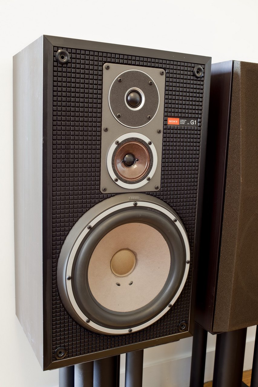

sony ssg1.jpg (56.32 Kio) Vu 23256 fois

rien de ridicule sur ces enceintes, elles semblent bien construites (tweeter Vifa / seas 19mm ) la face avant en quadrillé c'est pour limiter les reflexions.
Phil.

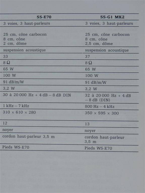

Extrait du catalogue Audio Sony 1980/1981
P1050746 (Large).JPG (46.14 Kio) Vu 23210 fois
P1050747 (Large).JPG (54.49 Kio) Vu 23210 fois

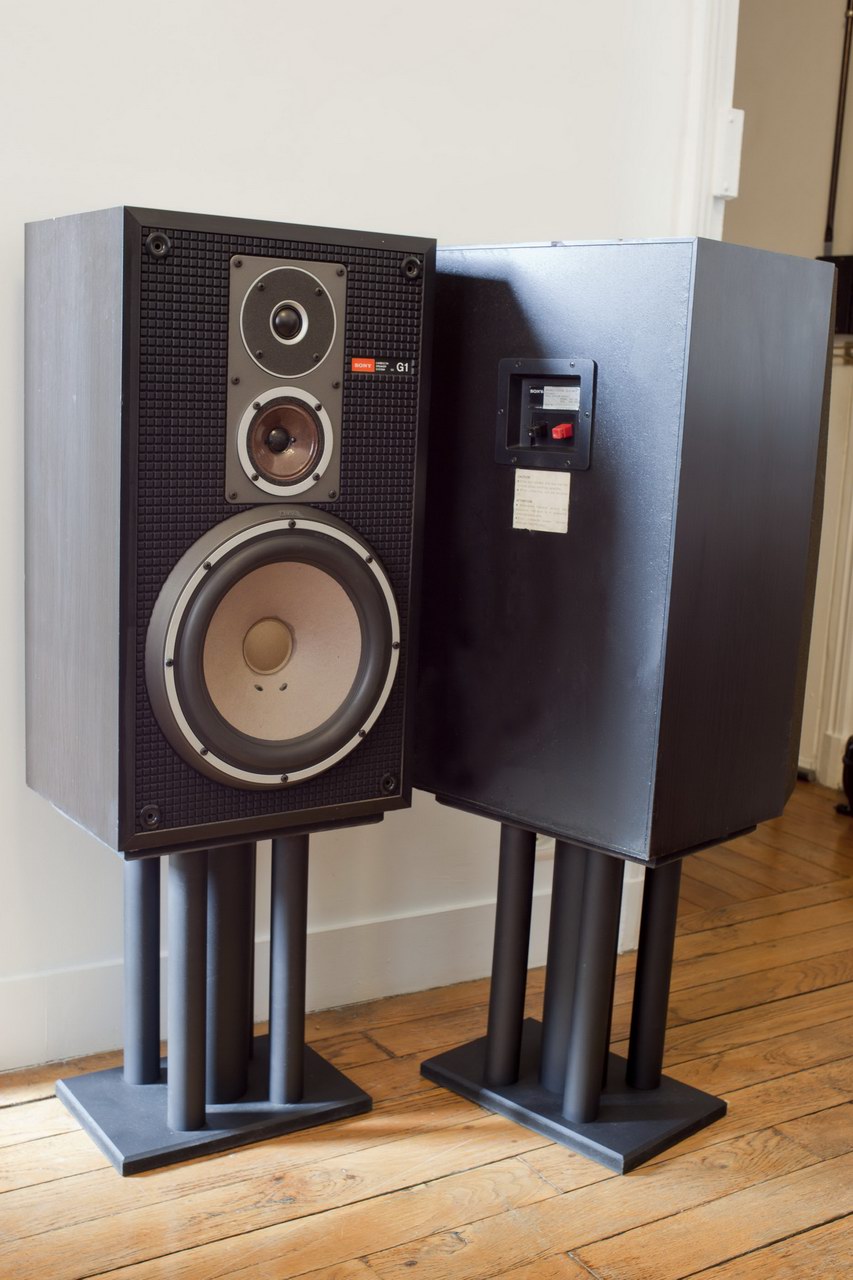

J'ai possédé une paire de Sony SS-G1 mkII pendant quelques jours en septembre dernier.
Je Vous colle mon vrac de photos. :)

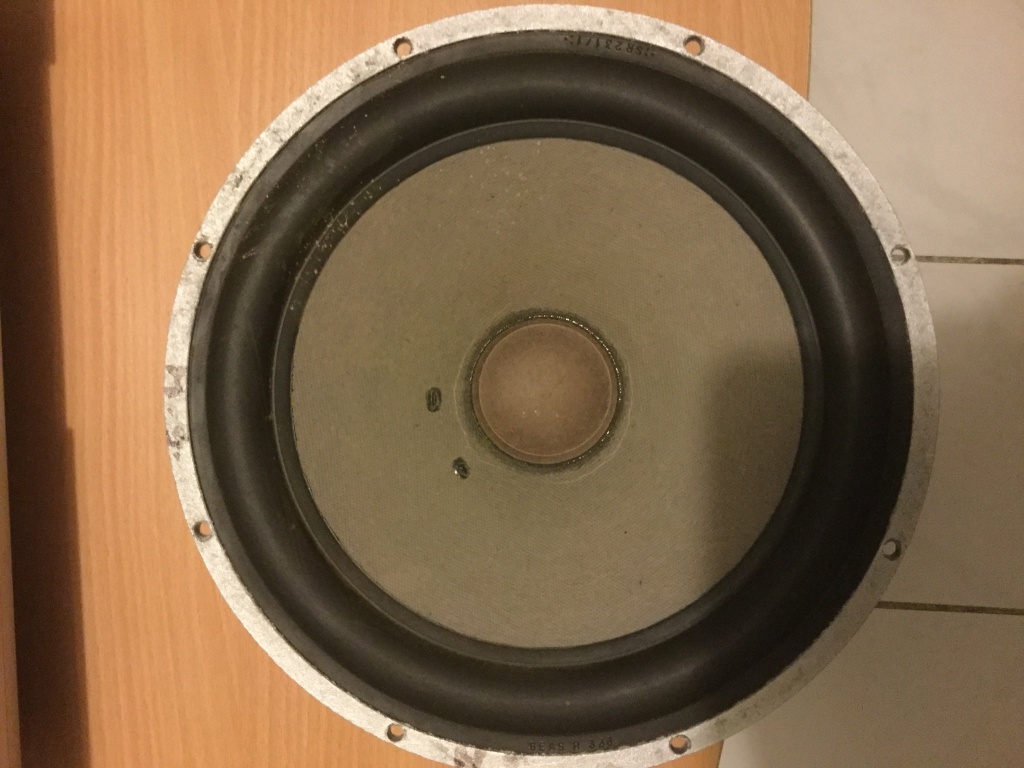

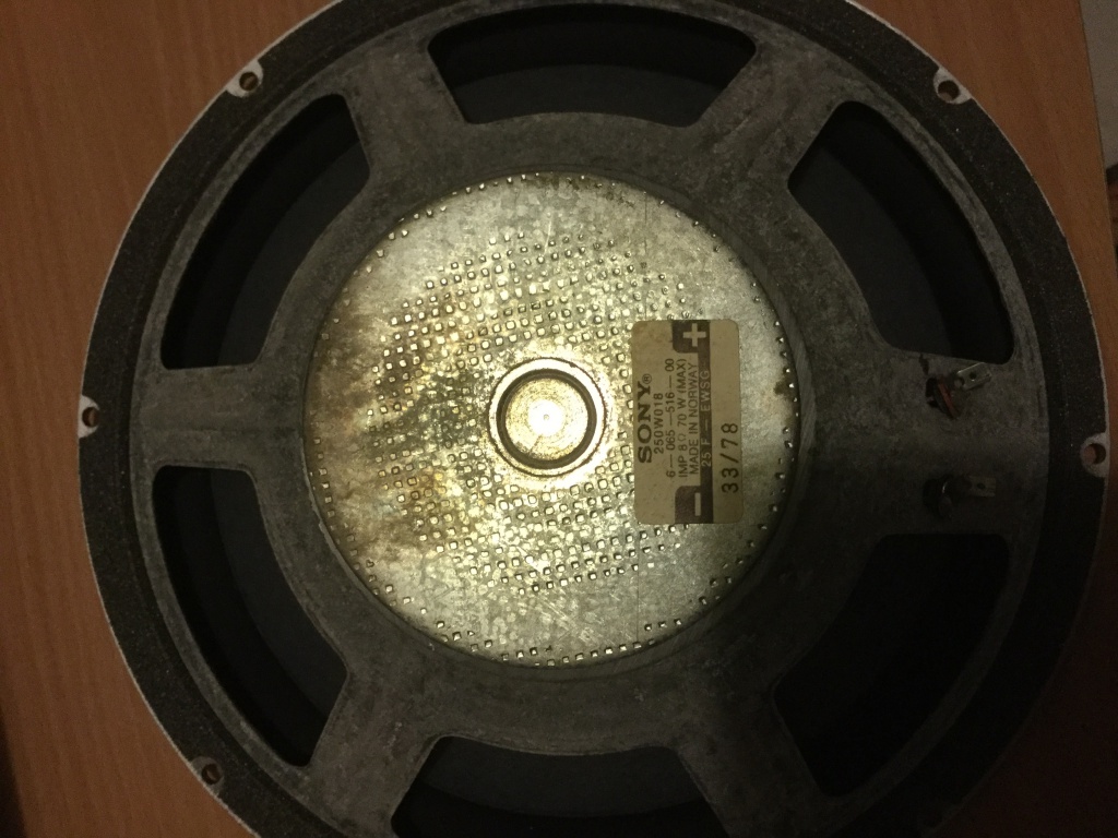

J'ai re sorti du placard les Sony SS-G1 que mon père avait acheté en 1979.
Je m'occupe depuis quelques temps de leur réparation et restauration.
Un boomer a claqué sur une enceinte et sur l'autre un tweeter. :cry:
J'en profite aussi pour refaire les filtres.
Je suis débutant alors je suis preneur des vos avis et conseils.
Les miennes doivent être des MK1 je suppose, contrairement à celles de l'initiateur de ce post.
Sony_SS G1_1.jpg (214.73 Kio) Vu 14973 fois
Tous les haut parleurs sont des SEAS mais badgés Sony
Boomer
Sony_SS G1_2.jpg (213.12 Kio) Vu 14973 fois
Sony_SS G1_3.jpg (240.09 Kio) Vu 14973 fois
Le boomer que j'ai trouvé en remplacement de celui défectueux, un SEAS.Très proche mais il n'est pas complètement identique :oops:

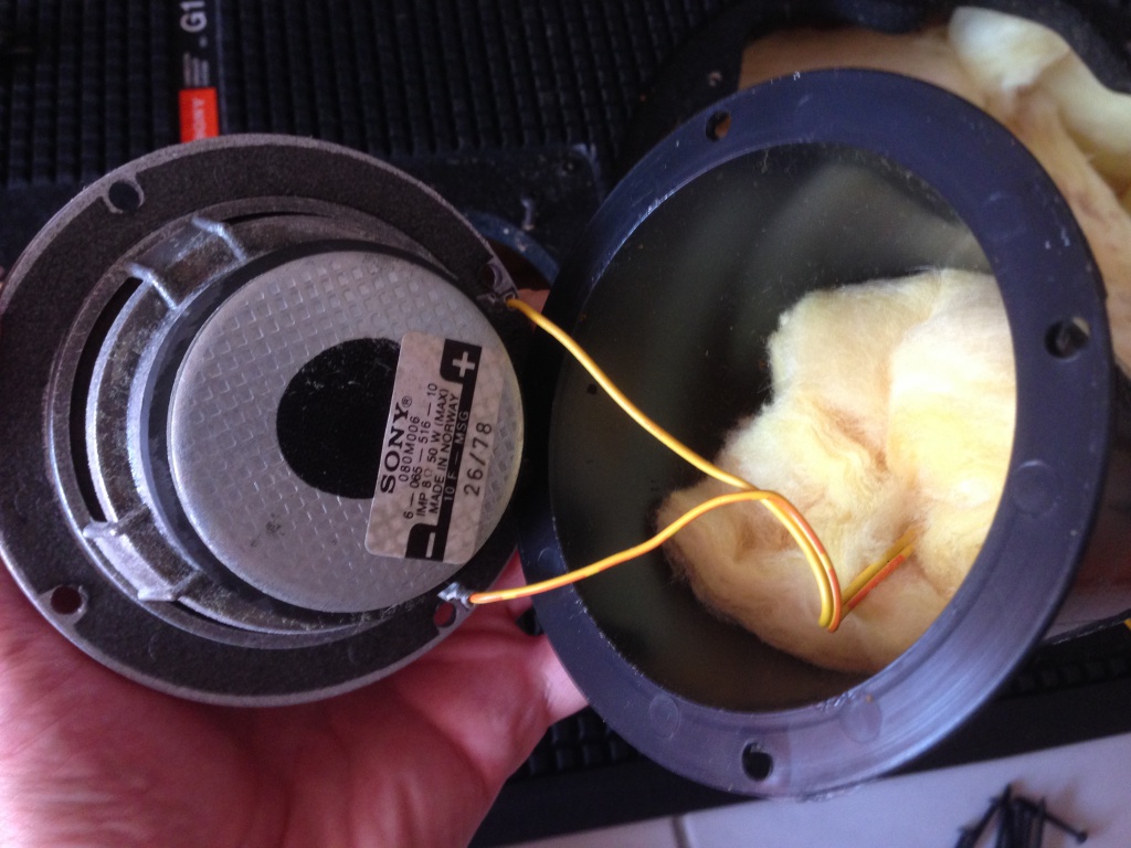

Sony_SS G1_5.jpg (117.17 Kio) Vu 14973 fois

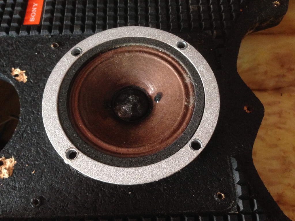

Le médium, il y a un cône à l'arrière.

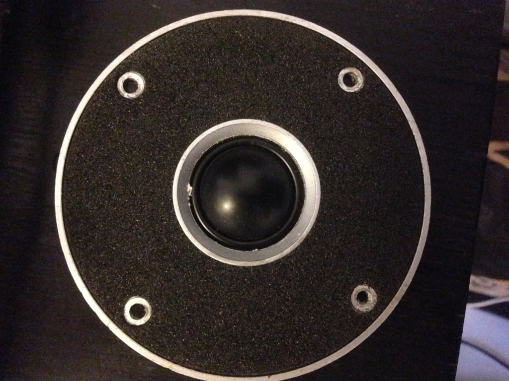

Le tweeter, j'ai pu trouver une paire identique, en remplacement. :yes!:

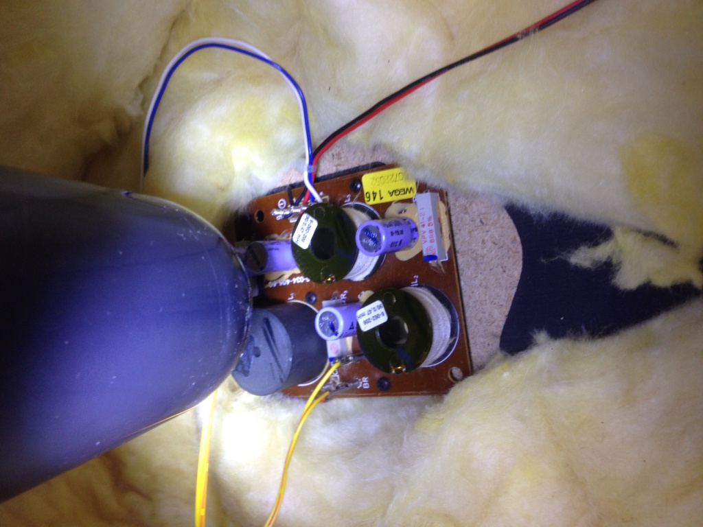

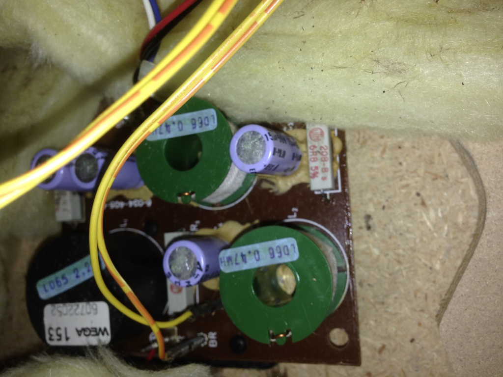

Les filtres, une enceinte a un filtre avec des selfs noir et l'autre un filtre avec des selfs vert. :gne:
Sony_SS G1_11.jpg (197.71 Kio) Vu 14973 fois
Sony_SS G1_12.jpg (216.89 Kio) Vu 14973 fois
J'ai commandé des condos et résistances murdof pour refaire les filtres, j'attends leur livraison.
