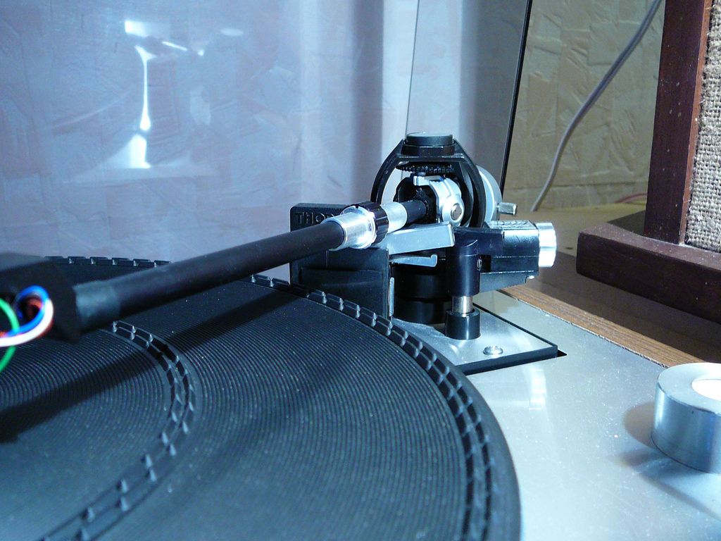

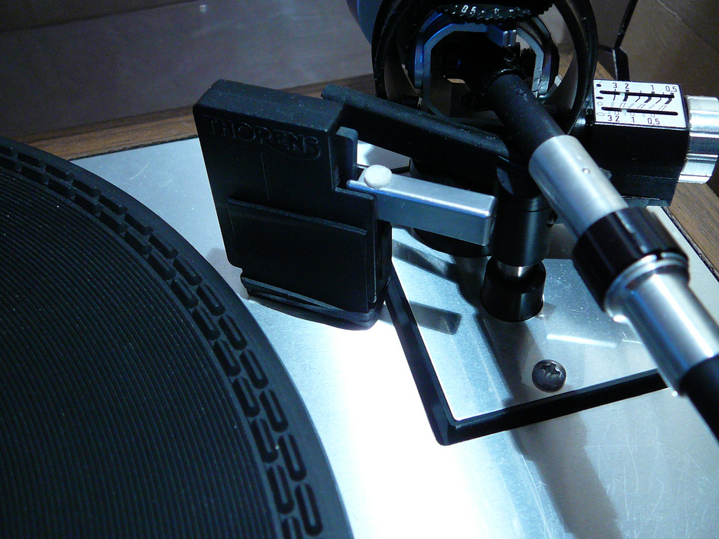

La plupart de nos chères Thorens non pas d'automatisme(elles ne sont pas les seules) en fin de lecture de disque surtout si comme la mienne elle date de 1973 et est une modeste 165.
Thorens au début des années 80 avait produit un petit ustensile très pratique car cela évite au diamant de faire "ploc ploc" ou "scratch scratch" contre la n'étiquette du disque pendant plusieurs tours de disque et plus si vous êtes les mains occupées à ..........(remplir par ce que vous voulez).
Réglable en tout sens, hauteur, profondeur et sensibilité pour les différentes masse de bras/cellule, il est fixé avec du double face.
C'est pas amorti car c'est un ressort; donc le bras se lève un peu violemment mais au moins la lecture s'arrête toute seule, seul le plateau continu à tourner.

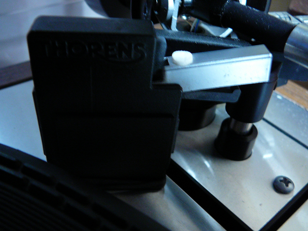

En position d'attente
En position relevé, le curseur derrière sert à régler la force du ressort en fonction du poids.
Et avec le bras.
Si vous trouvez ce genre de "bidule" à pas cher achetez le, y a des braques sur la baie DE qui achètent ça un prix :dingue: .

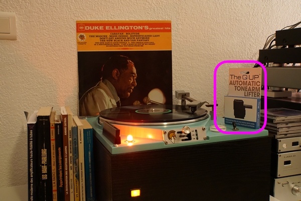

Voici une petite présentation sur ce petit accessoire.
Vous le savez bien, sur les platines manuelles, la cellule tourne sur le dernier sillon du disque en attendant notre intervention pour la libérer de cette torture :sweat: .
Les conditions de mes écoutes .... :/ et mon soucis de prendre soin de mes cellules, m'ont fortement incité à acheter ce petit accessoire pour la Sparta :

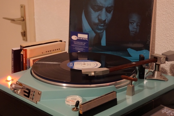

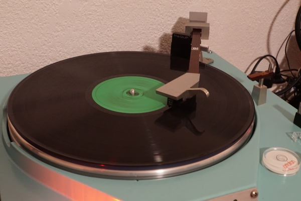

Le voici en place, une fois trouvé le bon positionnement et la bonne hauteur :

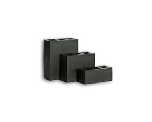

Ce petit appareil, plutôt ingénieux (mais tout plastoc) est réglable en hauteur. Il est aussi livré avec plusieurs cales, de différentes hauteurs.
Cela permet de régler sans difficulté la bonne hauteur de fonctionnement ( Sur mes photos, à env 2 mm sous le bras).

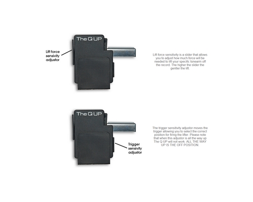

2 réglages sont disponibles, la sensibilité de déclenchement du QUp par le bras et la force de levage :
Une fois positionné et fixé à l’emplacement le plus approprié, on peut régler plus finement la position du QUp en le faisant coulisser sur son support.

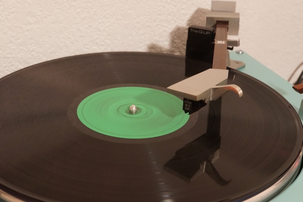

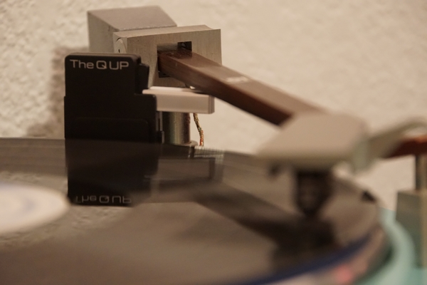

Ici, pour affiner les réglages, j'ai utilisé ce LP qui a deux fins de faces très différentes, dont une très courte et très proche de l’étiquette centrale :
Et hop, et Up ! ça fonctionne impec :
J'avais eu des doutes et hésité à l'acheter, mais finalement c'est vraiment très bien, c'est assez discret une fois en place et ça rempli parfaitement bien sa fonction :yes!:.
J'en suis très satisfait :
