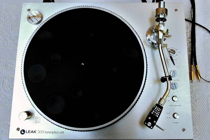

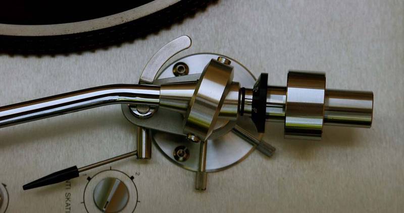

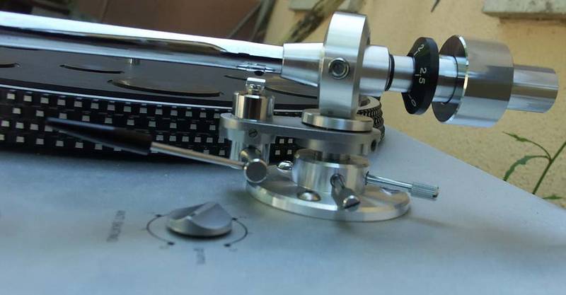

Bonjour.
J'ai pour diverses raisons trainé pour vous présenter cette platine acheté en 1978 ou 1979 et remise en état grâce comme pour beaucoup à la générosité de KLEMP qui m'a fournis la graisse silicone qui faisait défaut au lève bras de la belle ce qui se traduisait par une descente des plus brutale du diamant sur le disque.
C'est une platine à entrainement par courroie avec un moteur alimenté par une tension continue et réglage fin des 2 vitesses sur le dessus du chassis plus un préréglage accessible par l'une des 2 ouvertures du plateau.
Bras de bon aloi, réglable en hauteur et contre poids en 2 parties afin de s'adapter à des celulles lourdes ou légères. Les seules réparations en 32 ans ont été le remplacement de la courroie, de la graisse du lève bras qui n'amortissait plus rien et de l'huile de l'axe du plateau. Donc voici quelques photos.

Une bien belle platine :repect: :repect: avec un bras élégant!
Le coffret est en bois??

Effectivement ta remarque montre que j'ai oublié le coffret et les pieds. Le coffret est en bois (agglo) recouvert d'un vinyle assez dur gris foncé. Le chassis est en alu (dural?) de 4 mm vissé dessus par 4 vis (une à chaque coin) plus 2 sous le plateau. Tout cela est rigide, la seule suspension est apportée par les pieds vissant avec "comme un ballon" au centre sur lequel est prise la vis de réglage et qui fait amortisseur.

Très content d' avoir pu participer à la remise en état de cette très belle et bonne platine ..
As-tu une idée de la marque du bras.... Jelco peut-être ... ce doit être un bras de lecture Anglais ..
Ou Grace peut-être

La marque du bras est je pense un Jelco mais je ne connais pas le modèle, j'avais acheté la platine en Allemagne sur une base américaine, Ils ne font pas dans la demi-mesure, ils recréent carrément une ville à l'intérieur de leur base ou ils vendent de tout, hi-fi, photo, électro ménager, armement, vivres, ils importent de chez eux même l'eau à boire en bidons de 5 ou 10 litres!
Le couvre plateau et le porte cellule ne sont pas d'origine, perdus lors d'un déménagement. Par contre le porte cellule avait exactement la même trogne sauf qu'il y avait un L au lieu du R, celui là est de chez Réalistic (Radio Shack).

Je l'avais remarqué!!
de toute façon ,c'est standard ces porte -cellules!
