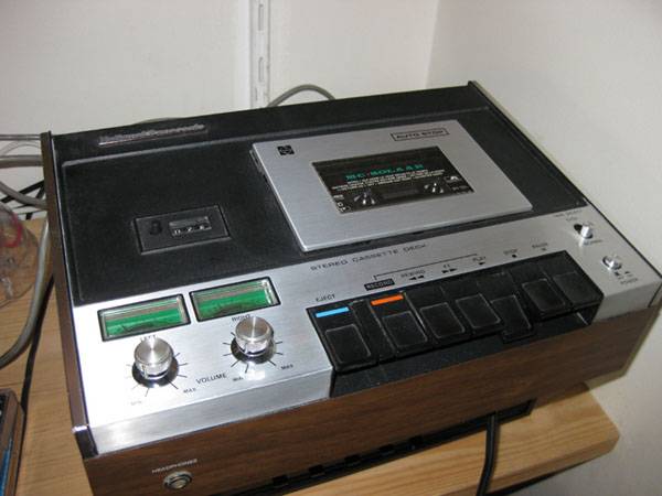

Pour retrouver le chemin de l'édition sur cet honorable forum, une très brève présentation d'un petit appareil bien vintage obtenu dans un lot (deux enceintes Wharfedale, un ampli Pioneer SA5300, un tuner Scott TU 526L et une platine ERA 1000, le tout un peu poussiéreux mais en un état excellent une fois nettoyés.
A priori ce petit.. ne m'intéressait pas. Ce pour quoi je m'étais déplacé, c'était le tuner Scott qu'attendait mon ampli 436. Donc peu d'intéret pour ce petit cassette.
Mais une fois nettoyé, n'est-ce pas, une fois glissé une cassette, j'ai été surpris. Cela se laissait écouter et puis n'est-ce pas même si ce n'est pas de la Hifi, même si c'est loin, bien loin du haut de gamme, il n'empêche, que ça fonctionne et que l'on peut réécouter les enregistrements des Nuits magnétiques émissions légendaires sur France cul', d'avant 1981 d'avant les émissions 24H/24, 22h30 23h55 puis un flash d'info dit d'une voix posée, en l'occurence la mort du chanteur Claude François et demain les électeurs français sont appelés à se rendre aux urnes, donc ça marche, ça ne prend pas de place alors que demander de plus? Hein, je vous demande?

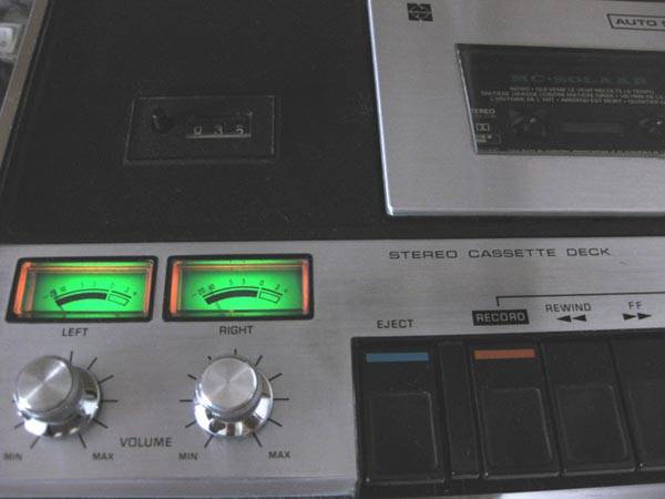

En revanche, il arrive que l'aiguille du vue-mètre s'affole s'agitant à toute vitesse prooquant cliquetis et bien sûr, il n'y a plus de son sur la voie concernée. Si vous avez une idée? Un condo qui fatigue? un

:helloman: Alain,Alain wagneur a écrit :c'est vrai. Il évoque aussi certains magnétos Philips, tels que http://www.oudio.nl/folders/1971/1971%2 ... age_15.jpg
(Merci à Saul et à Impact audio)
Pas de soucis avec la courroie.
Par ailleurs, comment obtenir l'arrêt automatique en fin de bande?
Merci d'avance...
Alain
Souvent ce problème vient de la commande d'enregistrement, un switch interne qui fait des siennes. Je te conseillerais d'ouvrir ce bestiau et de passer un coup de KF sur les switchs.
