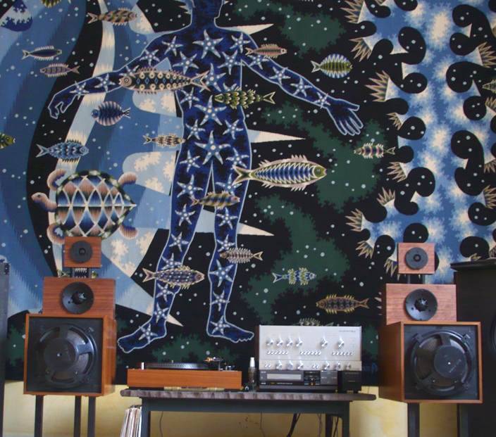

Je trouve que cette rubrique n'est pas très remplie alors j'y apporte ma pierre (de Volvic).
Voici le système de reproduction sonore selon Audiotec dans la fin des années 70…
(pour la photo j'ai rapproché les enceintes et retiré l'informatique pas très vintage)
Mon lecteur de CD à tubes a été remplacé par la CD104 à étage de conversion I/V passif RLC. ça marche bien mais je pense (j'espère) pouvoir faire mieux avec le projet CNA…
Sur ce, bonne musique.

Perso, je trouve que c' est un très bel ensemble Thomas ..
C' est super que tu ais préservé en la restaurant cette chaine Audiotec.. :respect:

C'est beau!le matos!
le fond ..mais chacun ses goûts.

Moi aussi je trouve que c'est une belle restauration. Une cohérence de l'ensemble très bienvenue.

Très beau système.
J'ai eu l'occasion d'écouter les G150 dans leur version passive H100 en 1980 chez un ami.
Elles étaient alimentées par un ampli SAE XXX, un préampli ? et un platine thorens D160 avec une cellule GRADO.
Cette écoute m'a marqué par sa transparence, sa qualité des timbres et par son image. Magique !
Le matériel produit par Marcel Vaissaire est étonnant. Seul la qualité de l'écoute semblait compter. Des prises Jack où tout le monde utilisait des RCA (certains anglais persistant avec les DIN). Des composants de qualité, mais pas ésotériques.
Pour un non connaisseur, rien ne pouvait laisser penser qu'Audiotec faisait parti du matériel d'exception.
Bravo pour cette restauration.

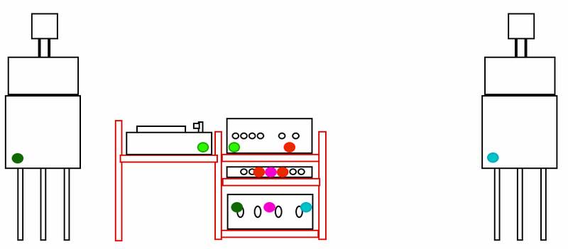

Je voulais revenir sur la chaîne G150 prise dans son ensemble et sur l'importance de concevoir une chaîne HiFi "dans son ensemble"…
Avec un diagramme sur les entrée / sortie de chaque appareil :
Le préampli et le filtre actif sont prévus pour être proche l’un de l’autre, mettre le filtre actif sous le préampli semble être la meilleure des dispositions. Le triple ampli doit se situer derrière le filtre actif, des longueurs des câbles de l’ordre de 10cm sont alors envisageables. Pour séparer les enceintes de 2,5 mètres, une longueur de câble de 1 mètre de chaque côté du triple ampli suffit.
Un système qui se distingue par son silence de fonctionnement, sa dynamique, sa transparence, son universalité, le respect des phases, son originalité et par son rapport performance / encombrement que je pourrais qualifier sans la moindre hésitation d'imbattable, si vous voyez ce que je veux dire… :mrgreen:
