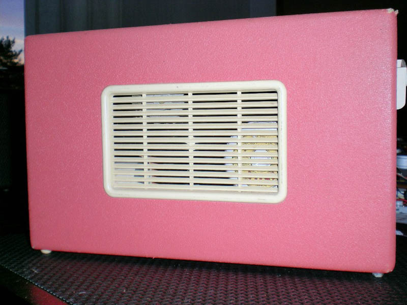

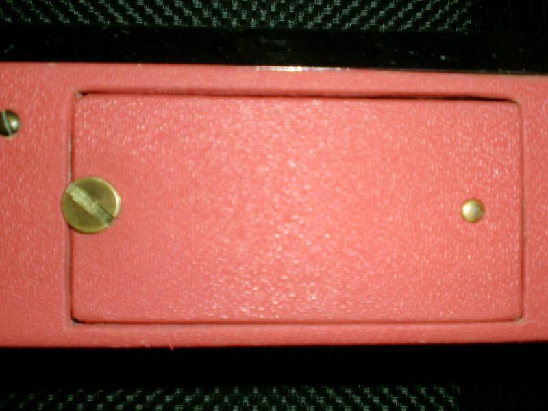

j'ai récupéré et réparé (oui de mes propres mains :genial: ) ce transistor pour ma descendance qui tenait à avoir 1 truc des années 50 ou 60.
Notez l'harmonie des couleurs avec la table (je me donne bien du mal tout de même).

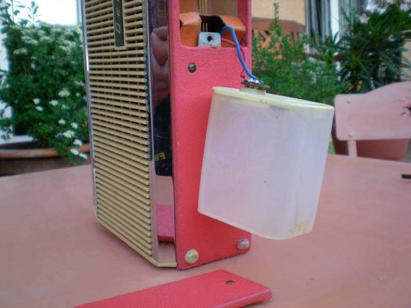

Un support de pile (presque ) étanche.
Sa trappe d'accès (c'est tout simplement beau )ça change des trucs en plastique .

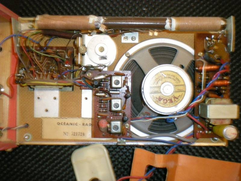

Vue de l'interieur
Il y a longtemps que plus rien n'est garantie comme ça !!!

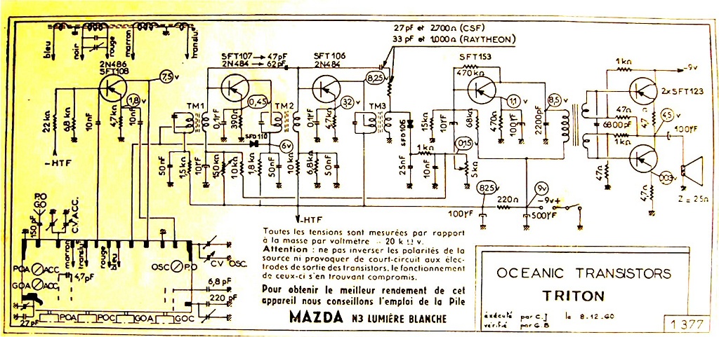

Il y a même le schéma du transistor à l'intèrieur du poste ( celui ci vient du net ):o
schema triton60.jpeg (243.7 Kio) Vu 5597 fois

Jolie trouvaille en effet. Ce récepteur est de 1960.
Fait attention avec la polarité des piles sous peine de tuer les transistors finaux. Ils sont tous au germanium. Attention aussi à la masse qui est positive.
Il est utilisable soit avec son antenne cadre interne, soit avec une antenne externe.
Le schéma:
http://andre.gendre.free.fr/alltransist ... TRITON.jpg"

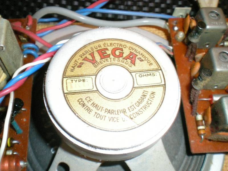

Quand on voit la qualité du haut-parleur de ce petit poste :o

klemp a écrit :Joli transistor Capricorne.. :)
La qualité sonore est assez "belle" pour 1 transistor , dommage qu'il y ai un petit effet "Boite" par moment .

Etienne59 a écrit :Jolie trouvaille en effet. Ce récepteur est de 1960.
Le schéma:
Effectivement ,c'est marqué sur le schéma de ne pas inverser les piles.

Ce fut 1 travail de longue haleine (1 condo hs et 1 fil déssoudé ) :)

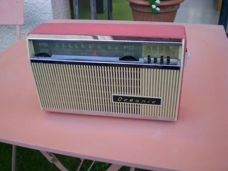

capricorne a écrit :Si tu as 1 photo du coonecteur de l'antenne a branché sur ce poste ,je suis preneur .
Il me semble qu'il y a des prises sur le côté droite du poste. Je vois des fils qui y vont sur la cinquième photo. Des bananes?

le haut parleur +1

Il me semble qu'il y a des prises sur le côté droite du poste. Je vois des fils qui y vont sur la cinquième photo. Des bananes?[/quote]
Non ça ressemble plus à une grosse prise Jack .Je poste des photos demain .
