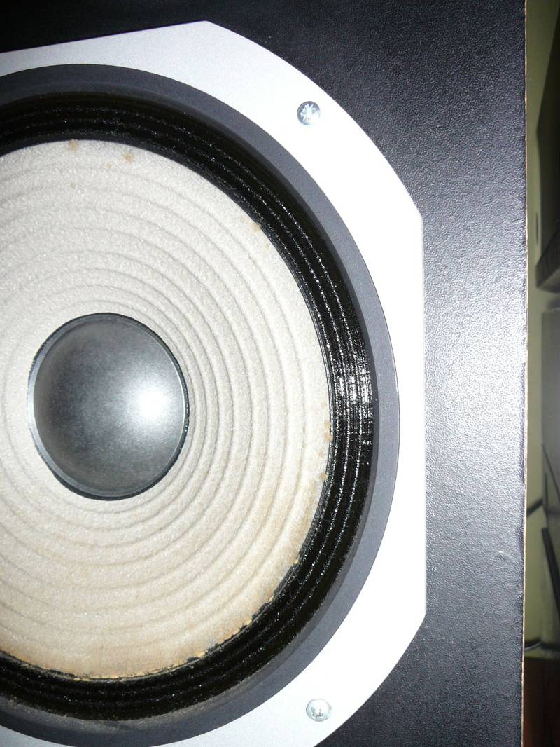

contrairement a ce que j'ai vu sur google les membrane n'étaient pas noire étrange... j'ai beaucoup entendu parlé des cône en graphite de cette série, sont-ce des membrane papier a la place me suis-je dit? petit touché et bien non drôle de matière que celle la, à mon avis ca doit être cassant, très très rigide en tous cas.

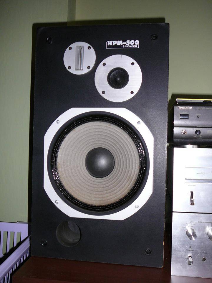

Je n'ai évidement pas pu les laissées là, il fallait regroupé la famille, je sais ce que vous vous dites, Vinc il a trop grand cœur, mais une famille comme ca déchirée je peux pas... fallait que mes SA et TX-7500 aie leur fille
et voici que la famille se regroupe:
et une photo de la membrane et sa suspension
Les basses sont moins (omni)présentes que sur les anglaises mais, elle sont bien la, c'est juste que l'oreille veut trouver toutes les nuances dans mid et les aiguës qu'elle n'a pas l'habitude de trouver dans ce système.
Ces haut parleur surclassent largement les deux paires de Kef que j'ai, meme si je dois avouer que ce sont des Kef du bas de la gamme.

Il semblerait que tu n'es pas le boomer d'origine(vu le lien)??
Ou bien il y a deux versions..
Au moins avec celui que tu as,pas de soucis de suspension......
A+

ui je sais pas trop si c'st d'origine la membrane, mais c'est pas une membrane papier, c'est peut etre une autre version je sais pas je verrai au demontage
Vinc
Messages : 4743
Re: Pioneer HPM-500
Message par Vinc »
voila je sais tout maintenant, Ce sont des Woofer de HPM40/60 indestructible machine ;)

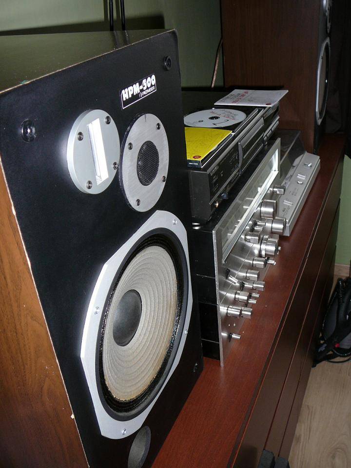

et Voila après quelques jours d'absence sur le forum, j'emménage a mon aise, et je viens d'installer els HPM 500 dans le living, pièce plus volumineuse.
couplées au 1060 avec la platine SL-PG590 et accessoirement le lecteur DVD(même pas encore essayer, pas eut le temps). Elles sont sur des petit pied que j'ai reçu avec mes C55.
alors résultat de tout ca? elle se sente encore mieux et mes oreilles sont aux anges l'ensemble vit et s'exprime de manière a la fois plus précise et imposante.
je dois encore mettre le câblage au propre ca fait un peu toile d'araignée la derrière.
