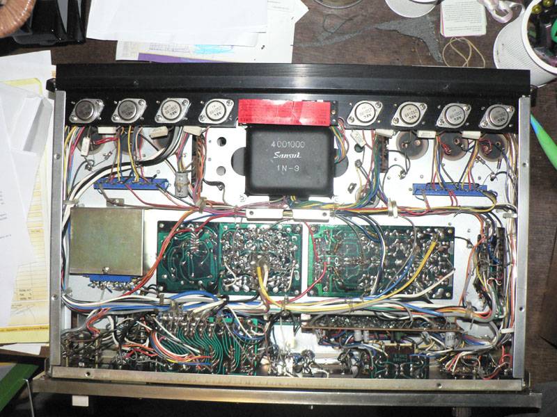

Un monstre plutôt rare, qui m'a servi d'ampli principal durant une quinzaine d'années mais aurait maintenant bien besoin d'une restauration...
Pour commencer : l'intérieur.
La façade n'est vraiment pas présentable pour l'instant: manque un bouton poussoir d'un filtre, et la plupart des lampes sont HS.

c'est sur, mais les tr de puissance et leur radiateurs sont sur les côtés dans le 6500 non ?

Bonsoir Transitube,transitube a écrit :Tres bel appareil !
La section radio est bonne ?
Tu ne trouves pas le cablage un peu foutoir ? par hazard ! :mrgreen:
:cpasmoi!: :helloman:

Le tuner marchait plutôt bien ... autrefois.
Depuis quelque temps seule une voie fonctionne. Si j'en crois les articles de Kikook il y a de fortes raisons de soupçonner quelques diodes VD1212.
C'est un des multiples problèmes à résoudre.
Je vais me lancer ce Week End dans un nettoyage complet et une exploration plus poussée des entrailles de la bête.
Pour l'instant ne n'ai toujours pas son manuel de service, mais j'ai celui du QR 6500, je vais donc commencer par regarder ce qui est similaire.

Tu peux deja commencer ma faire la longue liste des chimiques a virer... ca va t'occuper !

Bonjour,klemp a écrit :Bonsoir Transitube,transitube a écrit :Tres bel appareil !
Non, au contraire... pour un appareil qui embarque un pre-ampli avec bcp d'entrees, un tuner et un ampli quadri...
Des cartes amovibles bien pratique... pas mal pour un produit GP sans pretention THG...
