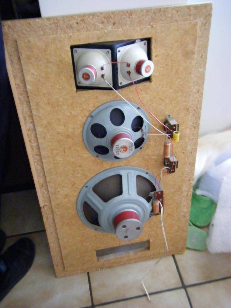

Mes nouveaux "jouets", récupérés ce matin même. Du vieux, du fait maison, mais bien pensé.
Quelques modifs à apporter tout de même, mais dans l'ensemble c'est mineur.

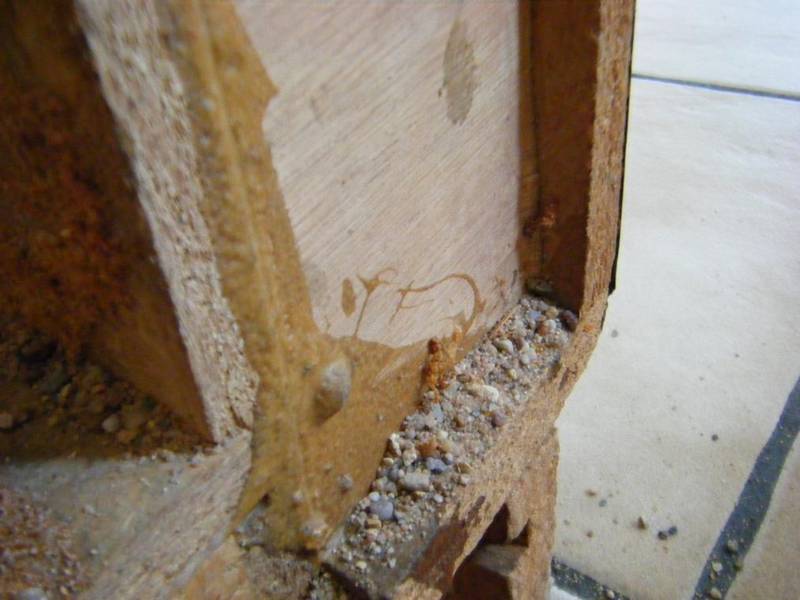

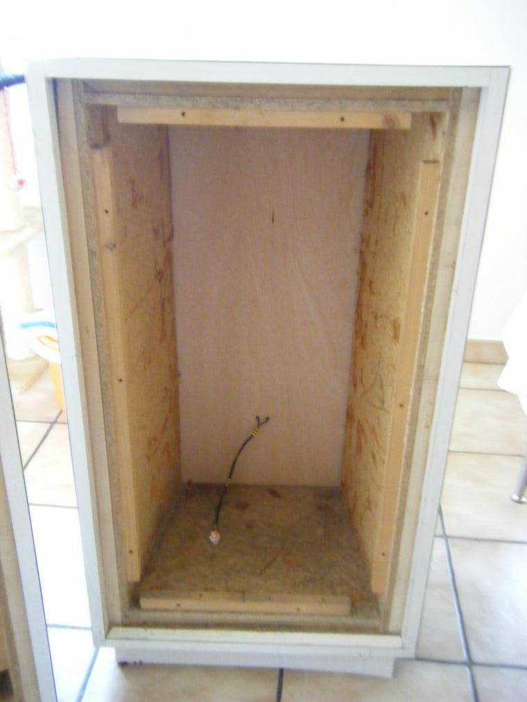

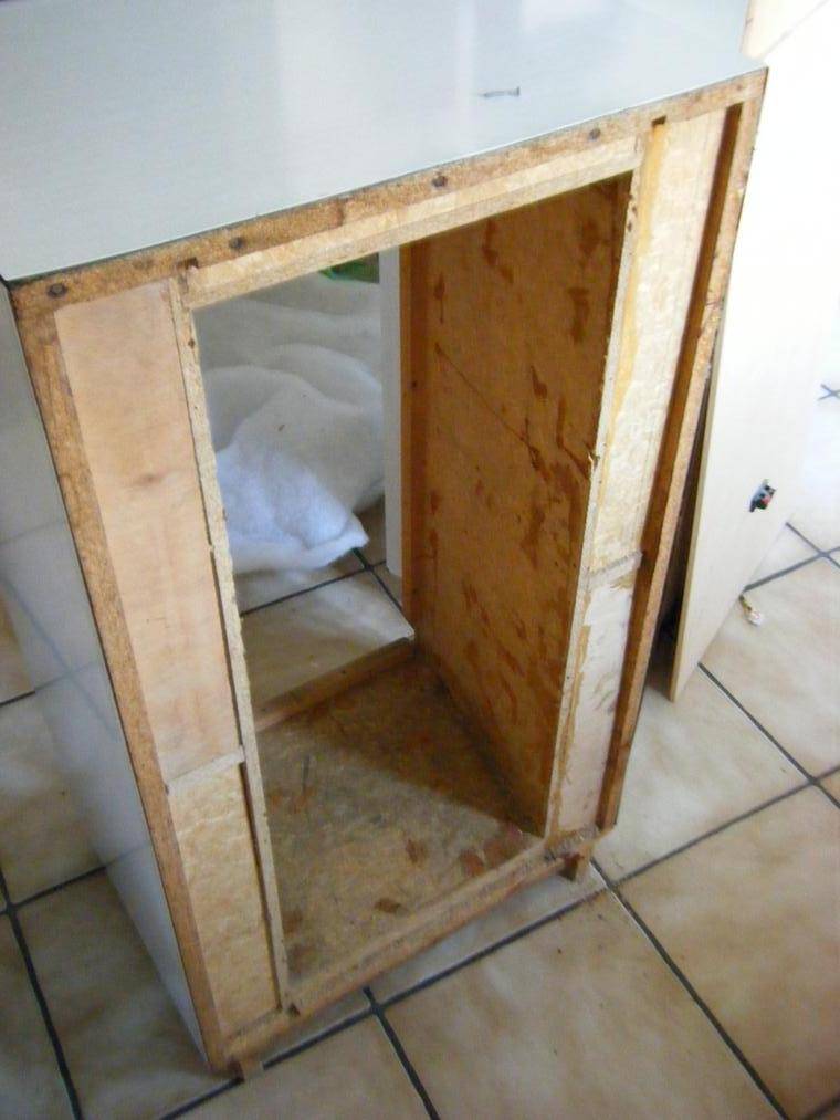

Ce n'est pas un effet d'optique, l'intérieur de la caisse se réduit en allant vers le fond, pour obtenir au final un volume trapézoïdal.
Le fond est plus récent, et à été remplacé par du lamellé collé de 5mm, bien trop fin, aucune rigidité, dès que le grave s'agite. Il sera remplacé par du médium de 22mm que j'ai en stock.
Chaque caisse pèse environ 60kg pièce :o , en fait il y a le poids du bois, mais en plus, les volumes morts sont remplis....de sable!

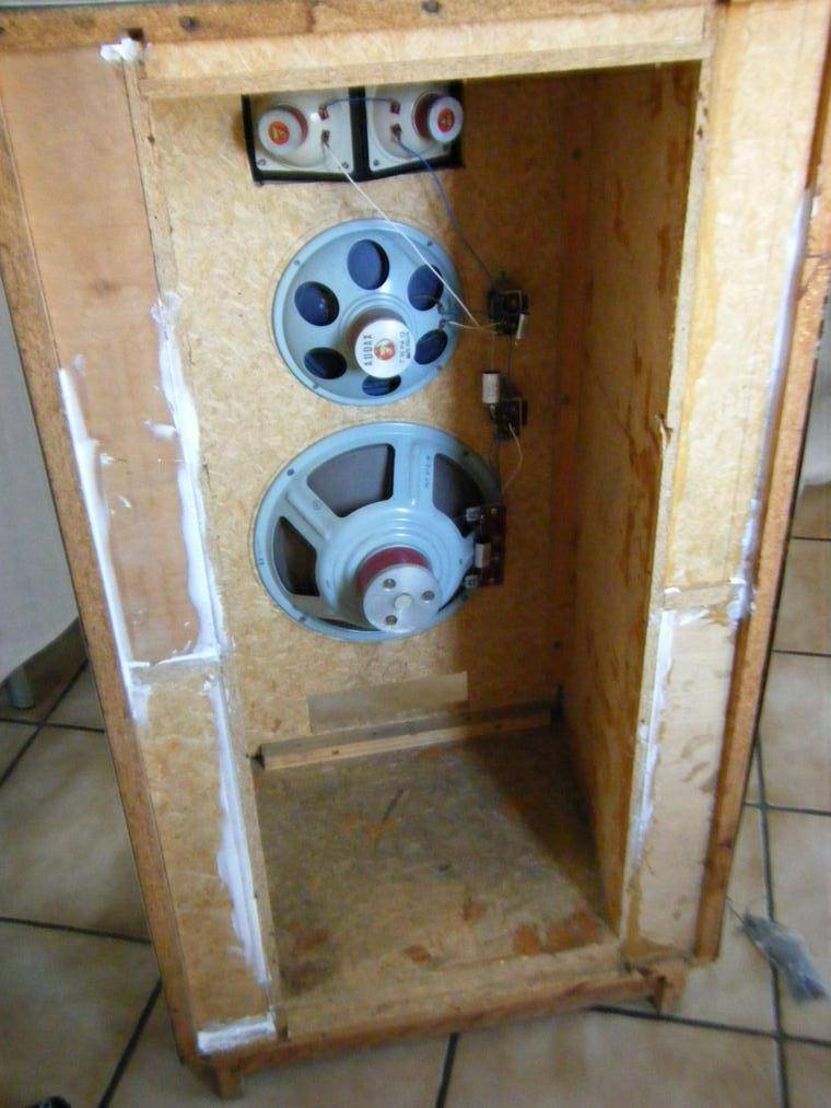

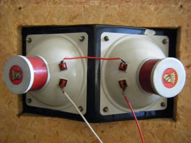

Après quelques vis et colmatage des fuites, on s'attaque aux HP.
Voici donc...
Et l'ensemble...

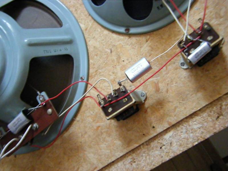

Les condensateurs de filtrage sont des Eurofarad, ils avaient tous dérivés, que ce soit en ESR comme en capacité. Ils ont été remplacés par des MKT que j'avais en stock.

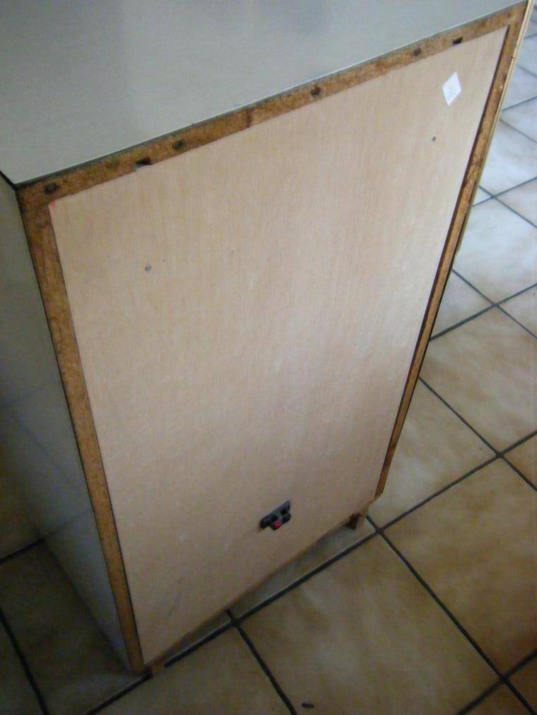

Vue de l'arrière, après colmatage et remontage de la planche HP.

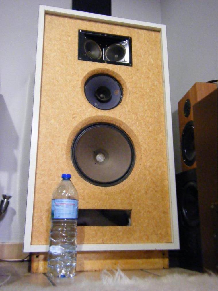

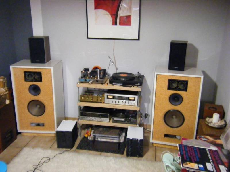

Et une fois remontées et mise en place.... :cpasmoi!:
Voyez la bouteille d'eau pour l'échelle... :mrgreen:
Dimensions, environ 100x55x40cm.... :pasdebol:
