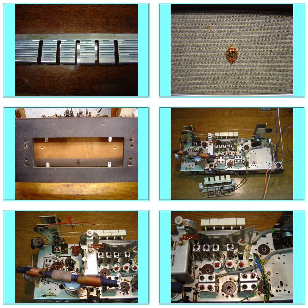

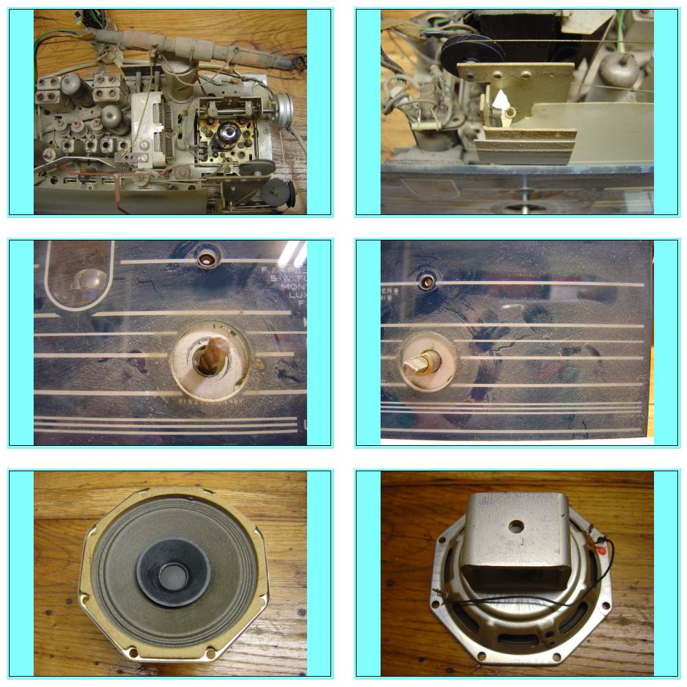

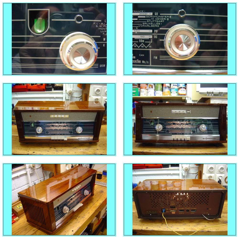

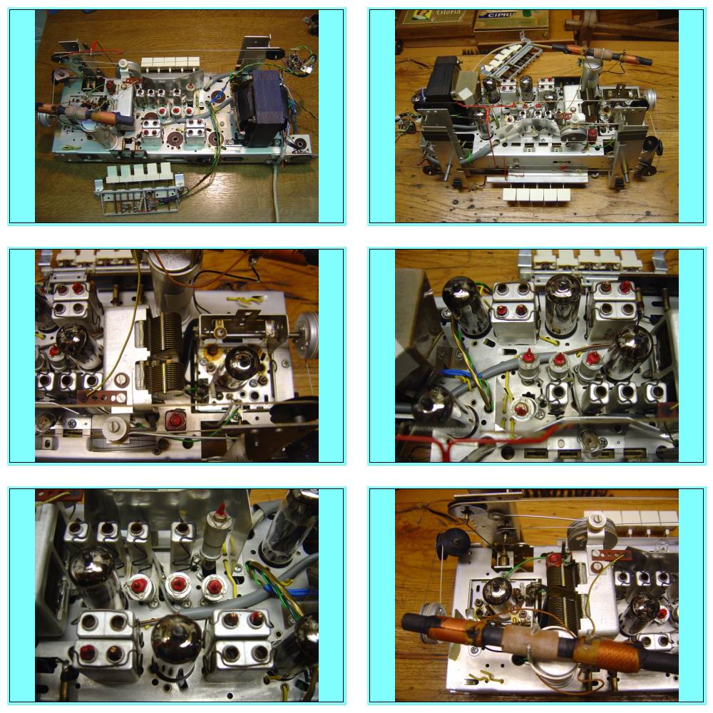

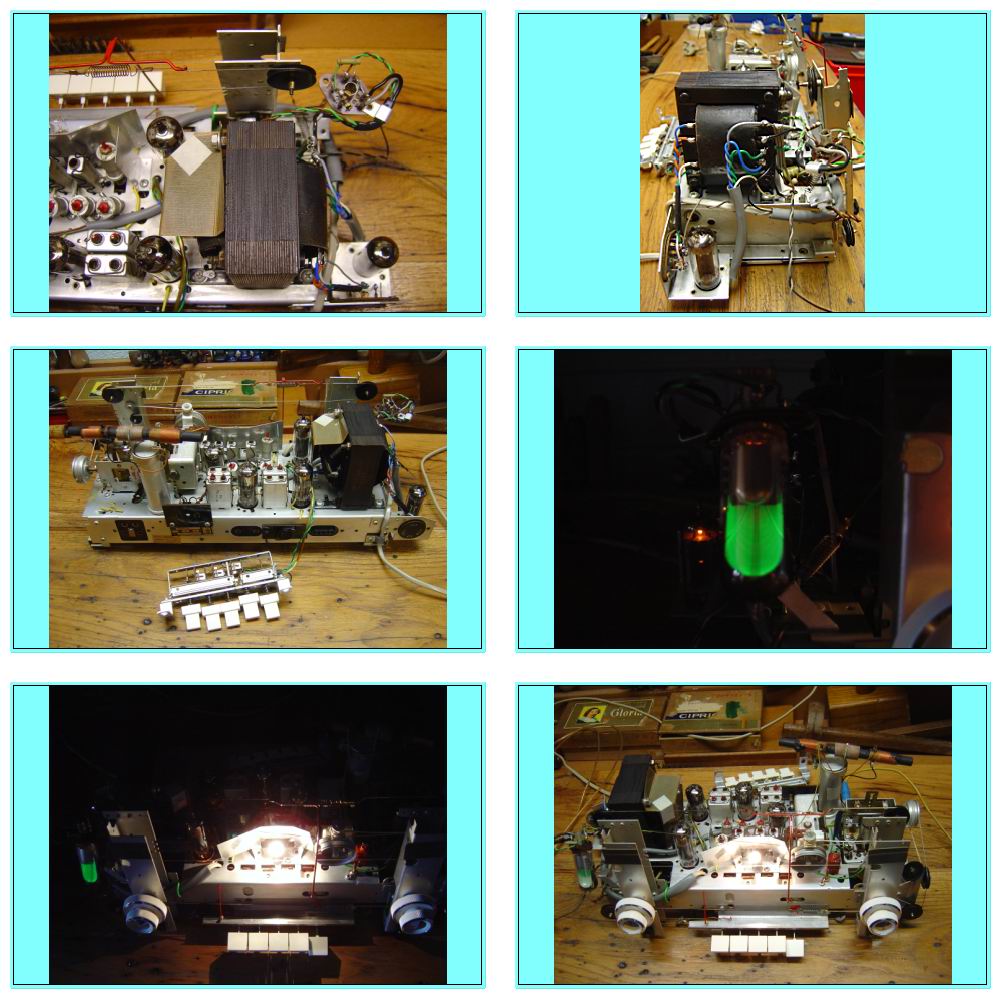

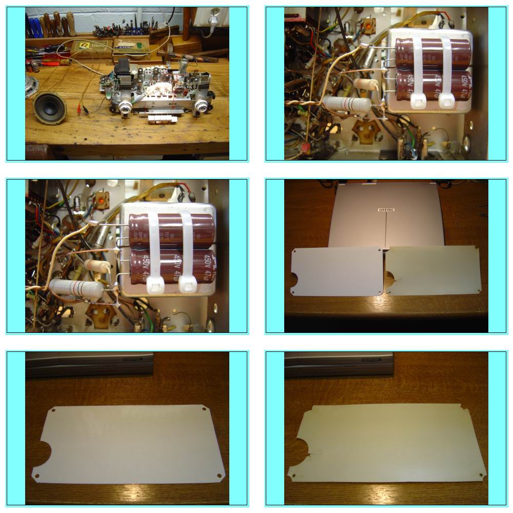

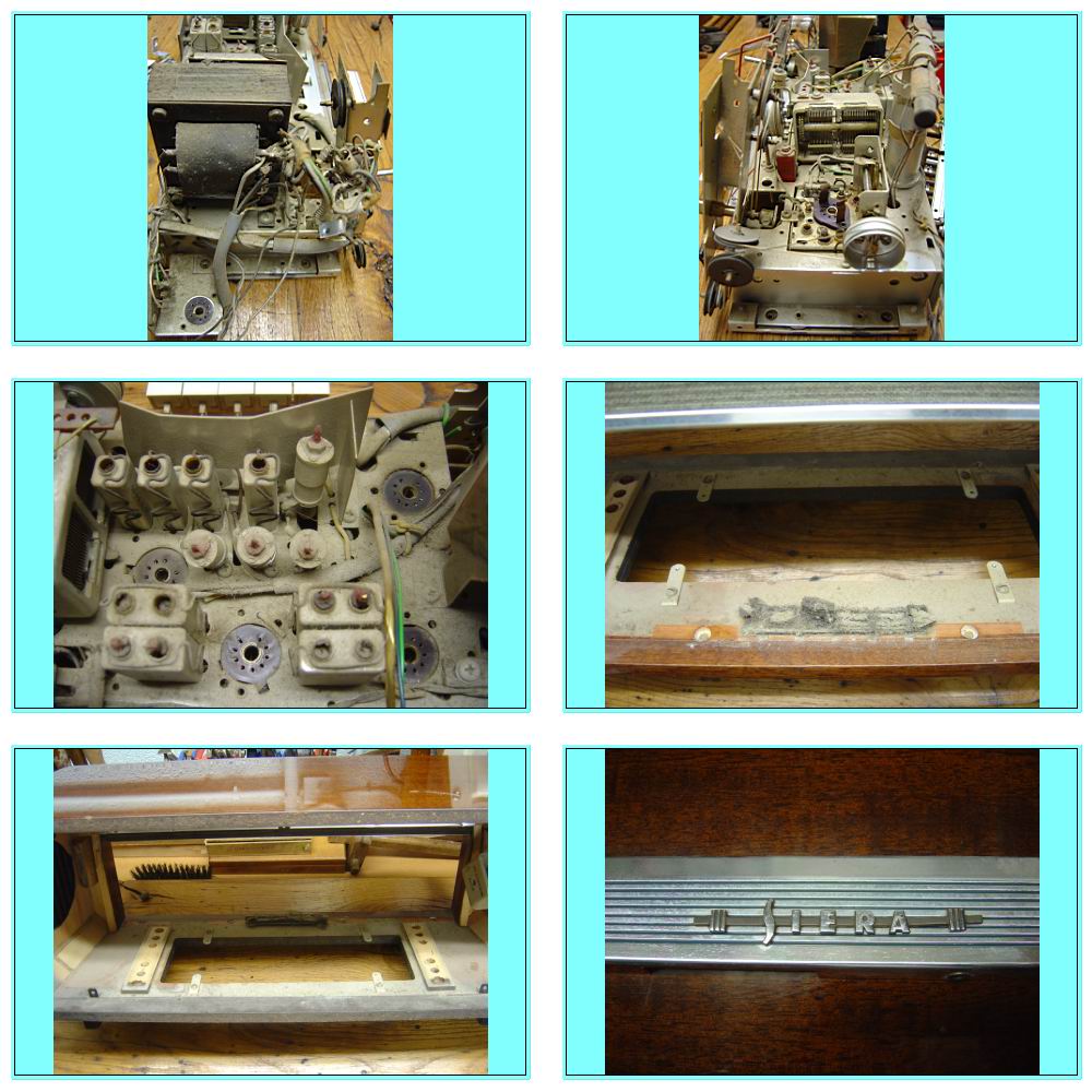

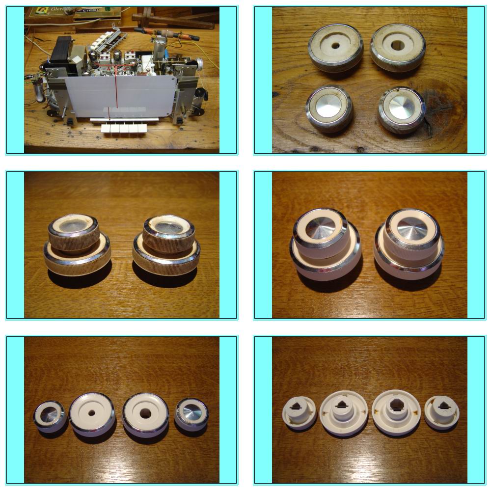

Salut à tous. :hello:
Présentation d'une radio de marque SIERA (Sous marque de Philips au même titre que Radiola en France) ! ! !
Un "faux" stéréo, il possède bien deux HPs mais raccordés en mono. Il utilise des HPs doubles cônes en papier (une très agréable sonorité pour ce type de HPs) ! ! !
La boiserie est dans un état proche du neuf, ainsi que le reste du poste. Surement utilisé par une personne très soigneuse . . . . Faut dire qu'a l'époque ces appareils coutaient cher ! ! !
Il est équipé des lampes suivantes:
EZ80-EL84-EABC80-EF85-ECH81-EM80 et ECC81 pour la FM.
La gamme : LW-MW-SW-FM qui s'arrête a 104 Mhz
La datation de cet appareil est de 1964 . . . . Que le temps passe vite . . . . :sweat:
Quelques photos des travaux.

Une fois de plus Yves, mais on ne s' en lasse pas, magnifique travail de remise en état . :prosterne: .. c' est vraiment superbe .. :)

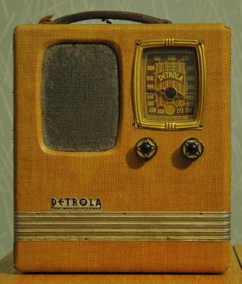

Un portable américain pour le marché français, Detrola 293, il est de 1940. Les tubes sont à socle octal. Il a aussi existé avec des tubes miniatures à 7 broches. Je l'ai trouvé avec sa housse en tissu. La troisième photo avec un disque 45 tours pour se faire une idée de la taille. Il lui fallait une pile de 1.5V et une autre de 90V.
