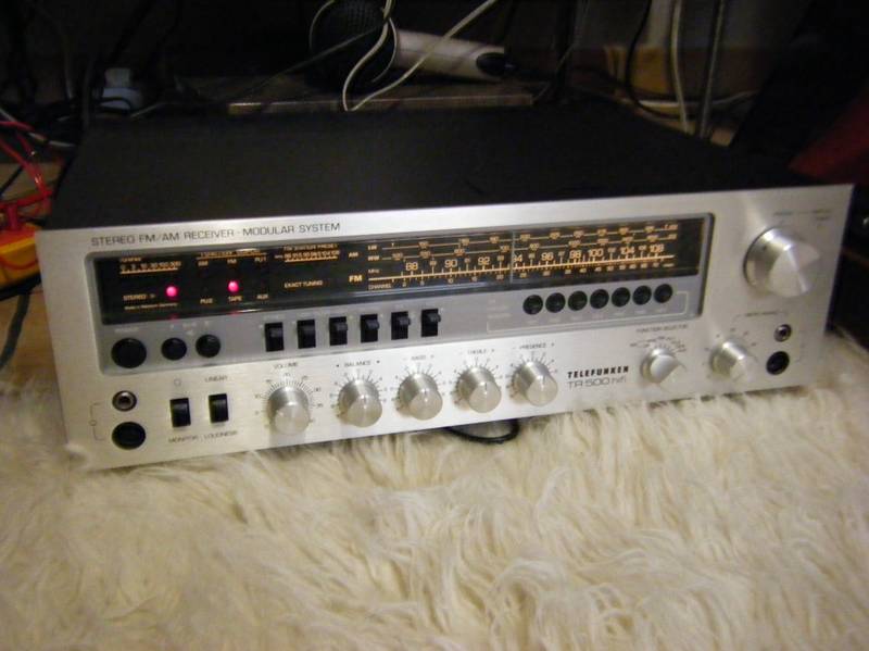

Présentation de ce teuton, récuperé pour un de nos chers confrère, tout d'abord par Gauthier (merci à lui) puis par moi.

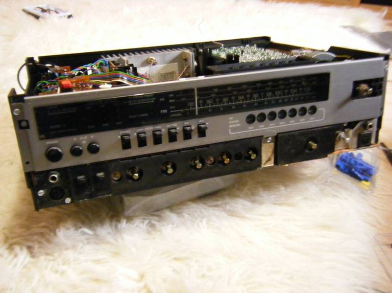

Comme je n'aime pas laisser un appareil dans son jus, j'ai donc effectuer un petit nettoyage démontage. Pas encore cherché le SM pour effectuer les réglages habituels mais ce sera fait si je le trouve.

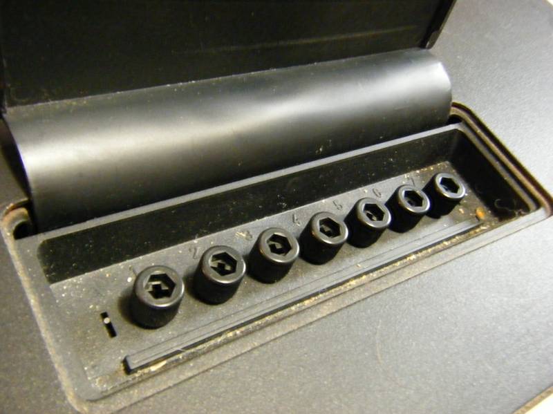

Excepté quelques petites griffes sur le capot et deux tout petit "toc" sur les tranches de la façade, il est bien conservé. Juste à noter qu'une des ampoules des touches tactiles est hs, sinon pour le reste tout est impeccable, même pas besoin de bombe contact :cool: Il a du être bien rangé durant une paire d'année, peu de poussière à l'intérieur, pas d'odeur d'humidité.

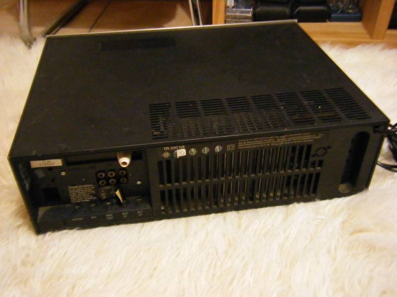

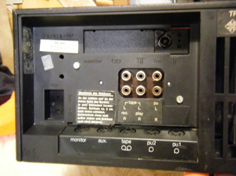

Le voici dans son jus...

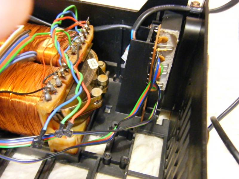

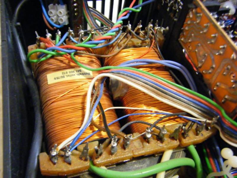

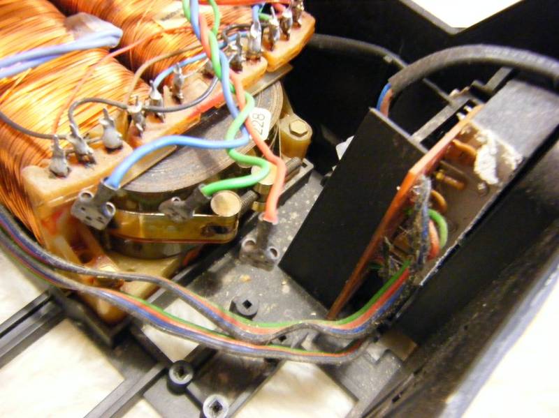

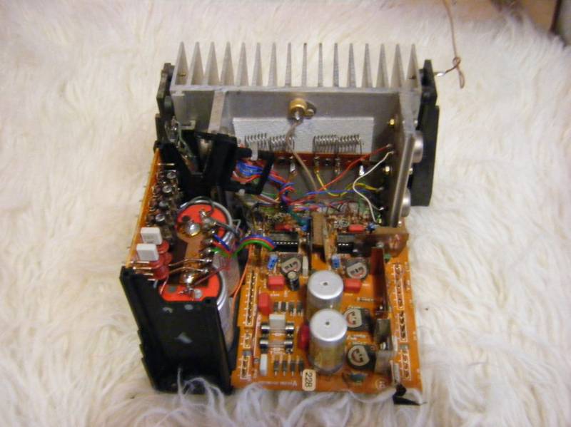

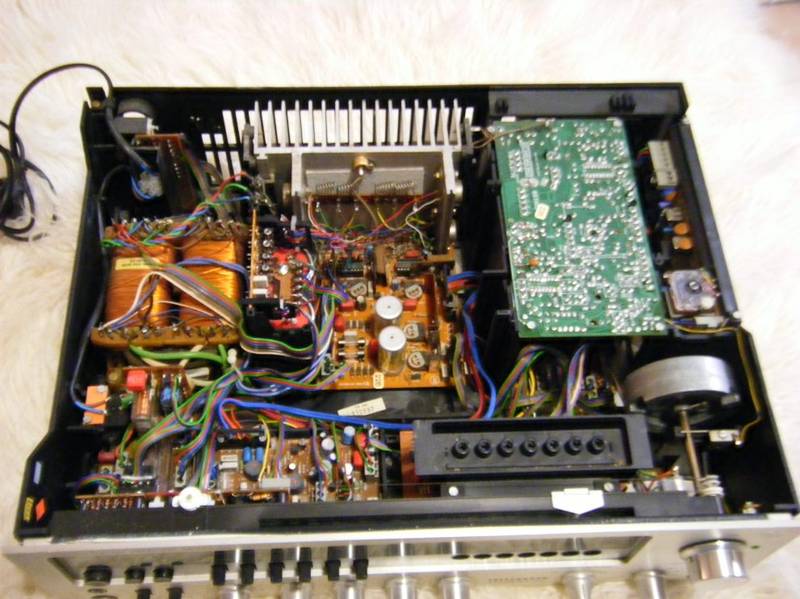

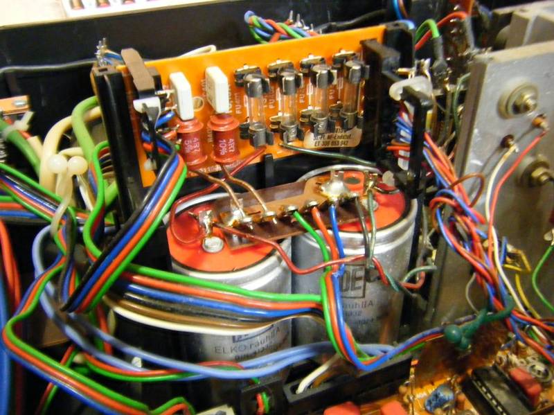

Inside, c'est relativement propre du fait que l'aération est assez réduite sur la capot, du coup c'est surtout la partie arrière la plus sale. Comme les Telefunken de cette période, tout est relié par des prises rapides, ce qui facilite le démontage (et le montage en chaîne aussi du coup) Comme d'accoutumée sur ces séries, les pins sont recouvert par une pellicule noires d'oxydation, donc j'ai du joué un peu du coton tige pour nettoyer tout ça.

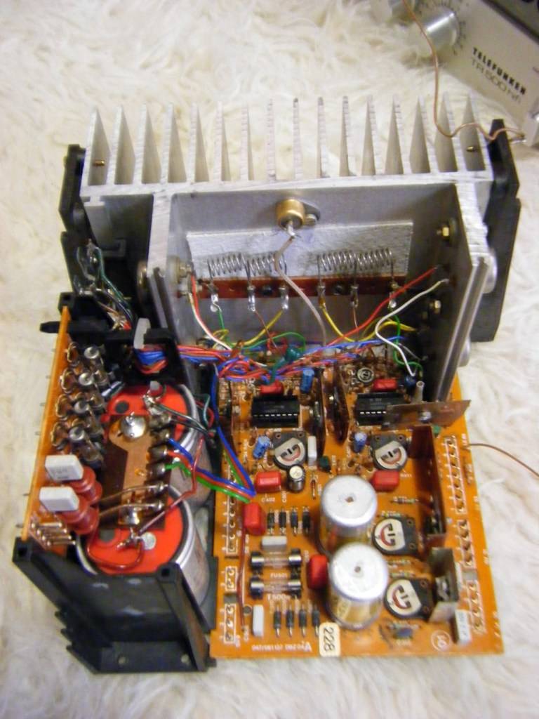

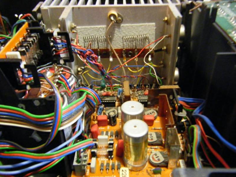

Vous pouvez admirez deux beaux Roderstein pour l'alim, de 10000uF chacun, le redressement est effectué par ces grosses diodes, chacune découplé par un condo MKT qui ont l'air de bonne facture. Les deux Frako qui sont sur la carte de puissance sont impeccables à la mesure, j'avais déjà peur pour eux. Les résistances reliant les transistors de puissance RCA (jamais vu auparavant, transistors comme résistances) sont les fils spiralés que l'on voit devant le radiateur. Les chimiques sont dans les specs, en ESR comme en capacité, on est dans la tolérance de 10%.

Je crois que les fils "entortillonnés" auprès des radiateurs sont en fait une résistance
Re: Telefunken TR500
Bonjour Jean,
C'est ce que j'ai écris en effet !

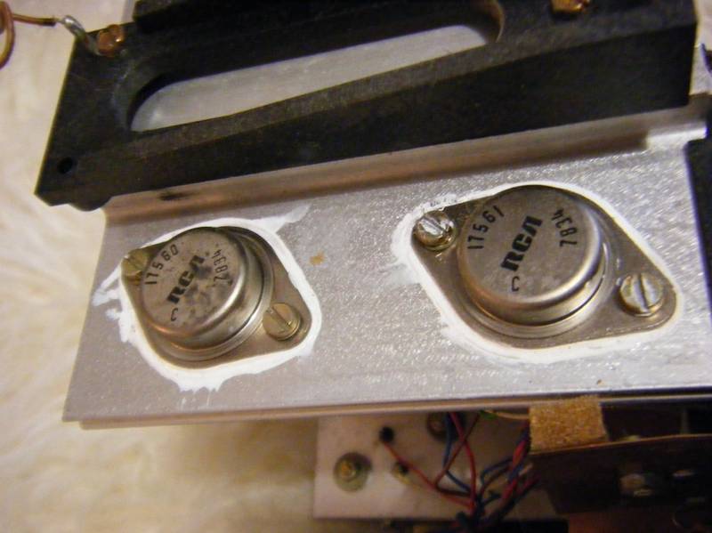

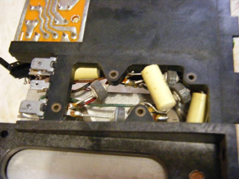

Les transistors de puissance donc, sont des RCA comme vous pouvez le voir, plus facilement après avoir démonté tout le bloc pour nettoyage et contrôle.
Après un petit nettoyage
La graisse thermique est encore très "fraiche", donc je ne l'ai pas changée. Les soudures sont de bonne qualité, les condos sont dans les clous.

Nettoyage du chassis
Un peu mieux non?

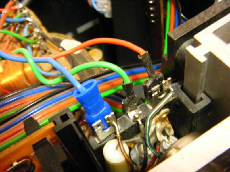

Une des cosses de l'alim a été changée pour cause de rupture lors du remontage.
Aussi décollage et recollage des étiquettes qui se sauvaient, nettoyage des RCA, capot, façade, boutons, classique quoi !

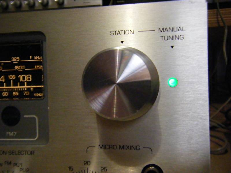

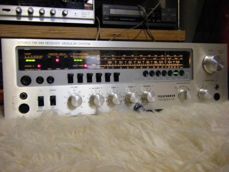

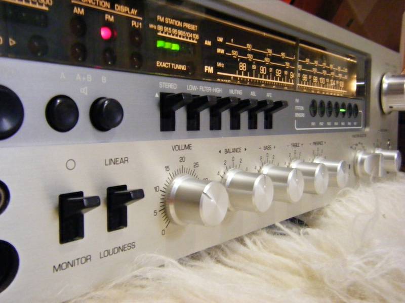

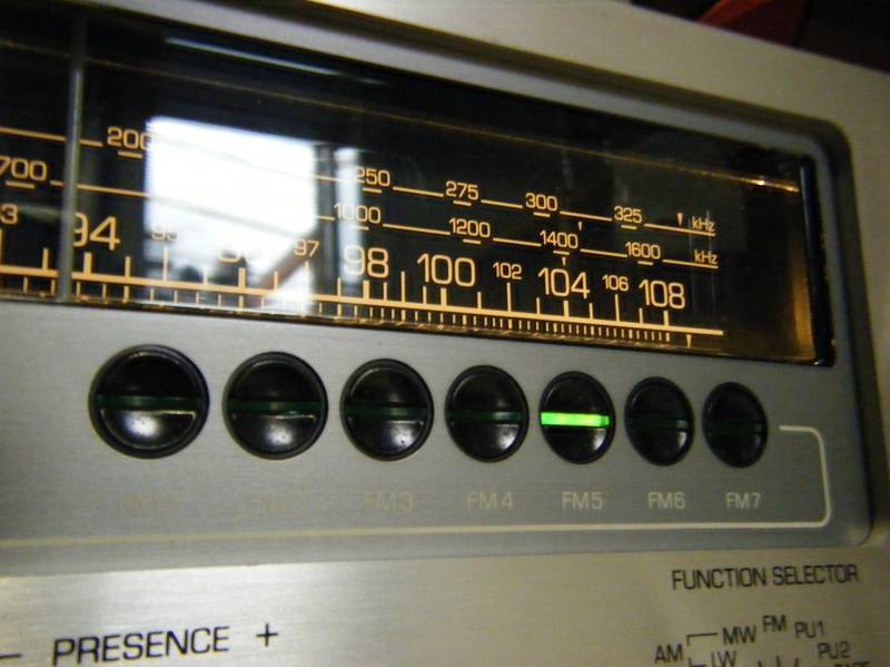

Une fois tout remonté et nettoyé, ça donne un truc du genre
Chaque source à sa propre led

A l'écoute, un ensemble purement germanique!

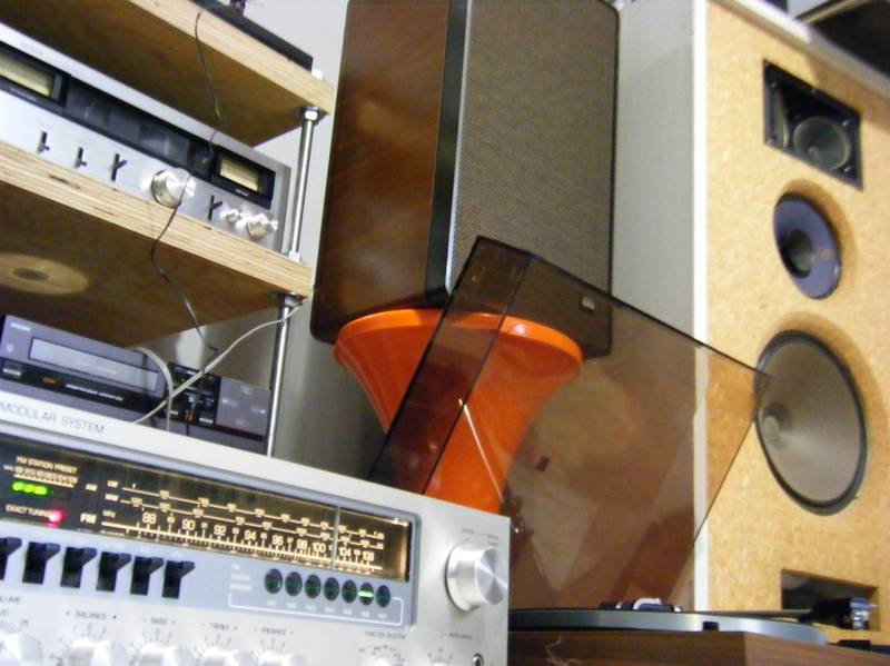

Branché sur les Saba l'ensemble est très agréable, ces enceintes ne sont pas molles du genoux mais on sent bien qu'il a la pêche ce TR. J'avais peur de trouver un son "germanique" comme j'ai déjà pu le rencontrer sur d'autres appareils, j'ai plutôt été agréablement surpris par son équilibre. La scène sonore est bien placée, les Saba mériteraient quand même d'être un peu plus écartées pour le coup. Le grave descend bien mais ne bave pas, pas de mise en avant particulière. La partie tuner est sensible, et on s'habitue vite aux stations présélectionnées. Je ne jugerais pas trop l'entrée phono pour le moment car la cellule montée sur la 1228 (comment ça je ne l'ai pas présentée?!) n'est pas de toute fraicheur ni de qualité exceptionnelle (Shure M91), je tenterai donc le tir à nouveau avec la S600.
