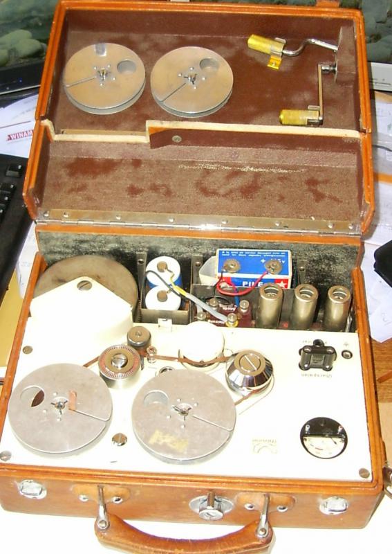

ma derniere aquisition un magneto portable MAIHAK
voila deja une photo :
une autre replié :
y a un systeme à manivelle qui permet de remonter la mecanique et apres ça tourne pendant un certain temps
y a 2 piles de 1,5 V et une pile de 67,5V qui est vide evidemment
j'imagine que la pile de 67V sert à alimenter la partie ampli
je me demande si on peut trouver ce genre de pile chez la boite à pile
y a aussi une prise genre secteur , peut etre destinée à alimenter la machine via le secteur ...
donc voila belle machine reste à alimenter en HT pour voir si les lampes s'allumment
je n'ai aucune doc et toute info sera bienvenue
à suivre
jeanmarie

pour le 67V j'ai pensé à un truc
si je prends un variateur de lampe 220V en mettant un pont de diode derriere
vu que j'ai un vumetre sur l'appareil je saurai si je suis à la bonne tension
qu'en pensez vous ?
ça serait une solution simple puisque j'ai deja ce variateur
sinon j'aimerais bien savoir à quoi servent ces foutues prises :
c'est ecrit Uberspielen et Kopfhoren
ça se traduit par ecouteur donc je pense plutot que c'est un monitoring ..
je me demande si c'est pas destiné à l'alimenter en 220 ou 110V secteur
mais faudrait trouver de la doc
jeanmarie
jeanmarie54
Messages : 374
Enregistré le : mar. 6 sept. 2011 17:01
Re: MAIHAK
Message par jeanmarie54 »
pour l'alimentation en HT , je viens d'avoir une idée
si je prends 8 petites piles rechargeables 9V et que je les mets en serie
ça coute pas grand chose et je peux les recharger facilement
coté courant ça donnera toujours au moins autant que la pile d'origine
qu'en pensez vous ?

resalut
bon j'ai reussi à faire une pile 70V avec des piles pas cher de chez aldi 8 euros les 8 ...
j'ai mis un rilsan pour maintenir les piles entre elles et j'ai fait les soudures
pas facile les soudures pour certaines j'ai du repasser
mais bon j'ai la HT et le vumetre l'indique bien mais les lampes ne s'allumment pas , aucune des 3
voici une photo recto de la machine
en fait l'entrainement est fait par une sorte de mecanique qui se remonte à la manivelle
je vais essayer de brancher un ecouteur mais je ne connais pas bien le fonctionnement
sur le selecteur y a 5 positions
AUS , W , AI , AII , AIII
apparement AUS c'est l'arret et le courant passe pas
apres en AI ça tourne lentement et sur les autres ça tourne un peu plus vite
voila ou j'en suis , a suivre
